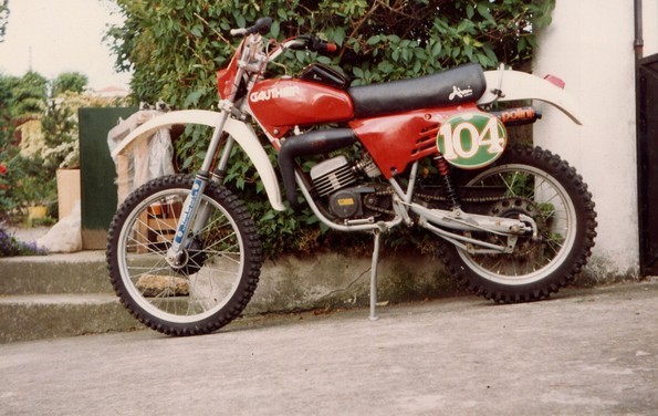

je recherche tous renseignements , doc sur cette machine particulièrement pour les pièces ci-dessous
il me manque 2 / 3 "petits détails"
un carbu Dellorto de 28 ( de vieille mémoire je pensais que le mien était un 26 ...? si quelqu'un peut m'en dire plus)
un minarelli P6R Corsa Corta ( dire que un est partie à la poubelle et j'ai vendue un 2ème 100 francs à l'époque car les temps étaient durs )
enfin un pot d'échappement ou des plans pour en refaire un (j'ai le silencieux)

Les pièces que tu cheche se trouvent mais tout dépend de ton budjet ;/
Le carbu en neuf c'est raisonable :
http://www.dellorto.fr/produit-553-0330 ... 28-bs.html
Le moteur il te faut le haut moteur ( cylondre,chemise,piston ) ou tout est parti à la benne :/
Pour le pot tu peux en faire faire un entre 180 et 210 € ou tu trouve des adaptables
http://www.faccioliracing.com/index.php ... egoria=133
N'hésitz pas si tu as besoin d'adresse :clin:

- Messages : 5269
super sympa tes réponses et les prix sont raisonnables
pour le moteur , tout est parti à la benne donc un ensemble complet s'impose
pour le pot , je ne parle pas Italien ... les tubes sont à adapter à la machine ?
quelqu'un a déjà fait ?
en tout cas merci beaucoup :clin:
