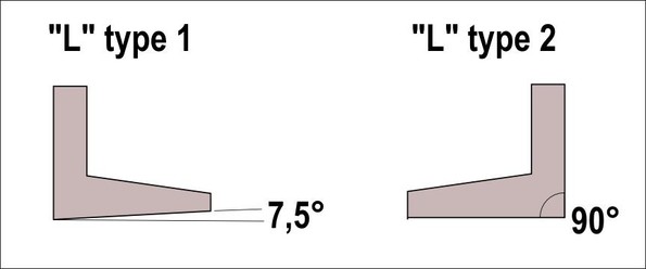

Messages : 4050
Si si, à l’œil ça se voit. :P
La gorge du piston est usinée en conséquence donc pas mélanger. :hehe:
Un segment type 1 sur un piston type 2 va rentrer mais la portée ne sera pas bonne. Risque de matage du bord de la gorge du piston.
type 2 sur type 1, ça coincera.
J'ai aucune idée des séries qui ont pu être équipées avec l'un ou l'autre modèle. :quoi:

pas facile a voir a l'oeil la différence entre le Type 1 et 2, surtout pour nous qui sommes nés avant 72!! Mais je ne sais pas si ca poserait un probleme au montage, la gorge sur le piston doit etre la meme. Si quelqu'un a une experience avec les 2 types ...
Messages : 4050
Comme dit au début du post, il faut contrôler l'angle que fait la face d'appui sur le piston et la zone de travail.
Deux types possibles.

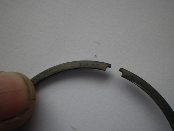

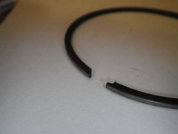

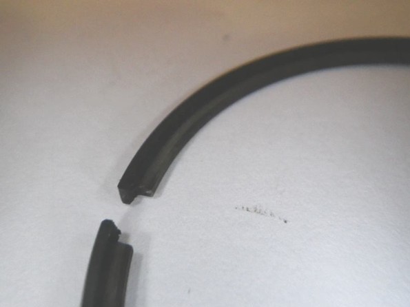

Message par solcarlus »
bonjour
Oui c'est ça 1 en L et 1 rectangulaire.
Voici des photos n’hésite pas si il te manque quelque chose
Solcarlus

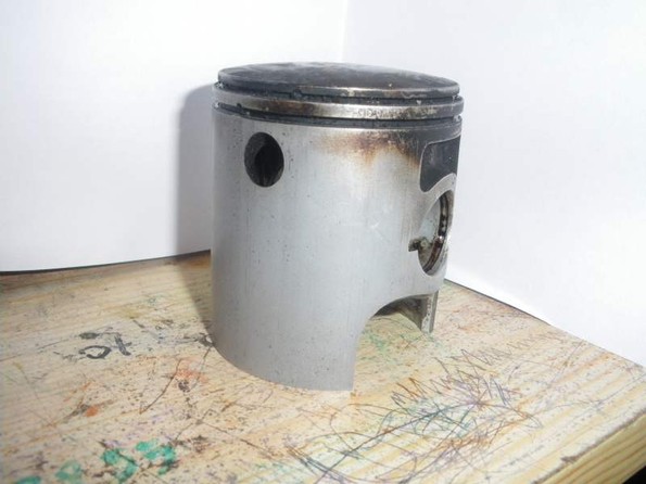

Bonjour enduro_1980
Je suis intéresse par des segments pour rotax 125 monté sur une swm 125 tl le piston est un elko de 54 mm
le piston sur le bombé est gravé 1418C , a l’intérieur du piston on peut lire 4E54-2915.
Est-ce que tu as ça pour moi
Solcarlus
