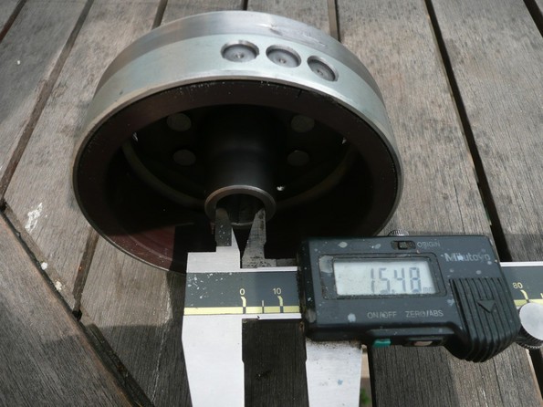

Enfin, les tofs:
Ouf!
Eric PF
Messages : 105
Enregistré le : 30 déc. 2009 22:34
Message par Eric PF »
Salut,
Voici les photos, pour l'instant, il n'y a qu'une vis de fixation stator/support et support/carter.
Le repère du volant correspond pile poil à celui du carter P6 au PMH.
Ainsi réglé, le moteur démarre qques secondes puis cale, et impossible à remettre en route, il y a peut-être aussi un pb de bobine HT.
Eric

bon,
je ne veux etre prétencieux mais soit ma queue de vilo etre trop soit mon rotor n'est pas le bon, je te la montrerai Bruno!!!!

Salut,
Pas de pb pour monter le volant sur le vilo du P6: même cône, même clavette.
J'ai fait une pièce intermédiaire pour fixer le stator.
L'ensemble passe "pile poil" dans le carter d'allumage.
J'ai de l'étincelle, mais il me reste à caler l'avance, je ne dois pas être très loin car le moteur a "peté".
A suivre, Eric.

salut Gérard,
j'ai deja essayé et le probléme principal c'est la queue qui est trop petite sur l'AM6....
On enrevient toujours au même problème!!!
ça m'intéresse, si tu trouve une solution discute les prix d'usinage je suis avec toi.
A+ Daniel
