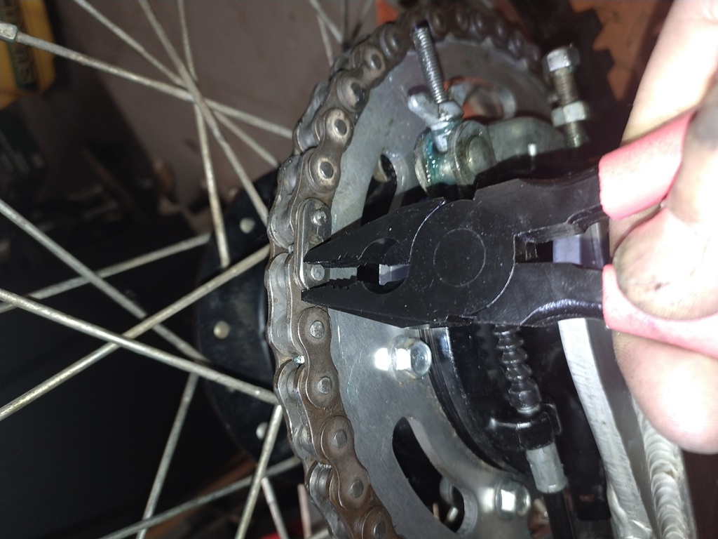

PRET A VERROUILLER ATTACHE RAPIDE

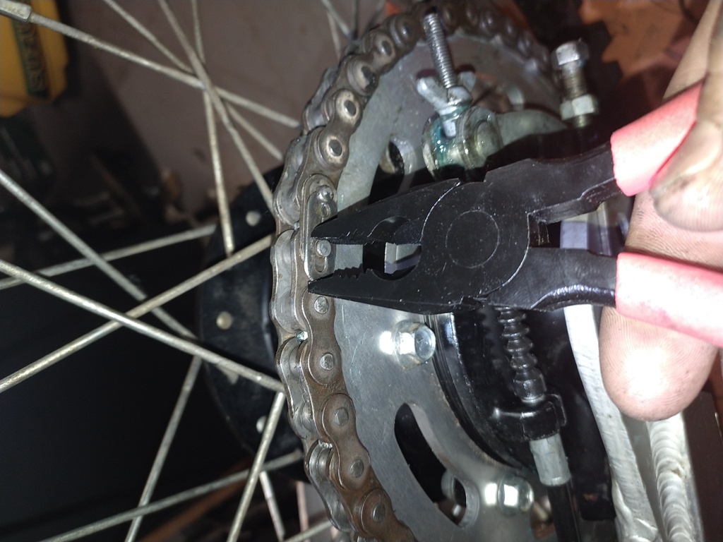

CLIP VERROUILLE
TROP FACILE :D

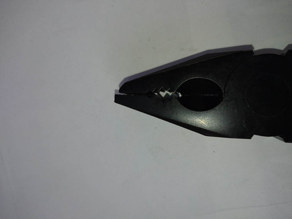

Qui n'a jamais pesté pour enlever ou remettre le clip d'une attache rapide! j'ai trouvé une pince sur le net mais qu'on peut faire en meulant une pince universelle.

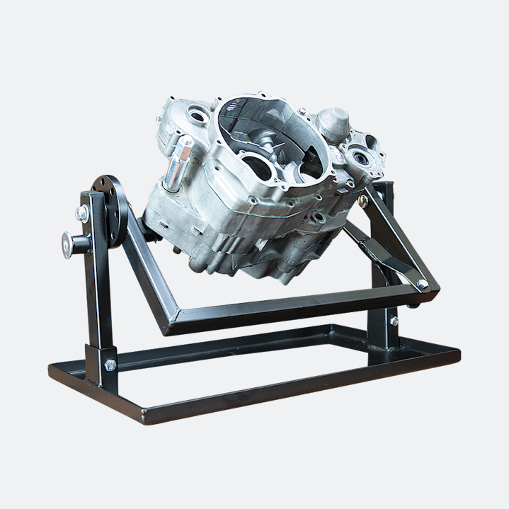

Le porte moteur universel :
C'est un investissement intelligent pour les mécaniciens parce que ce type de support vous libère vos deux mains pour travailler efficacement : enfin une alternative aux cales en bois posées sur votre établi et qui n'ont jamais la bonne épaisseur !
Sa polyvalence vous permettra de basculer le ou vos carters moteur et d'y adapter l'angle d'inclinaison du support à votre convenance... Il est très bien fabriqué et son poids conséquent
Vous garantira la stabilité de votre future montage ou démontage car Il est équipé d'un bac de récupération à sa base.
Les plus audacieux pourront s'en inspirer pour en fabriquer un adapté à leurs configurations sinon ce modèle est vendu à un prix tellement dérisoire sur la toile, qu'il serait dommage de s'en priver.

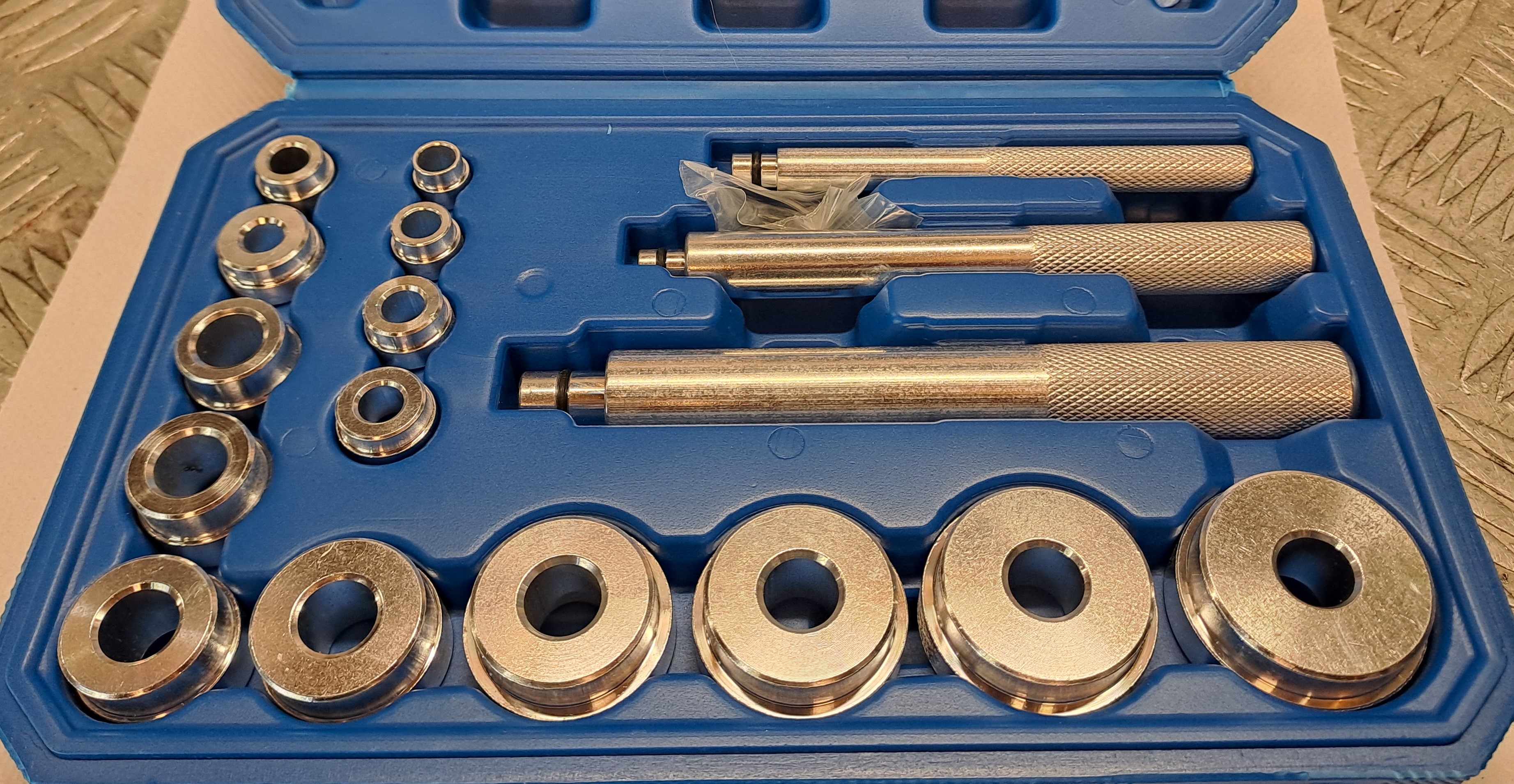

2 outils pas cher qui rendent bien service
pour sortir les cuvettes de direction et pour mettre en place les joints spi :D
Acheté!! :lol:

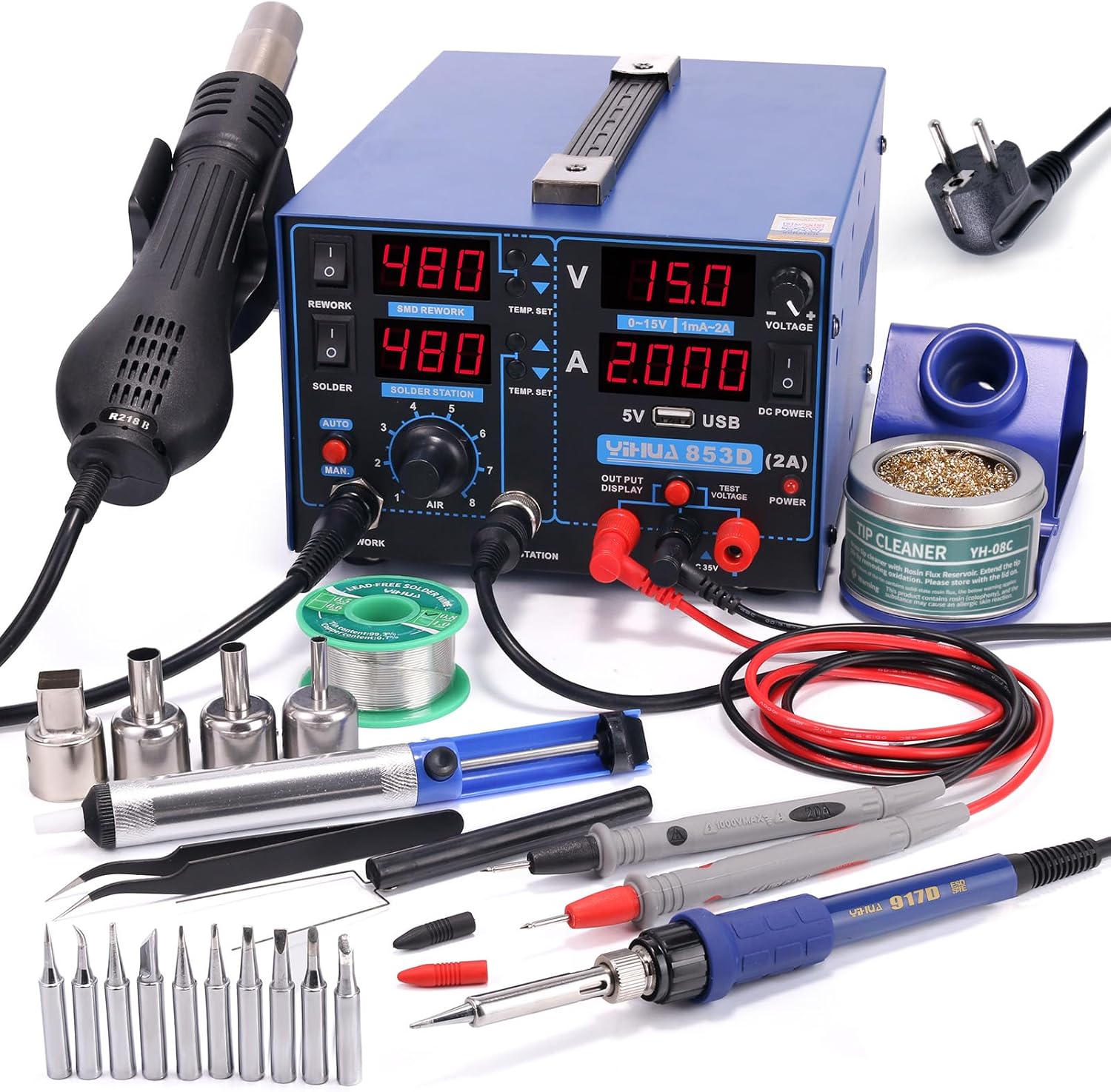

Il y a deux ou trois ans, j'ai reçu un super matériel, j'avais instillé l'idée que ça me plairait comme cadeau d'anniv. :D
Gagné et je m'en félicite à chaque fois que je m'en sers! :lol:
Je l'ai installé sur un bras pivotant/dépliant, sur le coté de l'établi. :)

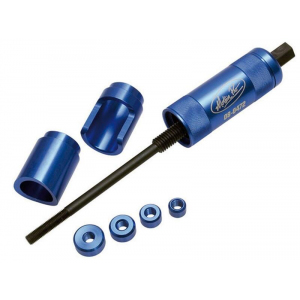

Extracteur de joints spis.
https://a.aliexpress.com/_EGPHaWW

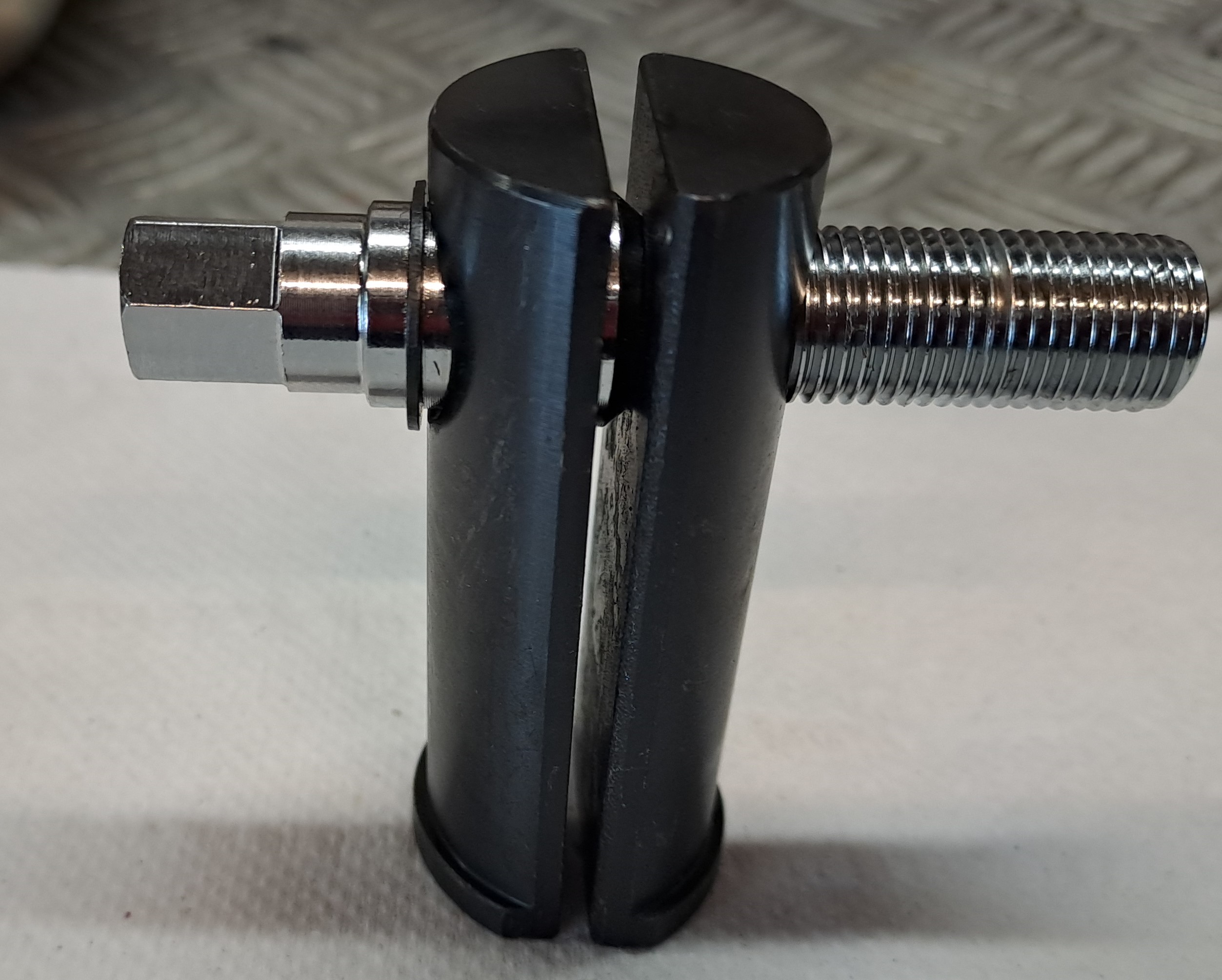

PS : Astérix, je confirme, le chasse roulements de direction vu plus bas est très efficace.

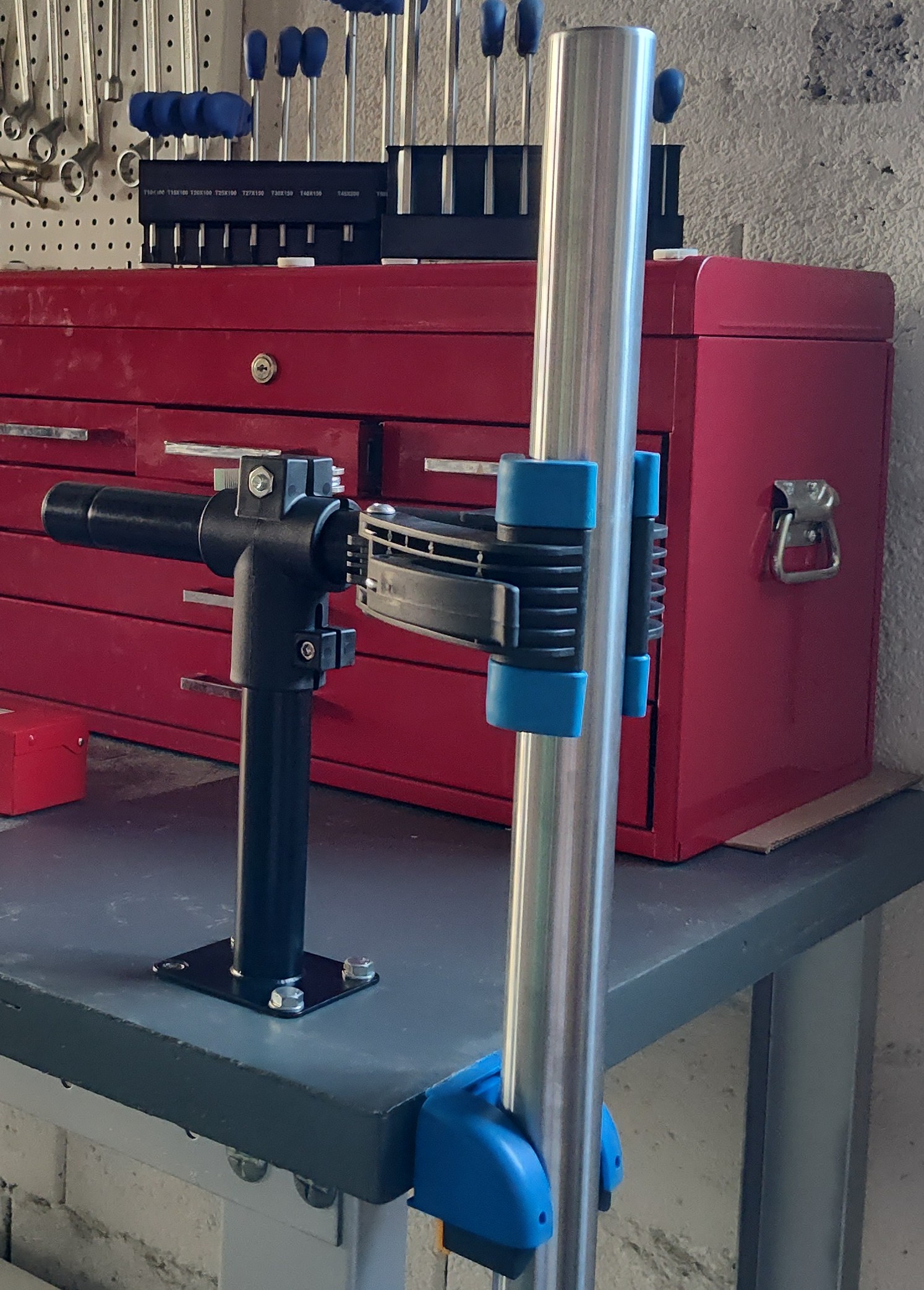

Super combine 8)
Merci Espada pour le partage .

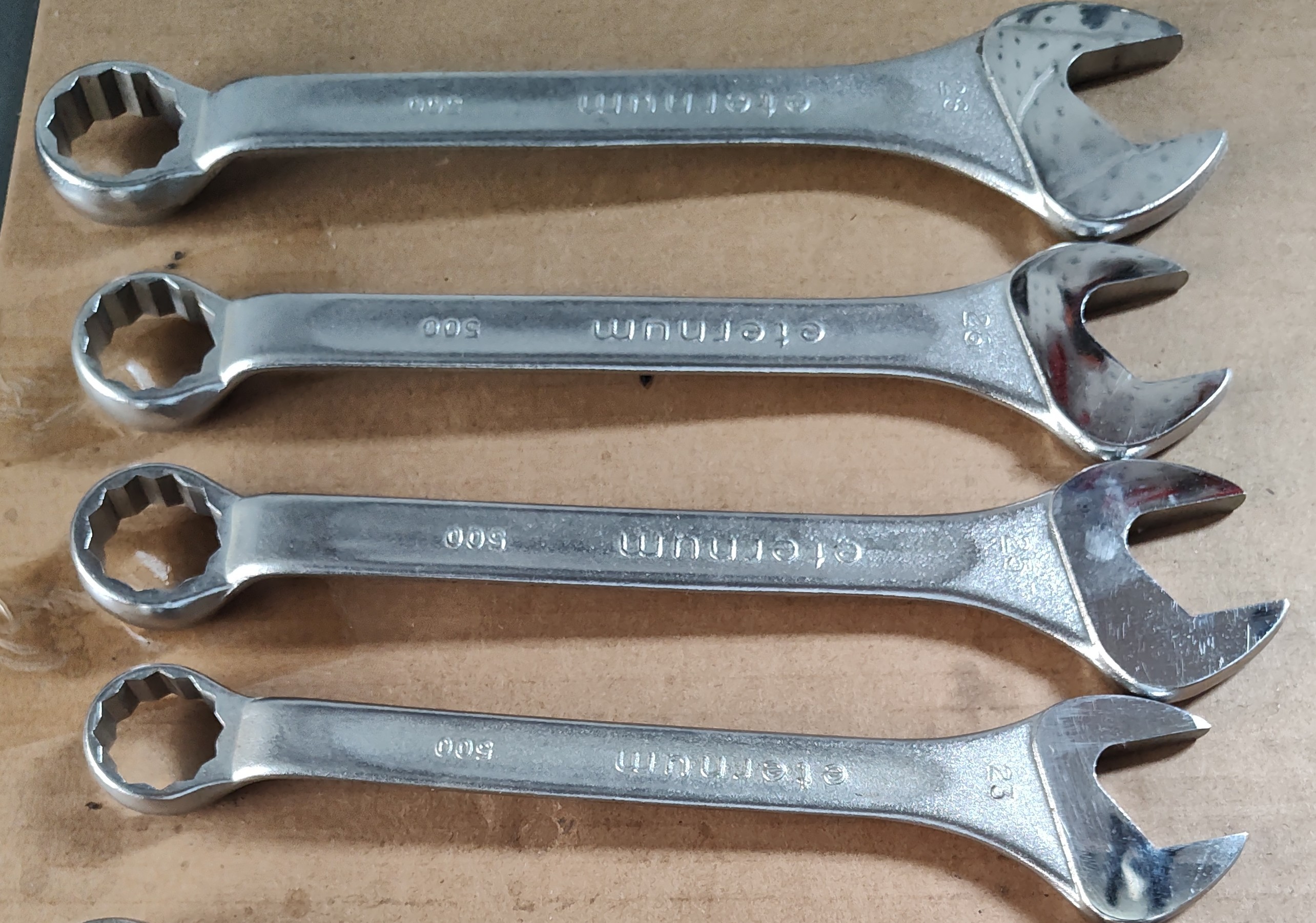

Vos clés sont abîmés et la corrosion c'est invitée ...
Pas de panique, un bon coup de paille de fer 000 et ils seront comme neuf !

Ce support vélo trouvé sur Aliexpress est une petite merveille,
Orientable et adapté à tous types de tubes de fourche, il vous permettra de gagner un temps fou pour vidanger vos fourches en réfection et récupérer vos huiles usagées dans un jerrican* en plastique placé au sol.
Le guide fixe tube du bas et un accessoire pour balais trouvé chez Castorama (et en plus, il est de la même couleur !).
* Jerrican en plastique de 50L découpé en longueur.
Garder son bec verseur opérationnel pour vider l'huile dans un bidon pour huiles usagées.

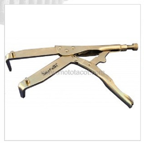

Si il y a un outil polyvalent pour trente euros à privilégier dans sa caisse ...c' est bien celui-ci :
Il permet d' immobiliser les noix d' embrayage avec les becs , les volants magnétiques ou les pignons de sotie de boite avec les ergots ..

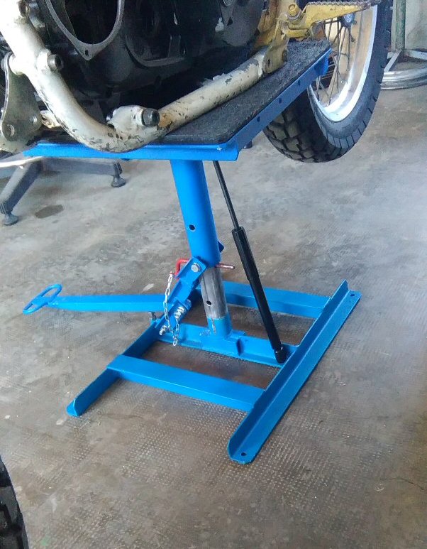

Il faudrait que j'achète cette pince. :)
Vu Jean-Phi, c'est corrigé. :D
J'avais dans l'idée de monter des roulettes et rendre le levier démontable car c'est pas rare de buter dans le levier lorsqu'on tourne autour de la bécane. :roll:

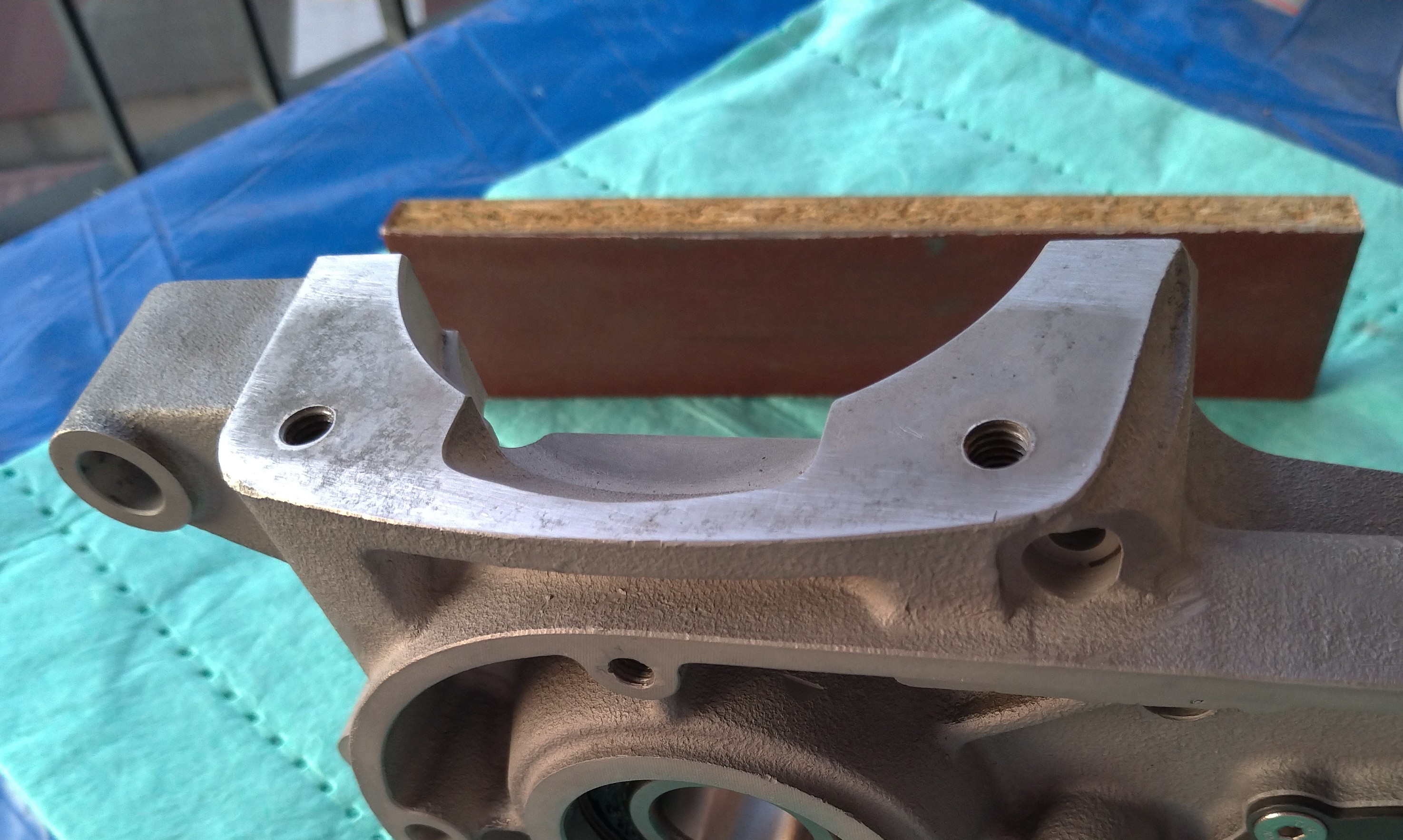

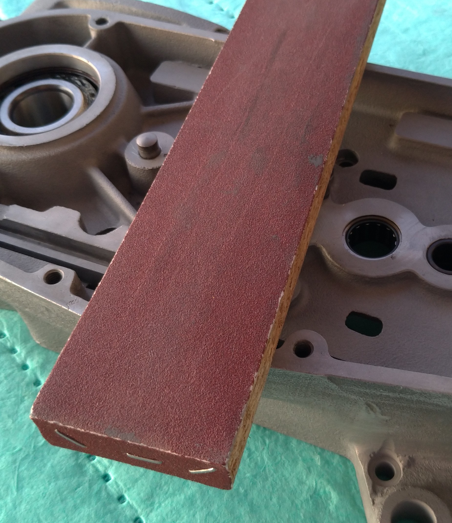

Petit truc simple et efficace de pros :
Utiliser une chute de bois (ou assimilé) de 20cm de long et 5 cm de large. Agrafer une bande d'abrasifs sur les côtés opposés :
Vous obtiendrez une cale (ou plusieurs) avec une valeur d'abrasif adaptée pour remettre tous vos plans de joint propre à accueillir un nouveau joint neuf !!!

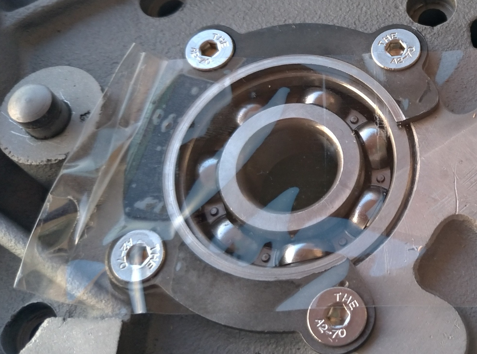

Pour éviter de saloper vos roulements, on les masque avec un adhésif tout simplement ...
