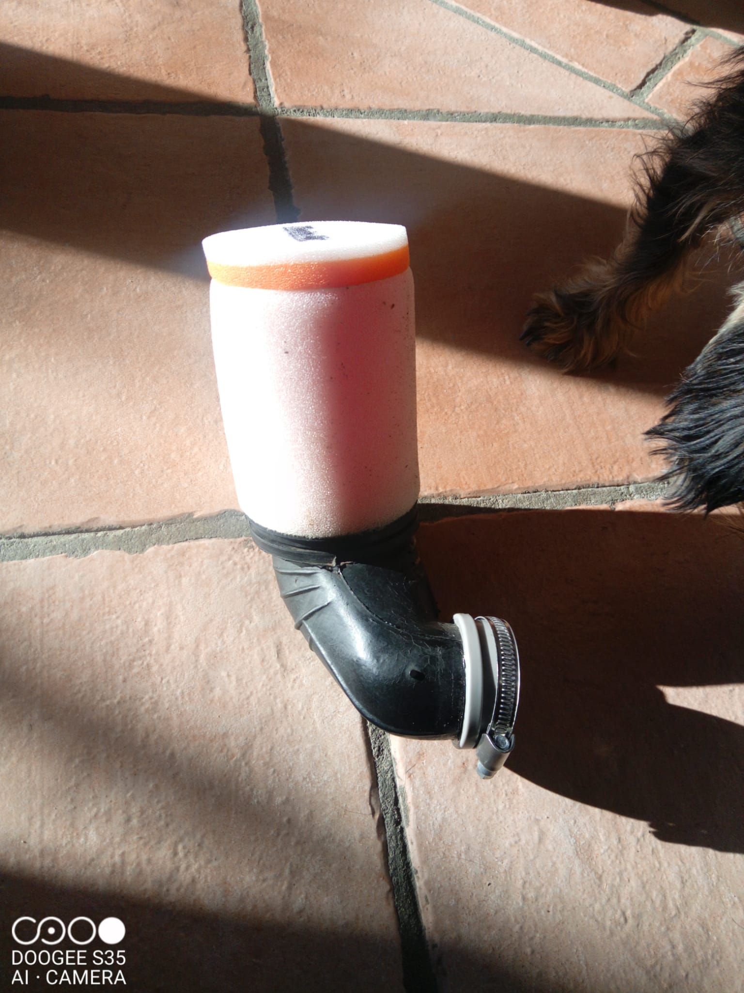

De la colle néoprène avec un filtre au diamètre trouvé sur la becanerie il me semble

Merci pour ces retours,

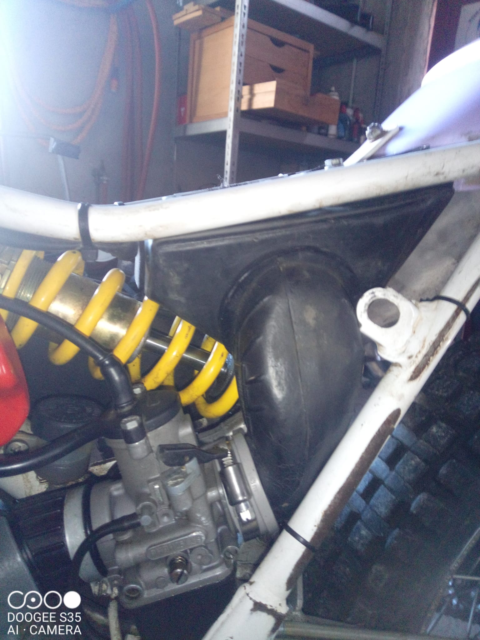

avec quelle colle as tu collé le filtre a air : j'ai bien le manchon mais plus de filtre dessus donc je vais faire le même que toi Sunn.
Jean je vais surement avoir besoin de quelques bricoles , je vais surtout d'abord essayer de la redémarrer et pour cela j'attends des pièces pour le carbu ' une vis d'air ' car je crois que le coté vis de richesse est bouché d'origine et que le réglage se fait coté admission d'air.le site dellorto swm est fermé jusqu'au 7 janvier je n'aurai pas mes pieces avant

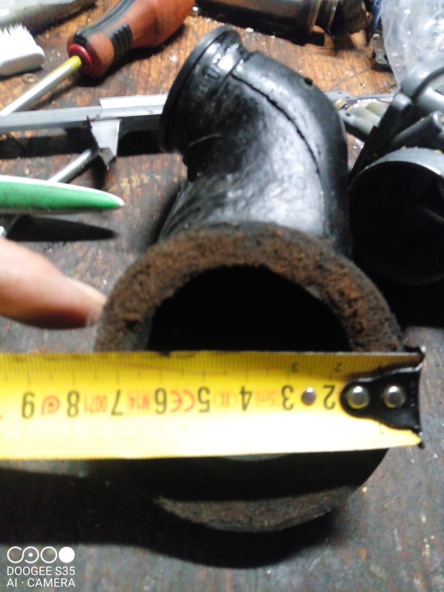

J'ai redémarré pour mon fils une txr 312 le filtre a air d'origine est monté avec le manchon d'un seul bloc sur ma moto le manchon était encore présent ce qui m'a permis de le récupérer et coller un filtre du diamètre

- WhatsApp Image 2024-12-17 à 09.06.24_81e1b11b.jpg (236.99 Kio) Vu 2379 fois
- WhatsApp Image 2024-12-17 à 09.06.22_0a502e08.jpg (279.09 Kio) Vu 2379 fois
- WhatsApp Image 2024-12-17 à 09.06.16_12c5841e.jpg (306.85 Kio) Vu 2379 fois

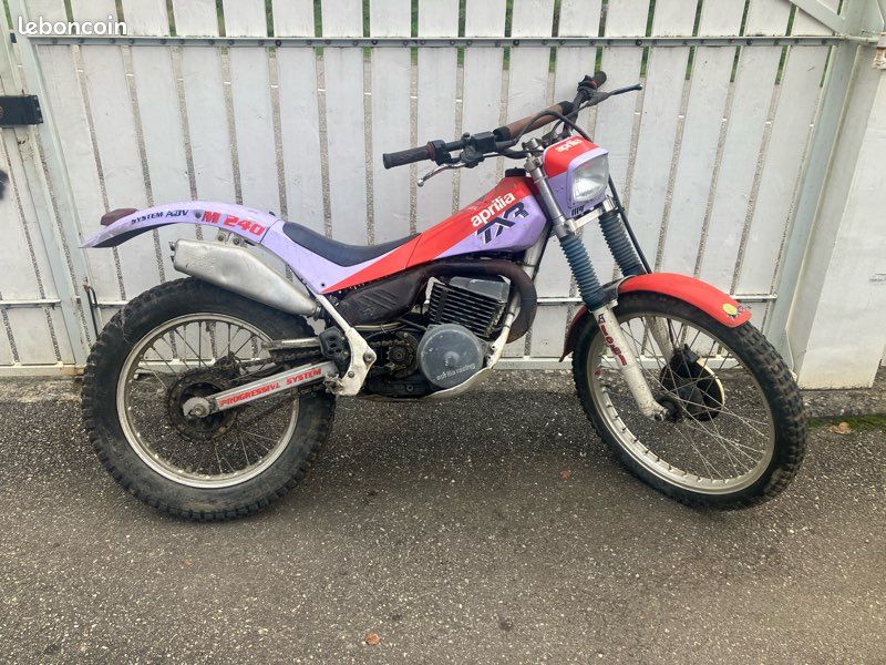

la voici tel que je viens de l'acquérir , il lui faut un bon nettoyage , remettre la béquille changer le guidon et les poignées , remonter le carbu avec les pièces manquantes , trouver un filtre a air , changer le pneu arrière et en avant ..
