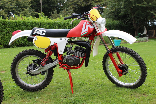

Frédéric Desaintghislain
Messages : 526
J'habite égalment en Belgique, d'origine ma RC 50 SP (Belgique) est montée avec des Marzocchi 345 mm et une fourche Marzocchi 32 mm.
C'est un modèle de 1980 mais la 1981 a reçu le même montage.
Selon l'état des stocks d'amortisseurs, elles étaient parfois montées avec des Corte Cosso.
J'ai des cages de filtres à air en stock et des couvercles de boîtier si cela t'intéresse.
J'ai également une fourche de 32 mm en parfait état (reconditionnée).
Ma 50 ...
Ma 80 ...
Cdlt

345mm c'est sur le modèle RC50 ou 80 N (économique, avec bras acier), ceux du modèle Sp (avec bras alu, à première vue le tien) sont plus longs car le bras alu est plus incurvé.
