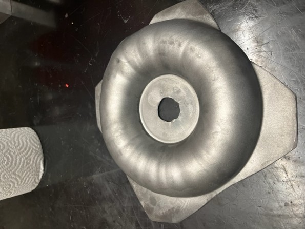

aujourd’hui moule à gâteau Image

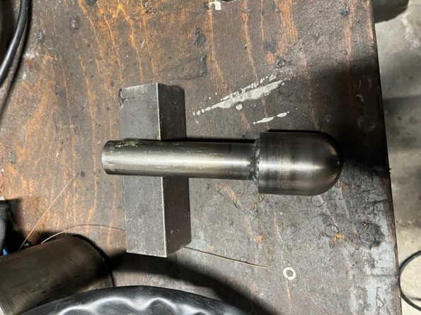

j’ai eu l’occasion d’utiliser ces rouleuses à bas prix la qualité c’est moyen et le plaisir home made c’est sure ça va me couter le double
évolution de mon outillage car le pétard made in china n’est pas très performant rien a voir avec les pétard qu’on avait au boulot même le plus petit là je vais pouvoir taper avec un gros marteau Image

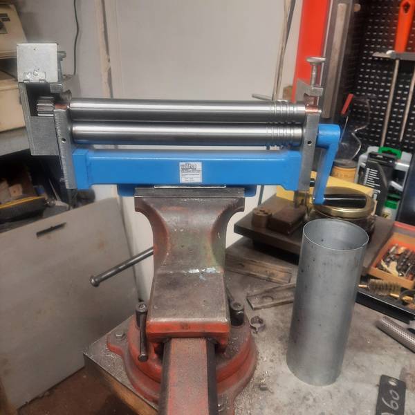

on trouve aussi des combinés mais les capacités de coupes (épaisseur) sont trop faible s :(
en rouleuse simple , celle là me fait de l'oeil , en plus les rouleaux font 1"
https://www.rcm-machines.com/fr/machine ... au/rcrm300
la meme en bleu et moins cher
https://www.hbm-machines.com/fr/p/hbm-r ... m-modele-2
Modifié en dernier par sylvain le 10 nov. 2023 15:02, modifié 1 fois.

Tu en as de toutes petites sur ebay avec des rouleaux genre 35mm.
Pour les cônes plus petits je pré-roule et je finis à la main vu que les épaisseurs sont faibles.

il faut "casser les fibres " de la tôle avant sinon tu vas avoir du mal a la former.
tu passes ton morceau a la rouleuse dans tout les sens (longueur , largeur, diagonales sur les deux faces )et tu verra que tu peux même en faire un bol sans la déchirer.

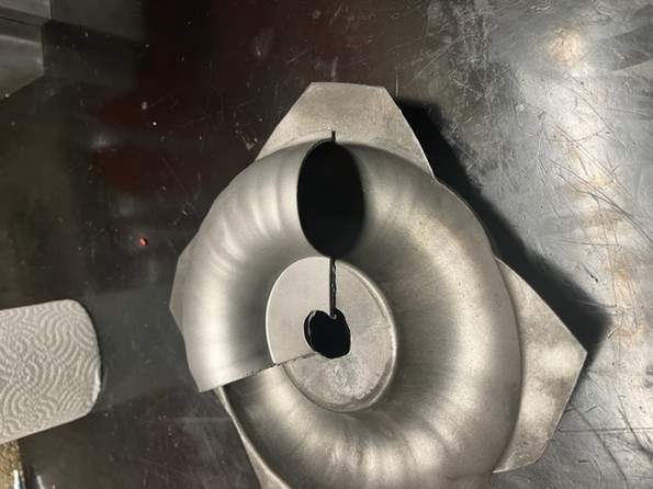

oui c’est bien ça swoum 55 sauf que j’ai fait l’erreur de serrer les plaques la première fois et j’ai déchiré la tôle j’ai pris de la tôle X je pense qu’il faut prendre de la tôle plus maliable à emboutir ? ou la recuire pour un essai c’est pas mal pour le prix les plaques d’aluminium 2024 de 2 pouces d’épaisseur c’est de la récupération ça fait 30 ans que je me les trimballe l’usinage des plaques m’a coûté 140€ après le reste c’est de la main d’œuvre gratuite

Sans compter que l'opérateur doit être bien secoué après ça.
Mais le résultat est clean, c'est sûr. Moi je me contente de faire des cônes soudés.
