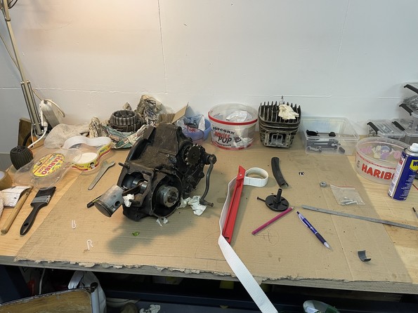

Ca y est!! je commence le démontage de mon moteur 125 Hiro MXRA, monté sur une TGM de 1980 je pense (radiateur en cuivre sur la fourche)
J'ai acheté cette moto il y a un 30 ans. Un jours en allant chercher des pièces de voiture dans une casse, je tombe sur cette moto, couchée à même le sable avec le carter d'embrayage ouvert.. sans amortisseur, ni plastique latéral
Je décide donc de la sauver, je l'achète, commence à démonter et.. je ressort les caisses 28 ans plus tard.

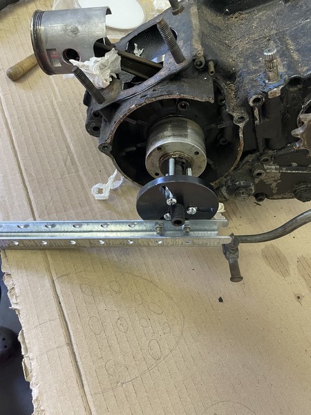

Je reprend donc là ou je me suis arrêté, le démontage de l'embrayage (plein de sable) et du rotor d'allumage.

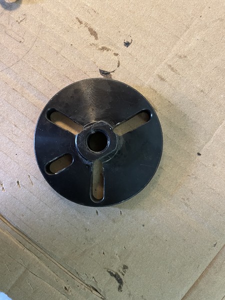

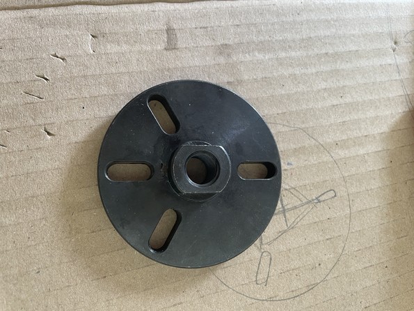

A l'époque je n'avait pas trouvé d'arrache-moyeux, mais depuis il y a internet et les chinois, j'ai donc acheter un arrache que j'ai modifié
Le problème de ce type d'arrache c'est que la vis a un pas normal, donc la force est plus faible
J'ai du chauffer plusieurs fois pour réussir à décoller le rotor

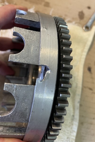

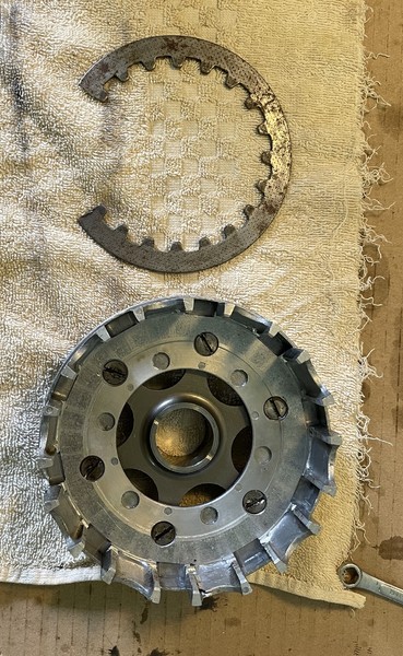

Après démontage de l'embrayage, petite surprise
un des disque lisse est cassé (j'avais jamais vue ça) et un beau coup dans la cloche d'embrayage
Je vais limer pour faire propre et supprimer tous début de fissure, mais je ne sais pas si elle est récupérable, elle est quand même très fine ??

Salut Cuccio, hélas, je ne pense pas à priori. La bonne nouvelle c'est qu'on en trouve des neuves identiques ou renforcées.
