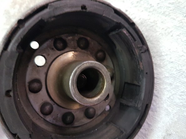

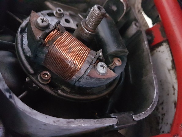

j'ai un soucis d'allumage sur mon fantic caballero 125 RC .
lors des premiers test de roulage ,celui ci a un soucis pour monté dans les tours
il démarre facilement , tourne bien au ralenti ,
mais lors que j'ai commencé a rouler , il ne monte pas dans les tours et sature a moyen régime ...
retour à la maison , et recherche du problème ?
j'ai démonté le volant moteur et là , je constate qu'un aimant a glissé et n'est plus fixé au volant moteur , de plus une bobine à pris un sérieux coup sur l'enroulement ,
quelqu'un a t il un allumage en bonne état a vendre , ou est ce mieux de partir sur un remplacement par de l'adaptable , mais quoi comme modèle ?
