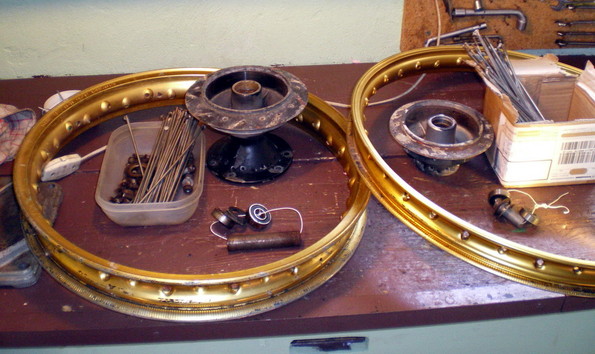

Il me restait à démonter les roues, voilà qui est fait ! Ce ne fut pas une mince affaire pour les rayons ! Les têtes étaient rouillés jusqu'à la moelle ! :lol: J'en ai cassé un seul !
Curieusement, les rayons sont eux en bon état, j'ai l'impression qu'ils ont été changés mais montés avec les têtes d'origine :
Les jantes aussi sont belles après nettoyage.
Avant : Akront 21 - 1.4 - 36 T-681 modèle étiquette rouge
Arrière : Akront 18 - 1.85 - 36 TR-781 modèle étiquette jaune
Vous savez ce qu'on peut monter comme pneu FIM sur ces dimensions ?
Le moyeu avant est vraiment petit, je pense que je vais le changer pour du Grimeca ou autre plus grand diamètre...

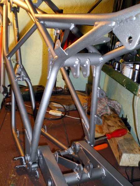

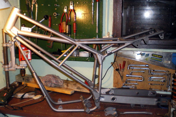

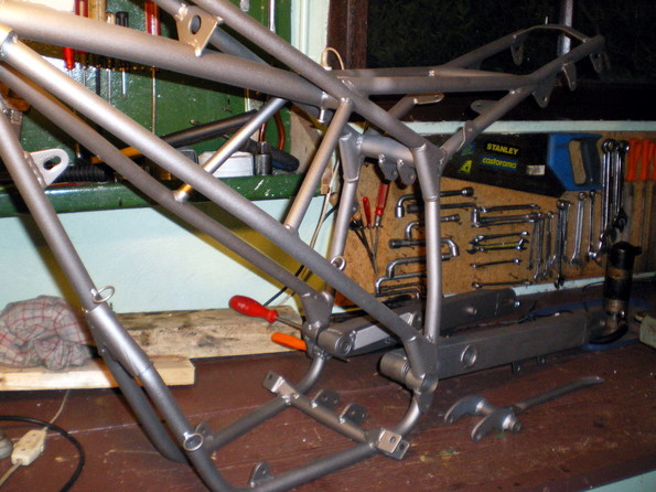

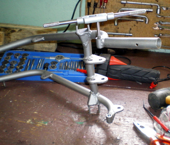

Cette aprem, petite séance de taraudage et montage à blanc du cadre avec la visserie, les axes, etc nettoyés ou filetage refait (du moins ce qui était sauvable) :
Messages : 8173
Nickel !!! ;) ;)
T'as une grosse longueur d'avance ... :hehe: :hehe:
J'attaquerais pas Pepette avant d'avoir fini Swoumette, pour ma part. Bien que ca me démangasse... :P
Vrai que le cadre est magnifique, c'est ce qui m'a fait craquer :bise: :bise:

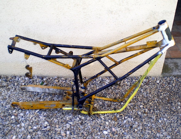

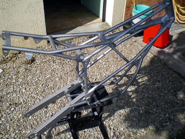

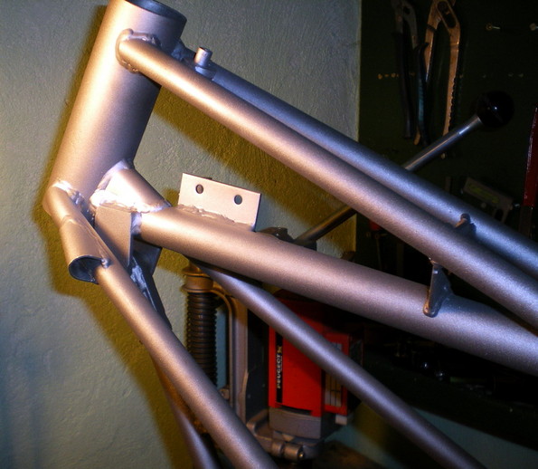

Le cadre après microbillage :
Etat absolument impeccable ! P.... y'a pas à dire c'est beau un cadre Portal ! Respect !!! ;)
C'est marrant, le bras oscillant n'est pas monté avec des roulements à aiguilles mais avec des Flexibloc comme les Barigo HB et YB...
Prochaine étape, modif du berceau et du cadre pour greffe d'un YZ 80...
Ensuite peinture RAL 5010...

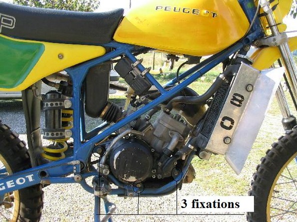

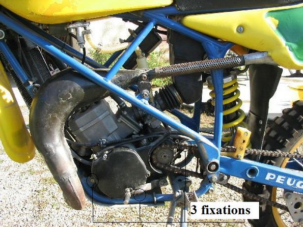

gpm1 a écrit :
JPC a écrit :J'espère ! Mais des choses plus compliquées sont à faire maintenant : trouver un moteur YZ 80 et surtout modifier le cadre pour greffer ce moteur !
D'ailleurs, j'ai cru comprendre qu'il y a ici trois ou quatre membres du gang ( :lol:) qui vont faire la même chose, ou l'on déjà fait, avez-vous des infos précises sur les modifs à apporter au cadre ?
Pour les fixations du moteur :
[img_citation]http://www.srcf.fr/forum/img_forum/2010 ... ations.JPG[/img_citation]
[img_citation]http://www.srcf.fr/forum/img_forum/2010 ... tions2.JPG[/img_citation]
La fixation arrière est celle d'origine, il faut juste écarter un peu les 2 pattes.

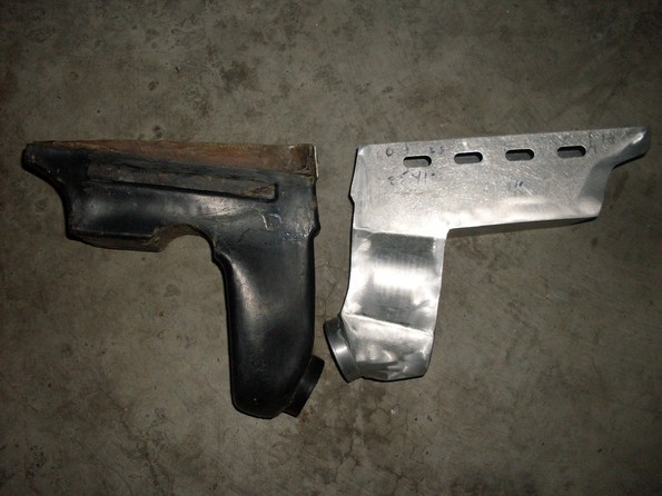

Il faut modifier le boitier de filtre à air pour qu'il tombe en face du carburateur.
A gauche le boitier d'origine modifié.
A droite un modèle alu, exacte copie du modèle d'origine en plastique.
[img_citation]http://www.srcf.fr/forum/img_forum/2010/07/Boitier.JPG[/img_citation]
Ok, merci, il suffit donc de fixer un bloc YZ sur les points arrières et on voit directement ou placer des autres pattes.
Pour la boite à air je n'ai pas celle d'origine, il va falloir en refaire une en résine... ou alu

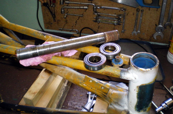

Roulements à billes ! Je l'ai eu ce p.... d'axe !
Demain tout part au sablage/microbillage, jeudi en peinture :
H.G Wells
Messages : 59
Enregistré le : 21 juin 2010 20:46
Message par H.G Wells »
Juste à titre d'information: ce sont des roulements coniques ou bien à billes dans la colonne de direction?
