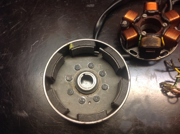

Bonjour Eric
Si je comprends bien elle n'a jamais bien marché je ne suis pas sûre que l'allumage soit le bon tu devrais avoir plutôt un rotor 6 pôle comme celui là mais en version lourd là c'est un 125 celui que tu as c'est plutôt 79/84

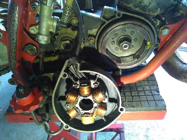

Bonjour Eric
Belle moto
ta bobine de charge du condensateur est de 412 donc inférieur à la valeur nominale et la bobine du capteur de déclenchement 86 donc supérieur si on suit une certaine logique même si ton ohmmètre est bas de gamme les 2 mesures devraient être soit inférieur ou supérieur mais pas une supérieur et l'autre inférieur donc il y a forcément une bobine qui est hs car on se trouve forcément hors tolérance ce n'est pas une science exacte mais le plus simple refaire les mesures avec un ohmmètre de meilleur qualifié pour lever le doute

- Messages : 4378
Pas simple c’est allumage, il a été réparé ça se voit
Sur une self, il n’y a pas que la valeur ohmique qui compte il y’a aussi l’induction. Est ce le bon fil avec le bon nombre de spires ?
Un gars du forum en refait des complets il me semble.
Après as tu essaye carrément sans la valve rave, si elle reste fermée
Bonne recherche
