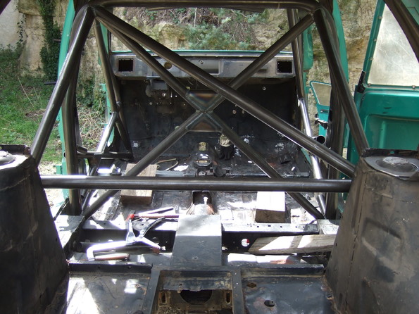

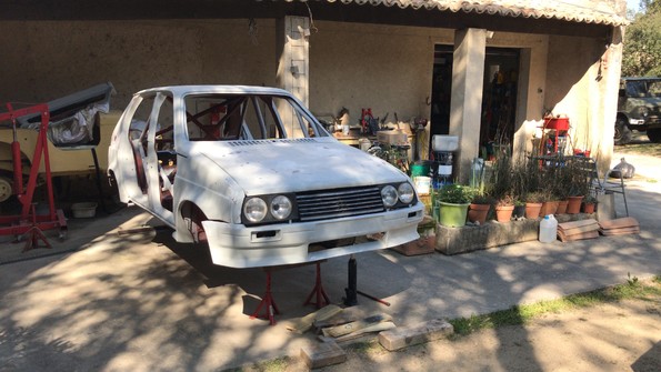

Voila ce que j ai entrepris depuis plus d un an deja , c est long la restauration et la reconstruction des voitures surtout qd cela a ete produit a quelques exemplaires:
Une visa 1000p evo groupe B ( voies larges et 1440cc)
Je suis partie de tres loin ,sablage , réparation du chassis, mise place d un arceau matter complet homologué , reparation ou changement de tous les elements polyester et c est encore tres long.
Tout est specifique fait par Mattiot amortisseurs trains, barre Aanti roulis , pont boite , transmissions berceau.
fabrication des marbres pour berceaux GRB et trains AV +20mm et AR +20mm en 25cd4S etc...
C est en fait une voiture d enduro 4x4 pour faire des rallyes sur terre en anciennes.
