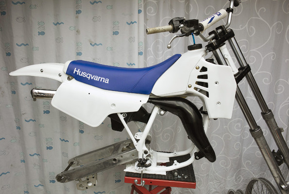

les plastocs son finis!
un peu de remontage pour voir....
@+fred

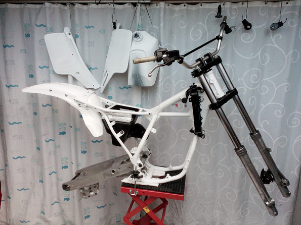

retour sur de bonnes bases
temperature plus clemente, du coup un peu de peinture

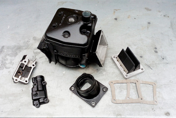

une boite à clapet qui va bien et une pipe raide neuve....c'est mieux

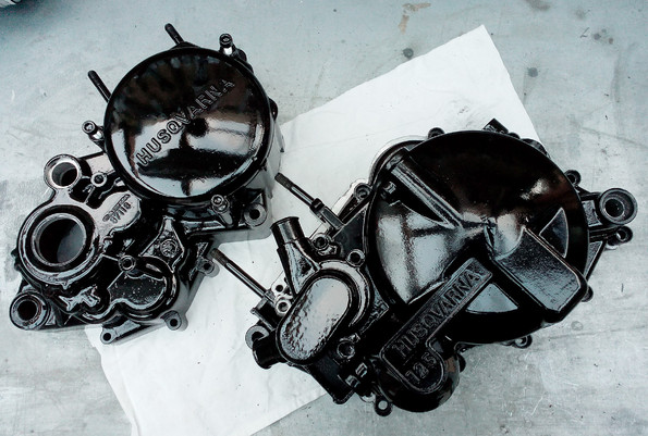

les carters tout beau!!
@+fred

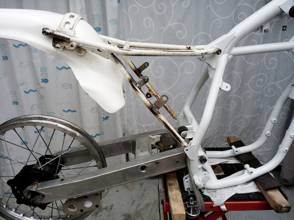

un peu de renfort du gb arriere
et des trouvailles: une jolie doc origine et protection pompe à eau
c'est tout!
@+fred

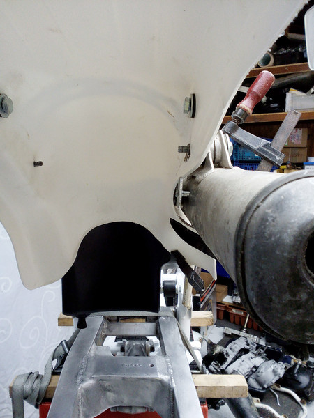

petit retour en arriere, tout allait trop bien!
la boucle avec le renfort droit ça marche pas avec le gb86-87 et le silencieux
du coup decoupage de la boucle hva et reprise de tous les supports avec papatte qui va bien
bon le mec est vraiment nulle pour la soudure, mais c'est derriere les caches et ça ne se voit pas.....ouf
putain de merde de gb dcplastics, rien ne va....obliger de le rechauffer et le contraindre avec des pinces et serre joints......comment on peut vendre ça!!!!!!!(mauvaise humeur du jours, rien qui va!)
@+fred

Ce blanc ça pète vraiment.
Bravo Fred. Elle va déchirer cette moto.
On a hâte de voir la suite.
