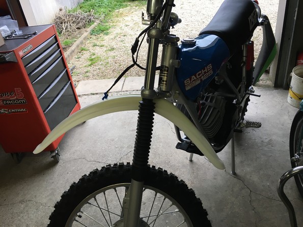

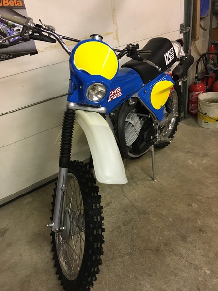

Super_riri16 a écrit :Bonsoir :)
un dimanche tempétueux et vite a l’abri dans le garage de mon gourou :hehe:
le remontage final se profil bien qu'il reste encore beaucoup du travail et le besoin de l'aide l
de la FFVE.
[img_citation]http://www.srcf.fr/forum/img_forum/2020 ... G-4641.JPG[/img_citation]
[img_citation]http://www.srcf.fr/forum/img_forum/2020 ... G-4642.JPG[/img_citation]

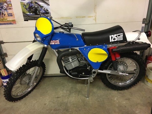

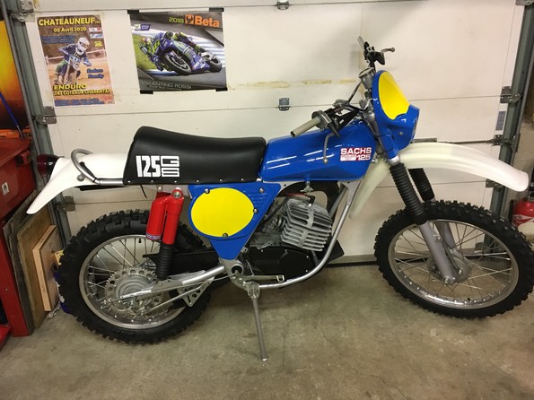

Bonsoir :)
de la FFVE.

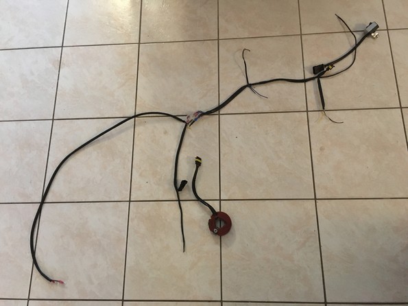

Bon j'en étais où déjà ?
Ha oui !

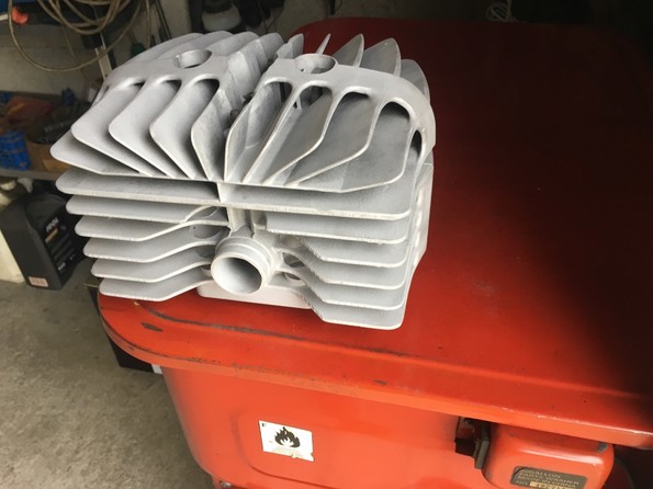

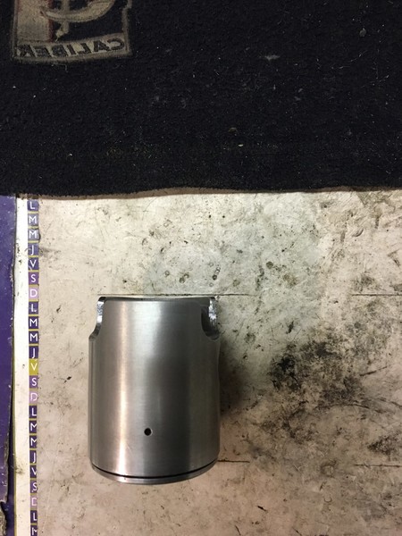

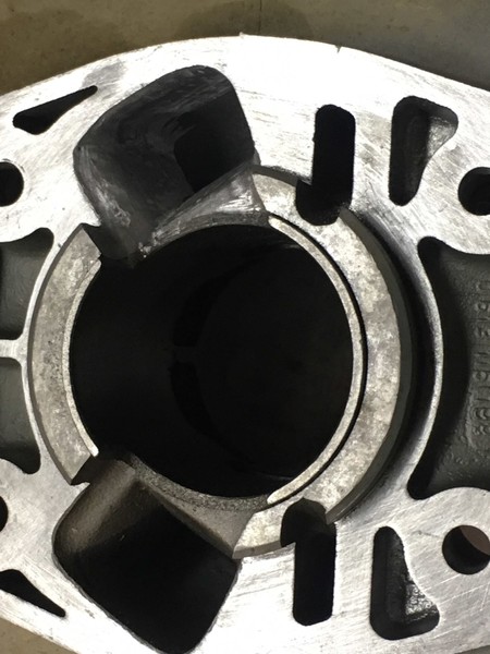

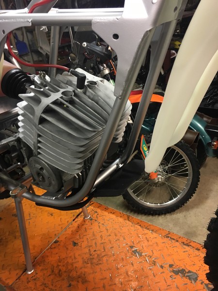

pendant que je me suis escrimé à me dépatouiller sur ce faisceau électrique, avec de grands moments de solitude que je ne détaillerais pas ici histoire de ménager mon amoure propre :lol:, et après n'avoir donné aucun choix à mon grand gourou de la mécanique sous couvert de représailles. Le berlingot commande à prendre forme.

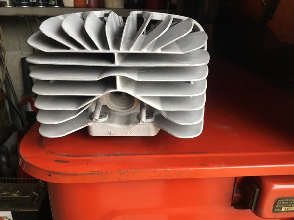

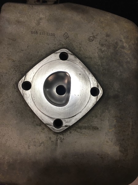

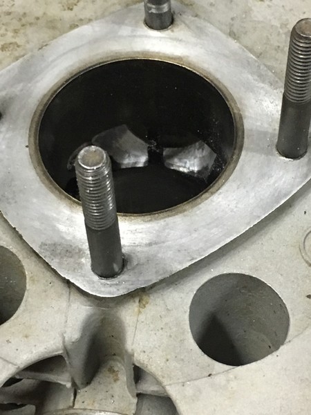

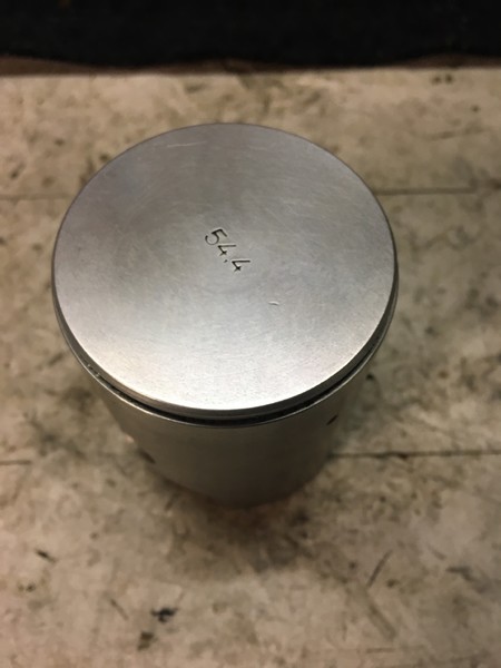

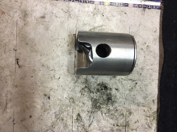

Travail sur la gamelle.
une jupe qui prend un léger sourie.
Briqué comme un cuivre de grand mère avec un segment en L tout neuf !
Le chapeau du carabinier nettoyé.

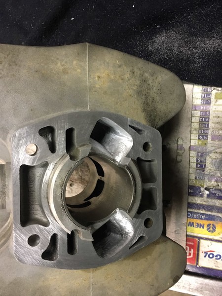

Travail sur l’éclairage de échappement histoire d'y voir plus claire. :hehe:
Travail sur la fluidité des transferts , faudrait pas vexer nos petits gazes.
une fois le travail effectué sablage de tout ça.

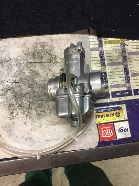

Pour alimenter tout ça , un carburateur tout propre.
Mise en place dans son perchoir ..
a suivre ....

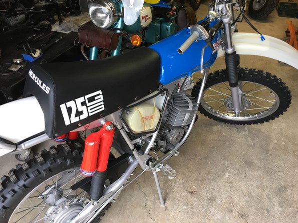

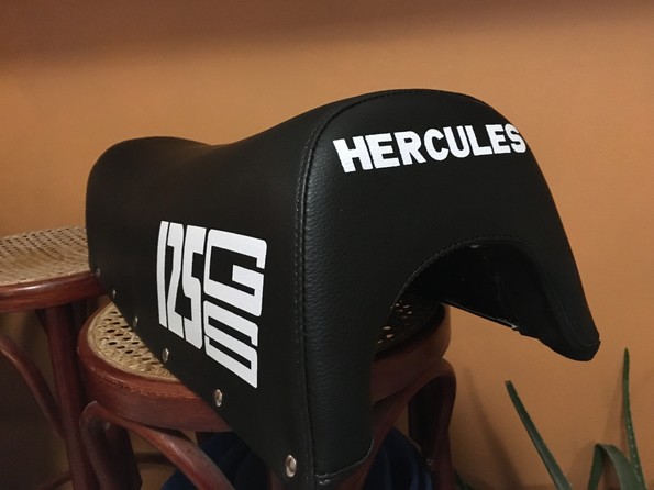

Asterix a écrit :avec les clous :bise:
as tu encore un câble compteur?
Salut Astérix
Oui livré avec le compteur. Mais je dois regarder en détail le fonctionnement, car après l’avoir montré bien qu’il tourne, le compteur ne bouge pas , et quand je le toute à la main le conteur réagit bien , il doit y avoir un réglage sur la longueur à effectuer je suppose. Je verrai cela un peu plus tard.
Messages : 2879
Salut Birdy,
Les clous ont toujours été là, mais on ne les voyait pas car ils étaient couleurs noir .
Mais on en trouve plus de ce type en noir. Il aurait fallu les peindre, mais pas évident que cela résiste. Toutes les hercules que j’ai croisé en avaient.
Asterix

bonsoir RIRi , je me pose une question face aux clous dans ta selle ? sur aucunes photos d'époque je ne retrouve ces clous , par contre dans les restauration française elles ont toutes de clous ? ce n'était que pour la France ?

le fauteuil est arrivé de sa révision :)
