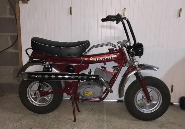

Hello ! joyeux Noêl !!!!
Quelques News, vu que je n'ai pas trouvé de société pouvant refaire mes chromes à prix et délai réalistes, j'ai choisi l'option peinture époxy.
Il me reste l'électricité, les cables et quelques bricoles:

Pour faire revenir les chromes piqués et ensuite les faire briller et les protéger 2 produits bien connus des restaurateurs d'anciennes, pour avoir utilisé plusieurs fois sur des ancêtres = résultat vraiment bluffant :clin:

Je reviens à nouveau vers vous avec un question: Je viens de recevoir mon carburateur Dellorto PHBG.19 et le diamètre d'emboitement fait 24,03mm ... Le problème est surtout que ma pipe d'admission mesure 23,75mm :rolleyes:
Existe-t-il des bagues nylon spécifiques ou dois-je faire une bidouille ?

Messages : 4048
Peut-être essayer chez Technofinish: :)
http://www.technofinish.fr/Chromage-dec ... ant-et-mat
Ravi d'avoir pu te rendre service :cool:
Messages : 4048
En tout cas, elle rends bien cette 'tite chiotte! :P
Messages : 4048
Le problème, si tu laisses en l'état, la rouille va revenir.
J'ai rattrapé un cadre chromé de BMX de cette façon, j'ai ensuite passé un passivant sur l'ensemble du cadre (acide phosphorique) puis nettoyage à nouveau avec la laine 3x0.
J'ai ensuite protégé le cadre avec un vernis transparent. Ça casse un peu le brillant du chrome mais ça n'a pas rouillé par la suite.
