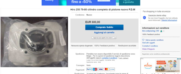

oui Laurent a raison, tout le monde ne s'appelle pas malhe , il faut se méfier du travail de certains nikaliseur et des dimensions du piston d origine
et lorsque tu as tout compter il y a une alternative
le cylindre d'origine avec son piston complet pour 600 euros
a méditer

il y en a chez
hiro-onlyracing
https://www.ebay.it/itm/Hiro-250-Piston ... SwTxJc~N4D
