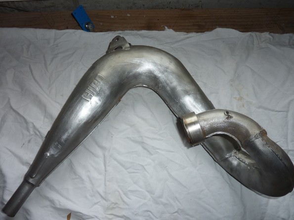

Ok pour les grips ter je prend note, et pour le pot pas de doute, c'est bien le même que toi marqué Hiro des deux cotés. Alors le gros pot c'est un cross oki merci.

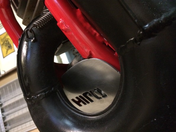

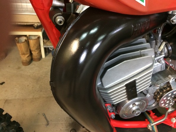

Sinon ton sabot est vraiment très sympa, l'inscription HIRO tu l'as fait mode manuel ou sur une machine érosion à fil, ou une fraiseuse numérique, Et il est en inox ou en allu, quelle épaisseur tu as pris?

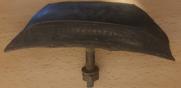

est ce que quelqu'un peu me confirmer que sur le montage d'origine, la roue arrière des 250 RC avait bien 2 brides ci-dessous pour immobiliser le pneu sur la jante?
J'ai 3 trous sur ma jantes, normalement 2 pour le passage de la vis des 2 brides qui ne sont pas exactement à l’opposée l'une de l'autre et 1 pour la valve.

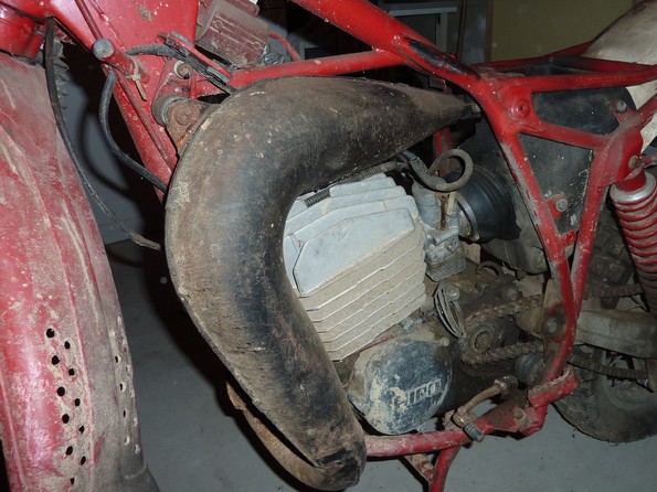

Si quelqu'un aussi peu me dire si mon échappement si-dessus, est bien le gros pot que Birdy parle plus haut?

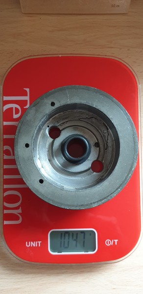

Merci Christian, c'est beaucoup plus clair pour moi maintenant !
Bonjour JPH74, je suis bien d'accord avec vous, alors imaginez pour un novice sans les explications de connaisseurs.
je ne sais pas comment c'était sur les autres enduro et cross italienne de ces années là, mais moi ça me donne l'impression que les ingénieurs Aprilia étaient toujours entrain de chercher les bons ingrédients pour que la recette soit parfaite...
Du coup même si mon 250 RC a une boîte 6 qui la rendait je pense plus linéaire des les 1er rapport (enfin suivant comment elle est étagée...) je comprends pourquoi ma moto voulait me mettre sur les fesses: Un Delhorto, le petit silencieux cross en 2 parties, et je suppose le gros échappement???

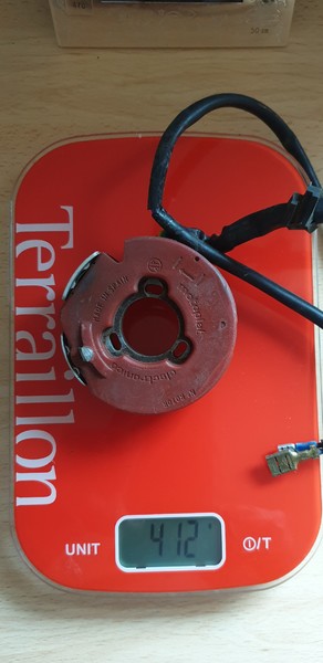

Par contre moi mon volant moteur pèse seulement 1047gr...
C'est le gros échappement??

bonjour Florent ,
oui avec 3 pots , et donc 3 silencieux et 2 marques de carburateurs
cela fait pas mal de possibilités de réglages différents
si tu places le gros pot avec le silencieux court (celui en 2 partie ) avec un delorto ,tu auras un moteur vif et pointu
si tu places le petit pot avec le long silencieux et un mikuni ,tu auras un moteur beaucoup plus souple
et en mixant des compromis
sans compter la possibilité des volants (poids ) il y en a eu 2 sortes de motoplat volant normal 1200 gr ou volant a l'envers (comme sur les rotax ) avec 1450 gr et la encore on multiplie les possibilités d ereglages

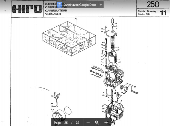

- Messages : 2849
bonne année a tous
oui il y a bien eu 4 fourche ,mais la corter cosso axe déporté en 36 mm n'est apparue que pour le modèle rc 1980 (ou sur la cross 250 mx 79 )
je vais t'envoyer la parts list 79-80 moteur qui est disponible sur squadra normalement
250 rc
mik
delorto
le MXRA 125 était lui aussi équipé soit mikuni soit delorto et quelque modèles avec un KEHIN monté sur un certain time TGM
250 rc
mik
delorto

bonjour a tous. Le mikuni était monté sur les rc pour plus de souplesse, le dellorto sur les mx. les 125 liquide 1981 aprilia mx et rc était en mikuni, ainssi que l'ancillotti pull-shoc 125,l'ancillotti 1980 en dellorto. Sur le parts list aprilia 240 rc 1980 il y a les 4 fourches, corté cosso droite et déportée et marzocchi droite et déportée.

Bonjour Birdy,
j'ai toujours cru voir des carburateurs dellorto sur les moteurs Hiro à air, mais te croie bien volontiers pour les carburateurs Mikuni (peut être une option ?).
J'ai jamais eu cette fameuse parts liste !!!
Je sais par contre que les fameux 125 liquides (équipées du nouveau moteur) étaient bien équipées de Mikuni.
Je confirme pour la fourche Corte&Cosso, facilement reconnaissable par ses fourreaux mais là aussi je n'en ai vu qu'en photo.
En tout cas merci pour tes précieuses précisions et te souhaite mes meilleurs vœux pour la nouvelle année !

- Messages : 2849
houla espade ,
non certaines choses que tu as écrit ne sont pas justes (je parle uniquement des 1979 )
sur les 79 il y a eu 2 montes de carburateur ou Delorto ou Mikuni il sont tous 2 décrits dans la part list avec leurs accessoires ( un ou l autre changent radicalement le moteur )
concernant les fourches la ca se corse , en principe :
- les première 1979 était équipée de fourhe droite "moisev" celle dont le cadre avait 2 retenues du T soudés ,
- mais certaines 1979 avait le cadre dit cross avec la fourche a axe déporté
- et d'autres plus rare car je n en ai vu que en Belgique et en Allemagne avec une fourche droite corté cosso
toutes ces moto 1979 peut importe la fourche ou le cadre on le même empâtement (donc identiquement le même comportement )
avec toutefois quelques différences d'amortissement par marques )
il y a eu aussi 3 pots dofférents , un badgé Hiro en 2 parties
un badgé hiro en 1 seule piece
un badgé Aprilia en 1 seule partie (rare , vu que 2 fois )
