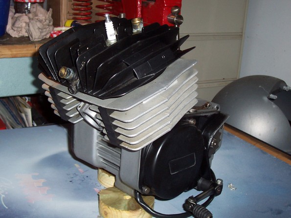

quelques petites photos de l'avancement des travaux
Et un mina qui attend fébrilement de mettre tout ça en action (quand le cadre sera prêt et les pièces, rayons et autre boulonneries revenues du zingage)
