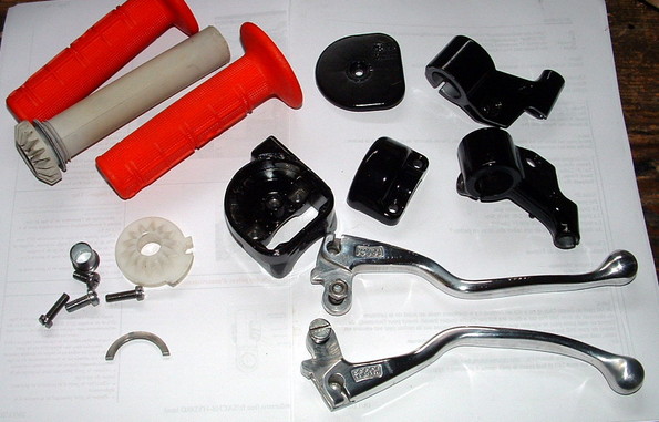

MAGURA 311:
Photo prise sur l'excellent site PE, sauriez vous dire ou se monte la pièce métallique en demi lune ( à gauche en bas sur la photo) sur cette poignée?

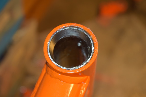

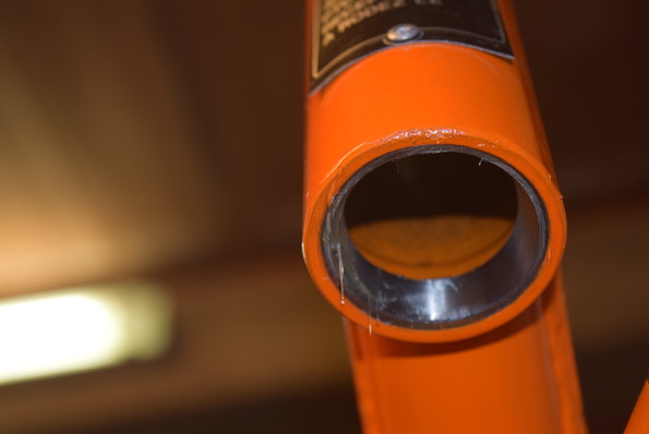

Le Ves a écrit :Bonsoir Thierry,
Qu'as tu fait/mis pour ne pas avoir de peinture à l'intérieur des tés de fourche, là où sont serrés les tubes? As-tu mis quelque chose mais alors comment les retirer sans "déchirer/arracher" la peinture?
C'est le peintre qui a masqué le cadre. Ils ont utilisé un genre de scotch, un adhésif.

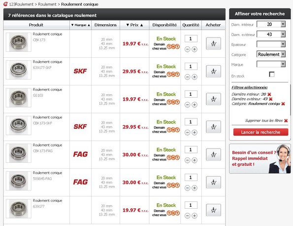

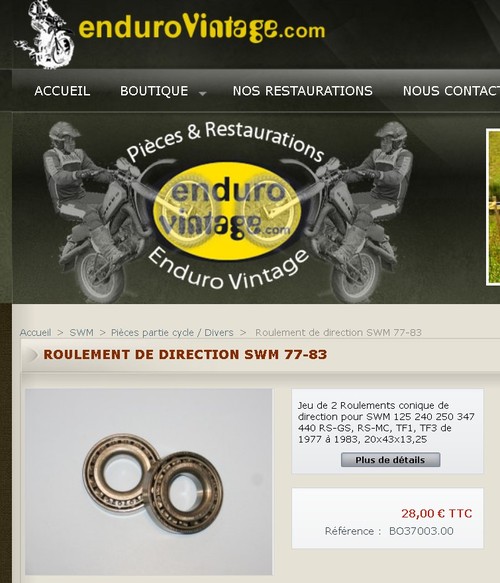

Ouaip, 2 pour le prix d'un! j'ai mis des SKF.
Messages : 4047
Abordables!! :P
Le Ves
Messages : 755
Message par Le Ves »
Bonsoir Thierry,
Yves
Messages : 4047
De 20 à 30€, doit être possible de trouver moins cher! ;)
