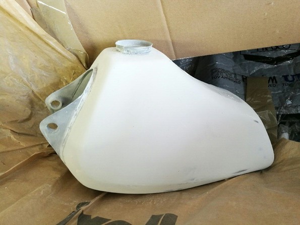

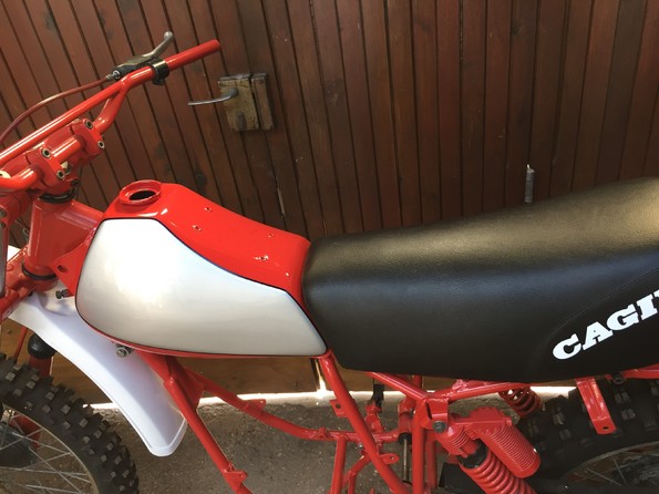

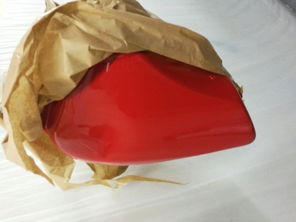

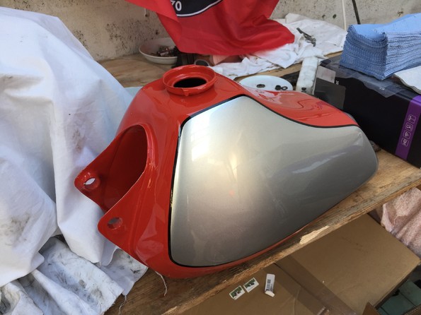

reservoir apretter
peinture rouge
et fini :)

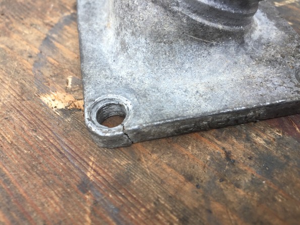

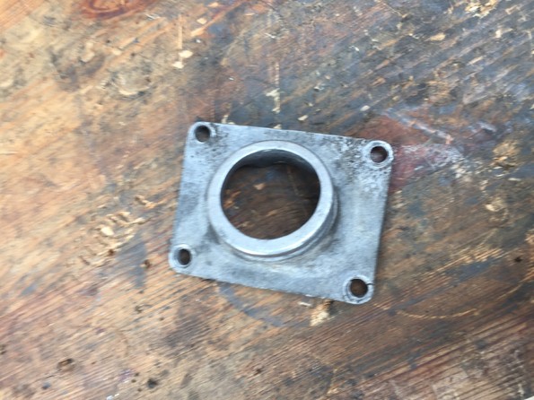

POur la pipe ce n'est pas très grave tu peux la ressouder ou mettre une pipe de
Cagiva Mito
Yam YZ ou KX

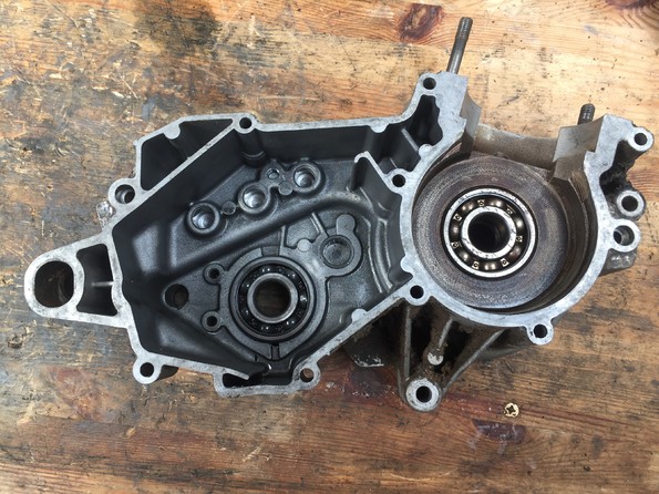

POur le carter d'embrayage tu peux laisser comme ça , d'autant que c'est du magnésium , donc , à moins d'aller chez Ariane Espace tu ne trouveras pas grand monde pour te réparer cela

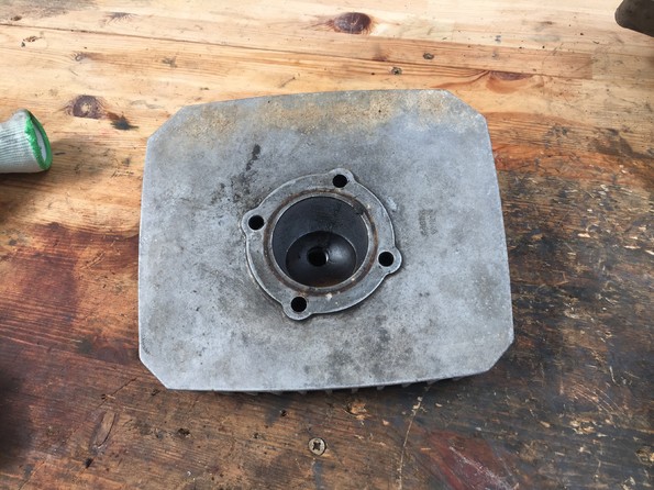

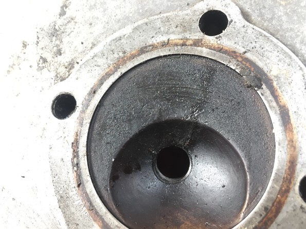

Pour la culasse , c'est la maladie des 125 à air ..
Pas grand chose à faire , tu peux essayer de ressouder mais , c'est tout gras donc ça va être genre barbecue lors de la chauffe et ça risque de ne pas bien prendre et faudra faire super gaffe à la déformation de la culasse , vu que c'est juste un joint torique qui fait l'étanchéité ...

bonjours pour ta culasse je ne suis pas sure que ce soit une fissure ,un problème de bougie
d'allumage qui crée un arc et qui te fait fondre le métal du moins d'après la photo et mes yeux :cool:
les carters pas évident mais on peu faire ressouder de l'intérieur si sa ne gène pas pour sauver tes pièces
ton admission c'est une pièce qui je pense peu être réalisable perso j'essayerais de la faire mois même avec un peu plus de matière au niveau des vis de serrage (si sa passe )

bon, c'est le moment de faire le bilan!
sur le carter gauche,
il y a une fissure (non traversante):
sur le carter d'embrayage,
aie aie aie:
sur la culasse,
deux fissures (non traversante) qui parte de la bougie:
et sur la pipe d'admission,
sans commentaire:

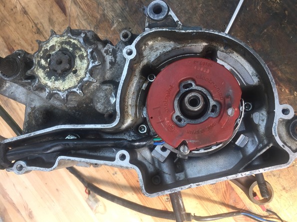

oui j'ai extracteur de volant magnetique!
mais impossible de le faire bouger!
bon, finalement, j'en ai mal au bras mais il est venu

Ben tu prends l'extracteur espécial motoplat
Avec ça pas de souci ..

voila où je bloque!
je ne trouve pas comment retirer le rotor!

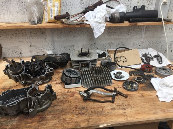

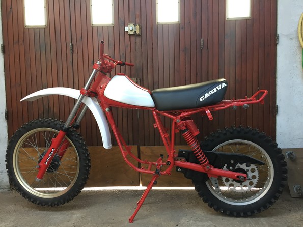

voila où j'en suis !

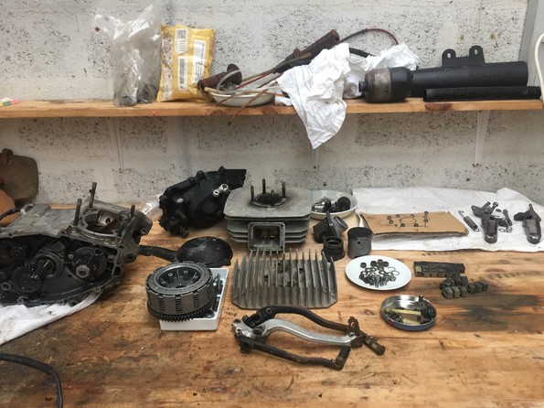

En attendant la selle et le reservoir je vais m'attaquer au moteur

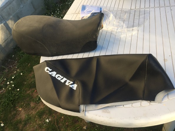

ce ne fut pas facile et particulièrement long,
mais voila, j'ai enfin la housse de selle :)
