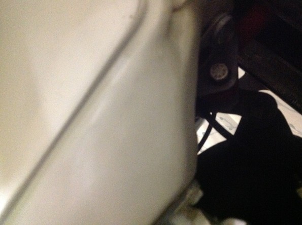

Oui, ce sont d'origineFrançois.be a écrit :Armin,ARMIN S a écrit :Voici une photo des pièces en plastique pour la trame.François.be a écrit :J'ai une question au sujet de la fixation du réservoir d'essence.
Il y a deux pates de fixation sur le réservoir, il y a une barre trouée sur le cadre, et je vois sur certaines photos deux roulettes en caoutchoucs fixées dans la barre du réservoir. J'ai ces roulettes, mais comment on attache ce foutu réservoir nondidju ?
Sur la face avant du réservoir est fixé sur la face inférieure de la lame 90 de gauche à droite et de degré métal. Vous pouvez voir les trous de vis sur le côté droit de l'image. Au-dessus des morceaux de plastique il ya un caoutchouc pour fixer le réservoir sur le côté arrière (vous l'avez dans votre image avec les diverses parties).

C'est quoi les deux pièces blanches sur le cadre en-dessous de la selle ?
Pièces d'origine ?

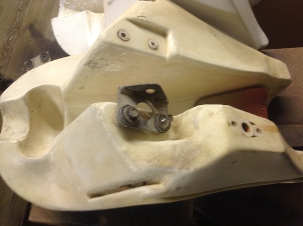

Même petit tube transversal que sur ton cadre, mais au lieu de visser les deux roulettes de chaque côté, je visse un boulon à travers la pate du réservoir.

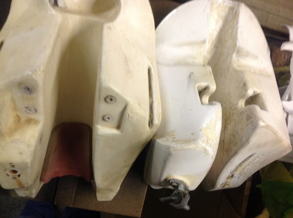

C'est comment sur ton cadre ?François.be a écrit :[img_citation]http://www.srcf.fr/forum/img_forum/2012/11/image-14.jpg[/img_citation]ssx a écrit :Les trucs noirs et ronds se positionnent dans les encoches du réservoir :
[img_citation]http://www.srcf.fr/forum/img_forum/2012/11/IMG-4366.JPG[/img_citation]
En 1983, système de pates, mais sur le cadre même système que 84 et 85.
À gauche 1983, à droite 1985.
[img_citation]http://www.srcf.fr/forum/img_forum/2012/11/image-16.jpg[/img_citation]

D'après mon expérience, le constructeur a abandonné les pates parce que les visses percent le réservoir d'essence.
