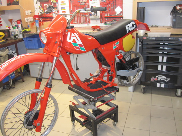

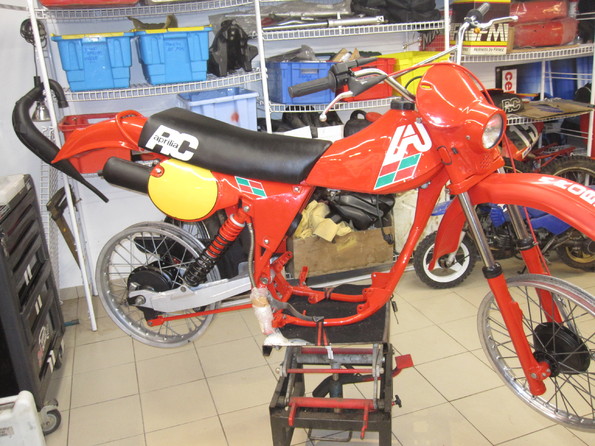

j'avais réalisé a l'identique sur la 80 RC et elle a bien vielli , je préfére également sans peinture mais dans ce cas je n'avais pas le choix , la moto était trés marqué par le temps .
La prochaine je vais tester (surtout le réservoir) sans tout peindre.

Oui j'ai tout repeint , traitement du réservoire intérieure au G4 et le reste une peinture souple , le résultat me semble bien et devrait tenir au roulage , nous traitions comme cela les 4 réservoires de moto pour réaliser 8000 kilométres dans le désert .

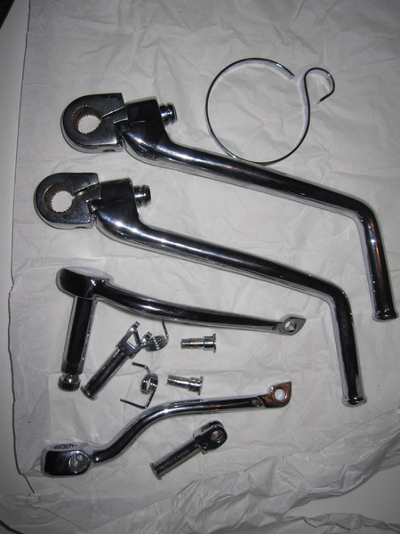

Pardon traitement à la lésive st Marc ...... Non je rigole Chromage pardon , j'etais tellement fier que j'oublie le principal.

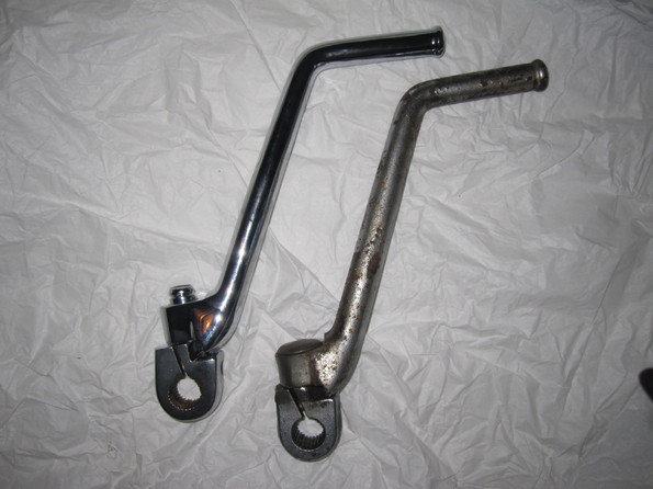

Oki, joli le kick. :)
Le "avant" ça on comprend :clin: mais le "après"? c'est après quoi? frottage, grattage, gommage, astiquage, huilage, dérouillage, nickelage, chromage ... asticotage?? :P :P

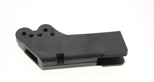

C'est un patin de Honda CR et j'ai refait des platines pour le mettre!!

LE KICK Avant et Après

si tu as des photos de ton patin de chaine .
Pascal,sur la mienne j'ai mis un guide mono bloc a la place des roulettes parce que la chaine fait un bruit de fou en passant dessus !!!

Le principe est identique sur la 80 RC et j'avais des restes d'une 80 RX avec les roulettes neuves , donc super merci de l'info .

je via regarder sur ma 80 mais il me semble que ce soit différent , il me manque juste les roulettes le reste est pas trop mal , aprés un bon moment a froter avec du savon de Marseille le palstique devrait ètre bien.
