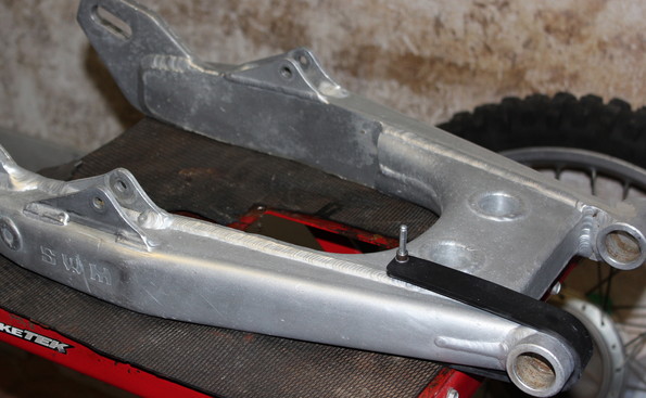

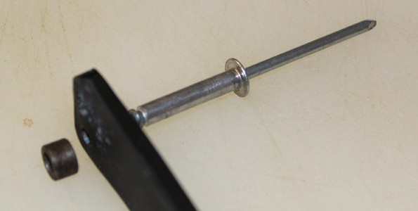

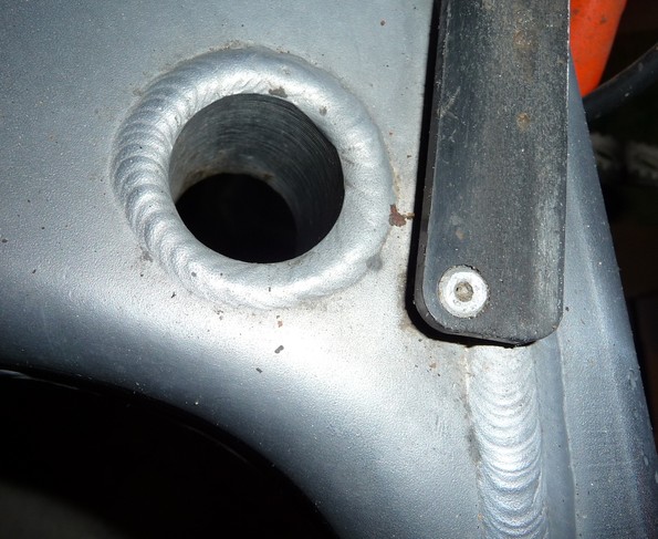

Bonsoir à tous,
As-tu pu identifier un type et une dimension correcte pour ces fameux rivets ?
Je dois aussi changer le patin sur mon B.O. , il est partiellement usé en partie AV.
Aussi, as-tu pu voir si la queue des anciens rivets - une fois percés pour les retirer - peuvent bien sortir du bras oscillant par les échancrures en demi-lune, une dizaine de cm plus en AR, sur les faces latérales intérieures du B.O. ? ou alors ils tombent et restent définitivement à l'intérieur.... ?

Rivets d'origine.artstransports a écrit :bonsoir à tous
Ma tf3 n'avance pas beaucoup faute de temps mais bon…le cadre
et tout ce qui doit être peint est partis à l'epoxy du coup je bricole un peu le reste
Mon patin de chaine était fixé par un rivet étais ce comme cela d'origine ?
amitiés
[img_citation]http://www.srcf.fr/forum/img_forum/2014 ... 3253-2.JPG[/img_citation]

bonsoir à tous
amitiés
amitiés

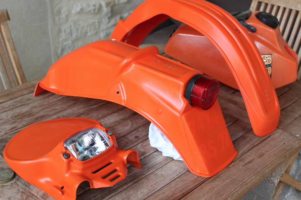

bonjour à tous
juste quelques photos de retour de vacances je suis content les plastiques sont
revenus nickels le cadre et le reste sont près à partir au sablage et peinture
RAL 2004 je crois j'espère avoir un peu de temps cet hiver pour avancer un peu
amities à tous
ps bon courage aux Tm pour les 6 jours j'envoie mon chèque cette semaine pour le t-shirt
encore une chose je n'arrive pas à trouver les fonds de plaque et les stickers de caches
pour ma 125 tf3 si quelqu'un a une adresse !!

salut moi c est pascal j ai eu le meme problème avec la mienne la solution la moins violente est avec une presse et au moins tu n abime rien .la mienne etais tellement bouffer que j ai du faire des bagues pour les carters moteur et le cadre et fais un axe plus gros si tu veux des cotes fais moi signe j ai des plans a que tchao

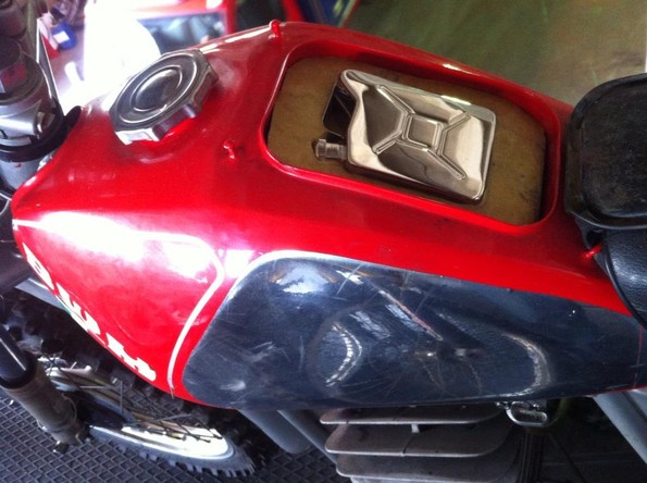

- Messages : 8381
Tiens, une autre versiongpm1 a écrit :Jolie moto que tu as là
Tu n'as rien à faire, roule d'abord avec et l'hiver prochain tu auras tout le temps de lui faire une beauté.
Comme le suggère mikalet64, tu as juste à aménager la boite.
Tiens une idée :
[img_citation]http://www.srcf.fr/forum/img_forum/2013 ... 1348-1.JPG[/img_citation]
