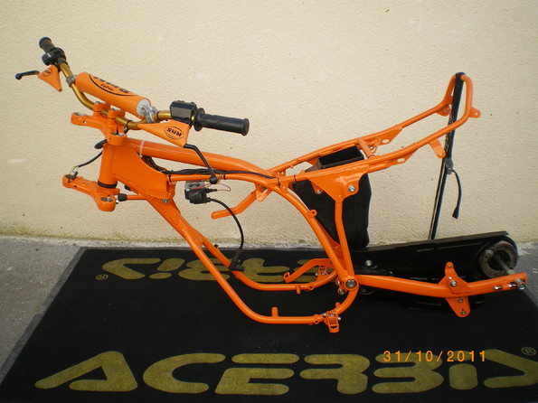

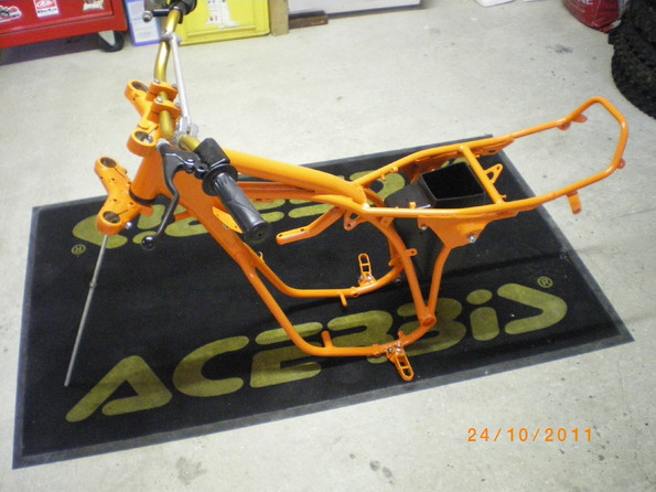

ce week end ça a encore un peu avancé sur la partie cycle :) :) :)
bon, m'en voulez pas les puristes le guidon n'est pas d'époque ;/ ;/ ;/ j'avais celui là sous la main.
L'origine était tordu et c'est qu'ils sont pas cadeaux ces guidons vintage chrome :( :(
le guidon origine,ce sera pour plus tard .......

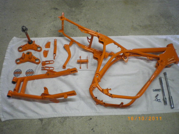

ça sent bon le remontage :) :) :) enfin pour la partie cycle :clin: :clin:
les pièces sont revenues de l'époxi :cool:
les axes de roues et quelques babioles sont zinguées
En parallèle les pièces moteurs sont en covoiturage depuis GAP ( dernière épreuve du family ) super thanks à GITANE MAIS pour les pièces et bons conseils concernant le MINA :clin: :clin: :clin:
