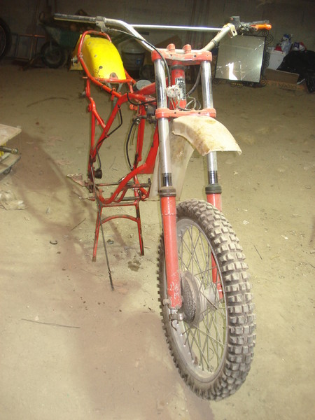

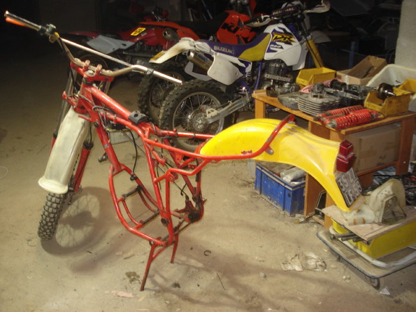

THIERRY a écrit :Pour moi c'est une 77, car pas de renforts au niveau des pattes d'ancrage des amortisseurs.
Thierry, Je pensais que les bras à axe poussé n'avait été monté qu'en 78 !
A partir de quand ils ont soudés les renforts au niveau du support moteur avant ?
1978 non ?
Ce serait un des fameux cadres pris en garantie ?
A moins que ce soient uniquement les toutes premières 77 qui n'ont pas les renforts.
Eclaires nous !

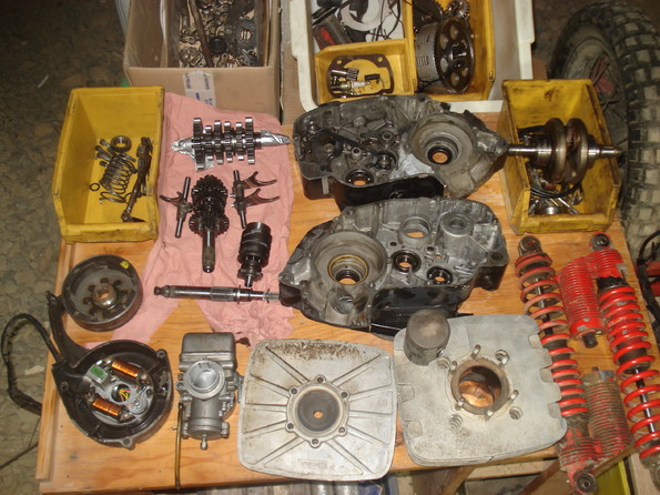

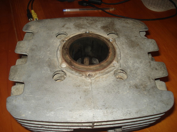

gedeon34 a écrit :bonsoir,
Sur le part list ROTAX édité en 79 du moteur 124GS/124MC cylindre chemisé avec joint de culasse.
je vais donc le remonter ainsi. De toute façon les surfaces en contact culasse/cylindre ne permette pas autre montage vu leurs état ou alors rodage à l'ancienne.
J'ai fait le montage 4 transfert + rainure chemise fonte avec un joint de culasse et ça fonctionne très bien, je trouve le 125 bien rempli. Au démontage, je n'avais pas non plus de joint mais j'ai suivi la part list....

peux-tu nous donner ton numéro de série du cadre ? Le but est de savoir jusqu'à quel numéro il n'y avait pas de renfort sur les amortisseurs...Moi j'ai la F*.....*0369 et ils y sont...
Le N° du cadre est F.....0538
A plus
Comme d'habitude chez swoume, incompréhensible !!! La mienne est aussi une production 77 sans reniflard de boite à air et autres détails typiques, le cadre a peut-être été passé en garantie avec les numéros du départ ?!?
Messages : 4047
Voir sur "www.amicale-portal.fr la doc d'atelier CAN-AM.
On y parle de cale de culasse. Elle n'est pas forcément nécessaire, sa présence dépend du calcul du taux de compression.
Modifié en dernier par Swoum_55 le 28 févr. 2011 20:10, modifié 1 fois.
bonsoir,

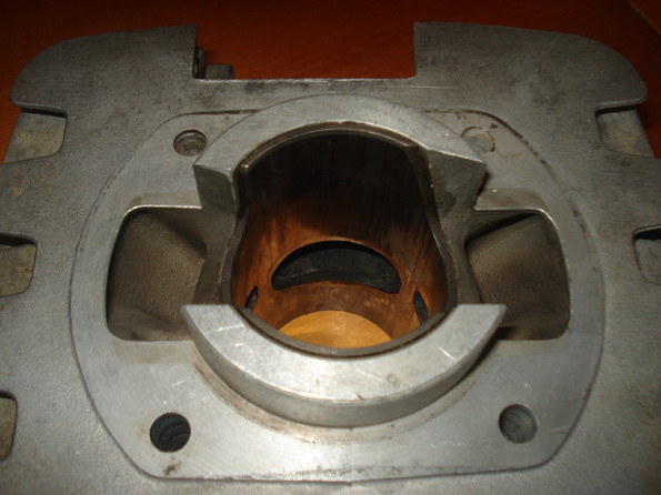

gedeon34 a écrit :salut gillou,
En fait j'ai exactement le même cylindre 4 transferts et la rainure à l'arrière.
au démontage pas de joint de culasse non plus.
je vais remonter avec joint.
j'ai aussi un rotax 125 liquide avec la même rainure pour piston troué.
apparament les cylindres changent avec les premières TF1 ou dernières RSGS en 1980.
En mettant un joint de culasse ne risque tu pas de diminuer le taux de compression!!!

gedeon34 a écrit :Ouep, le 78 a déja le renfort supérieur.
en 80 les ancrages supérieurs sont plus haut vers la boucle arrière (amortisseur corte cosso)
Par contre le carbu aurait du être bing 32, mais cela se remplace ou autre moteur.
en tous cas le cadre ne parrait pas être de 80, les suspensions ne collent pas
bizarre ce mix.
bizarre ce mix!! :hein:

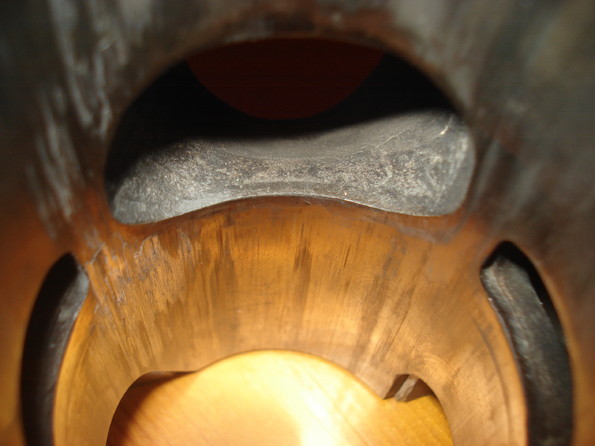

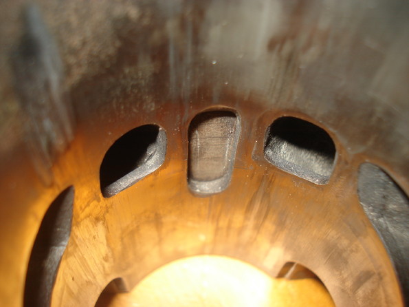

Le développé du cylindre ne correspond pas du tout a la 125 enduro chemisé fonte mais a celui de la 175 enduro, la taille des transferts correspondent
avec 5 transfert a l'admission, le 5éme étant une seignée verticale long de 30,6mm face a l'échappement.
Et c'est bien en diamétre 54mm
Autre chose: en démontant, je n'ai pas remarqué de joint de culasse, comme sur les 125 trial
Alors la je sais plus 125 enduro: on dirait vue la taille des transferts ou trial: vue l'absence du joint de culasse.
Qu'en pensé vous???
A plus
Modifié en dernier par Gilou le 28 févr. 2011 11:11, modifié 1 fois.
Quand je serai grand je serai pilote

Il y a 1 gros transfer a l'echappement.
et l'admission ils sont bien plus petits
C'est un cylindre chemisé fonte.
Messages : 27265
Le cylindre 4 transferts est en fonte.
