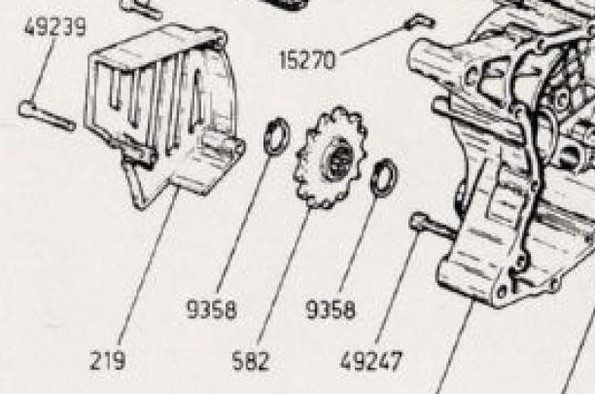

pour le pignon de sortie de boite il va dans quel sens?
il me semble qu il y a un clips au fond de l arbre et un devant.
le pignon est pris en sandwich?
tofs 1:
[img_citation]http://www.srcf.fr/forum/img_forum/2011/01/IMG-0308.JPG[/img_citation]
tof 2:
[img_citation]http://www.srcf.fr/forum/img_forum/2011/01/IMG-0309.JPG[/img_citation]
Je dis tof 2, il y a un épaulement sans cannelures permettant le contact avec le circlips coté boite et non en butée sur l'arbre.
Le nombre de dents est généralement apparent.
Je peux me gourer. Pignon d'or n'est pas clic d'or, ses photos sont floues. :lol: :lol: :lol:

et pour le pignon de quel coté?tof 1 ou tof 2?
Sandwich :P :cool:
