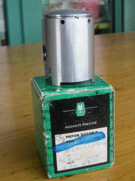

alexis10 a écrit :moi avec mon cylindre fonte, je trouve quoi, bi segment normal ou en L! a l'epoque mon pere sur l'olympique avec son 5 vts turbo un peu trafiquer cassait des piston et toujour se foutu segment qui petait!!
A défaut de trouver un piston moderne à segment fin qui s'adapte, je te conseille ce piston 1L, monté sur les Franco-Morini chromés :

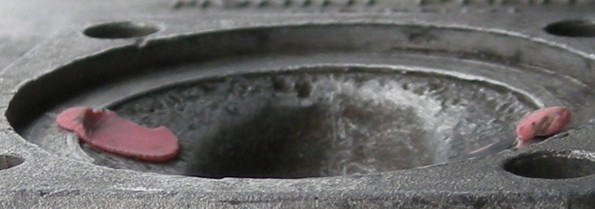

- tête bombée assez bien adaptée au bombé de la culasse (vérifié à la pâte à modeler)
(on voit en regardant l'épaisseur croissante que la courbure de la culasse reste un peu supérieure à celle du piston, mais juste un poil, ce qui est bon pour le squish)
- tu peux le monter tel quel dans un premier temps, puis dans un deuxième temps tu peux faire un système de transfert à double saignée façon Giladoni 80, en agrandissant aussi les deux petits trous sur le piston
Avec une lumière d'A en 28mm de largeur développée tu ne bouffera pas les segments si tu chanfreine un tout petit peu le bord de la lumière avec une petite pierre, et aussi très légèrement les arrêtes vives du segment
