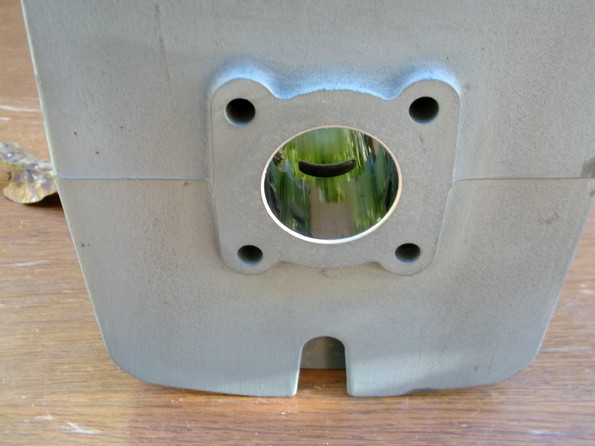

v'ouais déja fait mais il reste toujours du gras !
la rien a faire :cool:
franchement c'est nickel comme un sablage ! pour celui la chrome dur ça a pas bouger
il y a du sodiun dedans oui ! apres je sais pas ! ;/Image

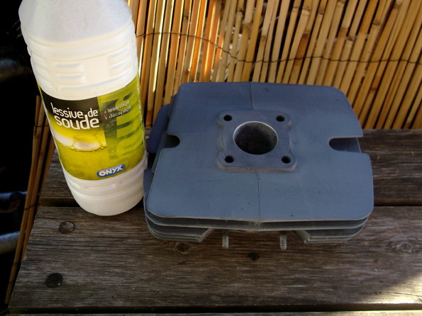

D'une manière générale, l'alu et ses alliages a horreur des produits alcalins et encore pire des alcalins ¨+ ultras sons....Bon ton seau n'est pas ultra sonic à ce que je vois donc de ce coté là OK
Je ne connais pas la composition de la lessive de soude mais il doit bien y avoir un peu de sodium....alors j'irais avec prudence
Si tu as encore des cylindres noirs de M....., un second sacrifice serait utile pour confirmer

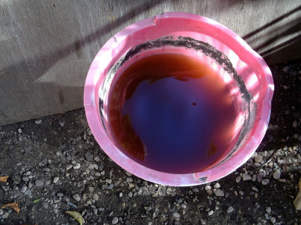

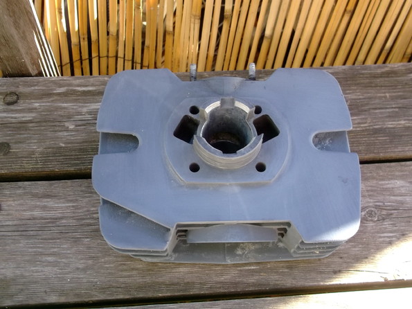

j'ai truc pour dégraisser :P j'ai fait tremper un vieux cylindre ( pour un essai )noir de chez noir de m-----
une nuit est hop sortie tout neuf :cool: lessive de soude environ 3 grand verres dans 7/8 litres d'eau
( le seau et mort part contre :lol:)
