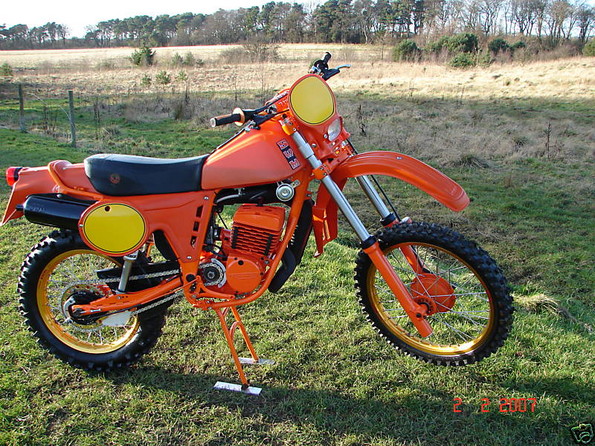

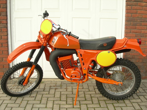

Y'a celle-ci qui est en vente sur Rugginose :
Pour 3500 euros, cela me parait même bizarre, un italien ne mettrait pas ça en vente en dessous de 7000 euros... :hein:

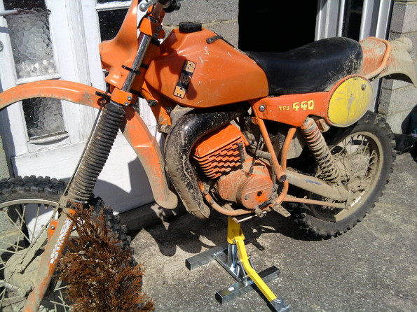

Whoaa! ...en plus une TF3 le top du top! La plus efficace des “moto orange! » …… De l’époque !
Gardez la ... ce model ne perdra jamais de valeur !

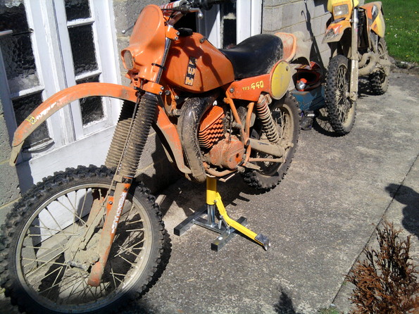

Je ne voudrais pas être dans vos bottes avec un problème de retour de boisseau sur une 440cc..... Juste d’y penser me fait frayeur ! :hein:
Je me permets de revenir sur le sujet de l’allumage, car j’ai écrit quelques bêtises en me dépêchant… Désolé ! ;)
Bien entendue je voulais dire les anciens allumages a 2 éléments soit 4 pôles … comme celui-ci-dessous dont la photo et prise ce matin et l’allumage est d’origine 1978 ….soit ils sont de bonne qualité !

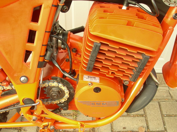

Mais regarder bien le carter qui prend la boue et c’est cela qu’il faut surveiller !
Surtout après ce genre de sortie !
Cette photo la, pas très nette, mais cela et pour démontrer que même dans un état très moyen comme ce 6 pôles de 1981 (oui pas 5 !!) avec de la rouille, les embouts de pôles sont ternis etc. Mais il ya 90% de chance qu' après un bon nettoyage et vérification des fils conducteur que cela fonctionne.

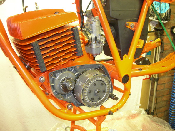

Au sujet de la peinture orange sur le cylindre……
La solution n’est pas dans la peinture, car vous demander a votre peintre la RAL 2004 avec additive haute température.
La préparation du cylindre et a mon opinion plus difficile que n’importe quel pièces de la moto à repeindre !
Pourquoi ? Parce il nécessite une super préparation, pas seulement le sablage, car l’aluminium et trop tendre et même si vous ne le voyer pas à l’ œil, cela ne sera pas une belle peinture.
Il faut le passer au décapage professionnel a plus de 30 bar de pression avec la poudre de verre fine, et même un coup de vapeur (Water blast ! oui je ne sais pas en Français ce mot !)
Et de la vous pourrez peindre ou faire peindre et cela sera aussi beau et lisse qu’à l’origine.

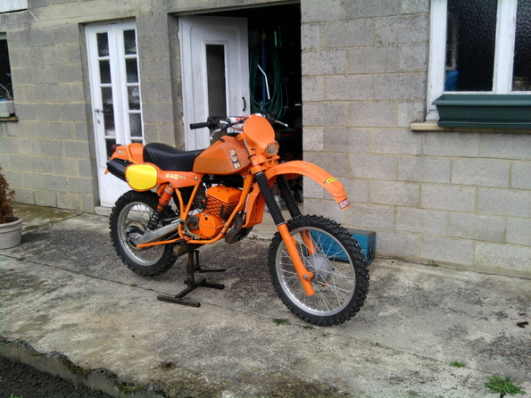

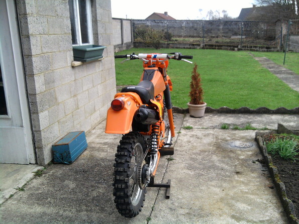

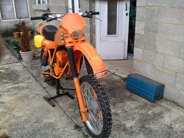

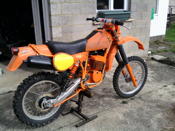

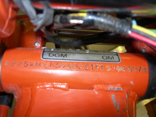

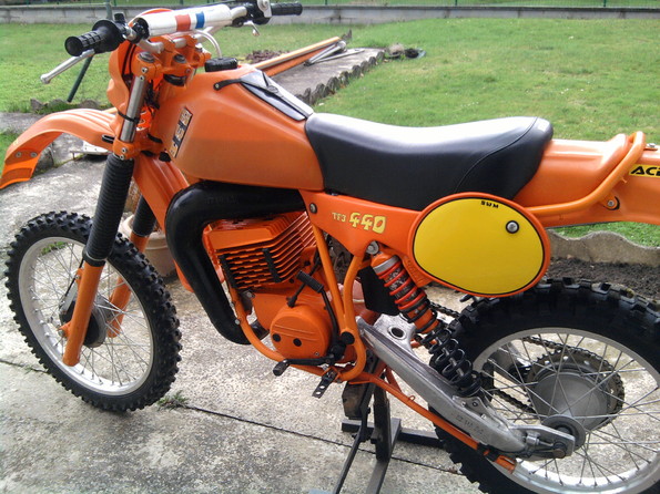

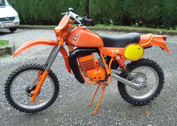

Je vous présente ma 440 tf3.
Je n'ai pas encore beaucoup roulé avec car je ne suis pas en ordre d'immatriculation.
J'ai eu de grosses difficultés pour obtenir tous les documents pour y parvenir.
C'est une moto française dont je n'avais que le certificat d'immatriculation.
Ce qui est surprenant c'est que sa première mise en circulation date de 2008 !
Cela m'a valu bien des soucis à la DIV(service d'immatriculation en belgique) pour leur faire comprendre qu'il m'était impossible de me procurer un duplicatat des papiers auprès du constructeur puisque l'usine est fermée depuis 1984 !
Ils ne voulait pas me croire.
J'ai dû fournir un maximum de documents d'époque, des articles que j'ai puisés sur ce site et l'historique SWM paru dans Enduromag entr'autres.
Enfin, soit, ça fini par s'arranger après un an et demi!
J'ai eu de gros soucis avec la moto au début. Soucis de mise en route et gros soucis de câble de gaz bloqué à fond. A partir d'un certain point, l'aiguille ne redescendait pas!
Je ne vous dis pas les frayeurs que je me suis faites!
C'était un nouveau carbu Bing. Après plusieurs démontages et remontages, le gainage et le câblage étaient nickels donc le problème ne venait pas de là.
J'ai démonté et remonté plusieurs fois le carbu sans plus de succès.
Pour finir, j'ai trouvé un éclaté du carbu sur le net et en le redémontant une nouvelle fois, je me suis rendu compte qu'il manquait une pièce dans le puis d'aiguille (needel jet 2.82).
Je précise : je suis boucher, pas mécanicien!
Tout de suite on se sent plus en sécurité sur la moto!
Elle consomme de ce fait déjà bcp moins aussi! Quoique!

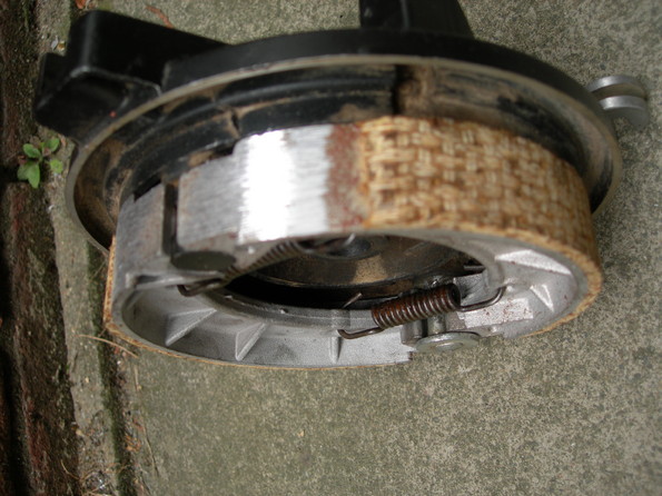

Le freinage est un gros soucis. Ca ralenti juste un peu.
Sinon, quelle belle machine. Pour l'époque, les SWM étaient cannons esthétiquement par rapport aux autres marques. Elles avaient ce "quelque chose" qu'on ne trouvait pas dans les autres marques.
Sans parler des performances. Et le bruit, quel beau bruit! Magique!
Voilà, je vous présente ma bête.
Avant ma première sortie.

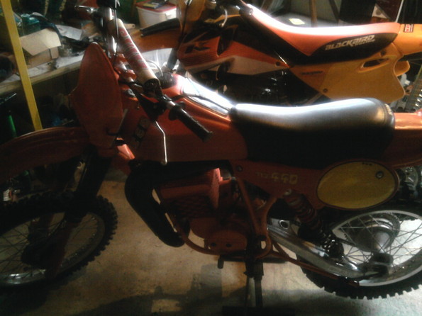

Au retour de ma deuxième sortie.
Ma première s'étant soldée par un magistral "soleil"
suite aux gaz restés bloqués à fond!
