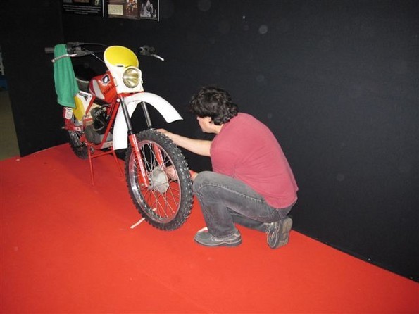

Eh ouaih , j'l'ai même pu' a la maison , elle est a la banque ! ;/ ;/ Ya un gars du Louvre qui m'a appelé cet après midi , y veulent la mettre dans une pièce a coté d'la Joconde ou un truc comme ça , faut qu'je vois si ça paye bien ! :cool: :P :lol: :lol: :lol:

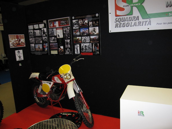

oui la bonne affaire a ce prix la ! maintenant faut multiplier par 3 ou 4 ! ;/
Minimum car maintenant elle est célèbre et personnalisée :lol: :lol: :lol: :cool:

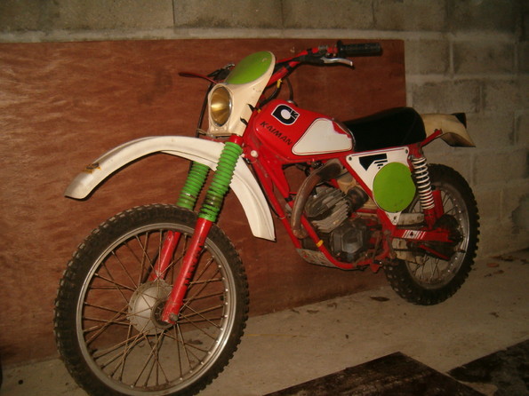

Pour te dire j'ai acheté celle ci 500 euros , telle quelle , il y a un peu plus d'un an . :clin:
Ce Kaiman est un beau cyclo, déjà !!!!
Pour le haut moteur, si c'est un kit 19, tel que j'en ai déjà parlé, ne compte pas faire des chamin avec. ;/
Il faut au moins un 4 transferts chromé dur avec un carbu de 24, et un embrayage de gros diamètre, mais par contre, il faut tirer court si tu veux passer de partout, le mien était en 14/58 (de mémoire), pas vite mais partout, mais je passais mes six rapports.

non non gitane-mais on est pas à 600 euros mais à + de 800 euros
Pour ce qui est de watts, c'est certains que vu le poids de la machine, même avec un kit 19, ça va pas chercher loin, c'est pas un cyclo-sport de 55 kgs.
Personnellement, je trouverais dommage de la "transformer" en X21, car à 600 €, elle est trop chère :rolleyes:
La transformation demande un changement de roues, de fourche, d'amortisseurs et de bras oscillant (et celui-là pour le trouver :(), belle facture en perspective...
Mieux vaut à mon sens partir de beaucoup moins cher, sans fourche ni roues, et même sans moteur (cadre de 80cc qui a le B.O du X21) et se fendre sur un Minarelli Corsa Corta et ses treize chevaux en lui greffant un pot maison ou d'une autre machine en l'adaptant...
Personnellement, il m'a fallut cinq épaves avant de réunir l'ensemble des pièces, et c'est pas franchement marrant d'entasser en devant acheter un cadre juste pour la boîte à air, un cache...
Mon projet était de réaliser un Cimatti noir, mais les choses de la vie m'ont contraint à tout abandonner :/ Dommage, ma partie cycle était complète à l'exception des décos.
