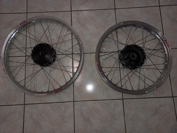

Bonjour,jean paul bourdoux a écrit :Thierry a fond bravo !! ils sont rapides chez Seurat !! c'est quoi le délai ? les logos Excel, transfert ou laser, cela peut s'enlever ?
Délais relativement rapide 10 à 15 jours,se méfier car le monteur rayonne ,cela m'est arrivé,comme si c'était des moyeux avec disques ! Bien faire un croquis avec le déport .
- Messages : 27270
Pour quelques euros d'écart, je préfère monter des jantes alu, d'autant plus que je vais rouler avec!!
Les Excel sont très bien.
Les stickers ou marquages des jantes s'enlèvent on mettra des sticker AKRONT verts.

Les roues, c'est presque fait!!

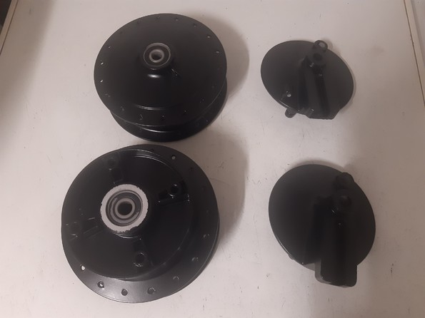

Moyeux cylindriques en attente de nouveaux rayons et jantes:

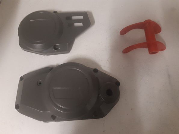

Carter et "araignée" aussi:

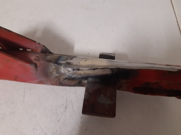

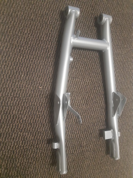

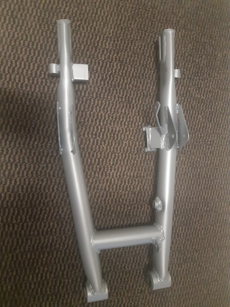

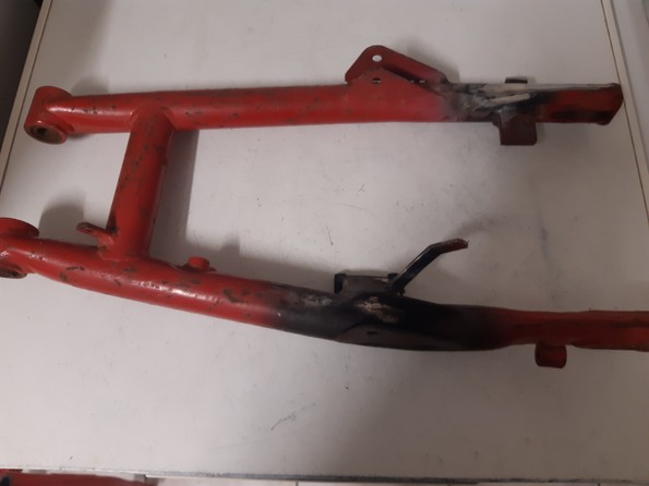

J'ai du retrouver un nouveau bras oscillant, car en essayant d'extraire les filent blocs à la presse on l'a tordu, ça arrive...
Le nouveau Bo devait être repris car il lui manquait une patte de fixation du carter de chaine et de légères bosse à un endroit.
