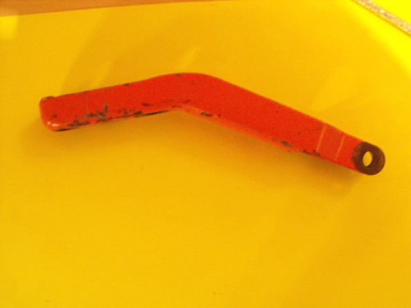

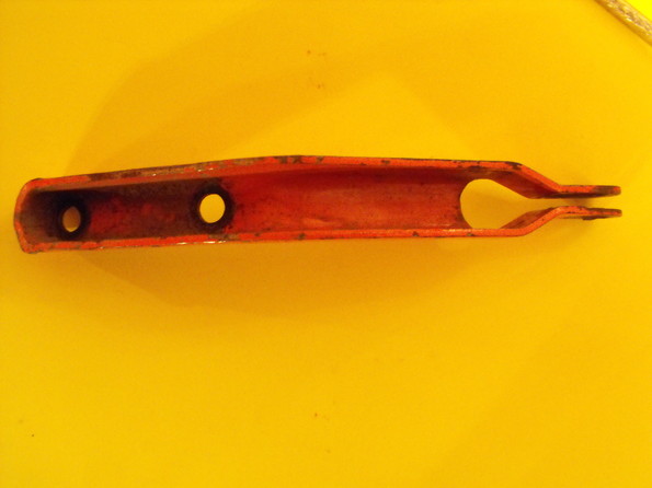

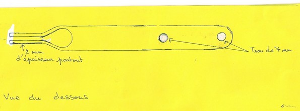

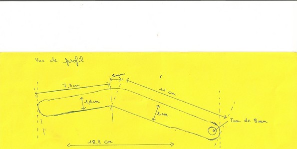

tien doudou ça c'est du sur.de la bonne,d'la bonne,d'la bonne,patte gordini.en espérant que cela t'aide a en refabriquer une.
[img_citation]http://www.srcf.fr/forum/img_forum/2009 ... 210006.JPG[/img_citation]
[img_citation]http://www.srcf.fr/forum/img_forum/2009 ... 0004-1.jpg[/img_citation]
[img_citation]http://www.srcf.fr/forum/img_forum/2009 ... 0007-1.JPG[/img_citation]
[img_citation]http://www.srcf.fr/forum/img_forum/2009 ... 0005-2.jpg[/img_citation]
petit oubli vue du dessous la largeur c'est 21mm,la distance entre les deux trous c'est 48mm et tout les trous font 8mm. voila merki :D :D

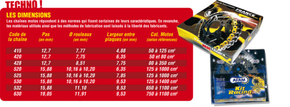

Bon , je le remet !
http://www.lufra.fr/pdf/ct.pdf
Ok ok ok ok...
Qui est capable de me faire un cours sur les tailles de chaine ?
largeur inter, exter et pas....
en pouce (5/8, 5/16) , en ancien (12/7, 15/9), en nouveau (416, 520) ...
j'vous écoute ... :cool: :cool: :cool:
12.7 , c'est l'entraxe entre 2 rouleaux de la chaine , non ? ;)

Pisse Feu 78 a écrit :salut doudou ,sur la mienne c'est 7mm comme mes deux 80.logique ,chaine de 12 / 7.pour la patte de fixation moteur je devrai m'en occuper ce week-end. A+
Ne serait ce pas plutôt 1/4" (6.35mm).
J'm'disai bien aussi que certains ne l'aurait pas laisser passer celle lal...
