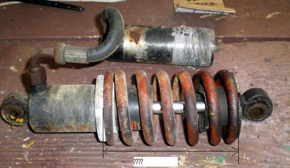

mikalet64 a écrit :longueur à vide
Ø de fil
nbre de spires
Ø inter ou exter
après on verra si on peux travailler là-dessus :)
Dimension ressort à vide :
Longueur totale = 147 mm
Diamètre externe = 82 mm
Nombre de spire = 6
Diamètre de fil = 12 mm
Sur le mien, la précharge était à fond mais cela ne veut pas dire grand chose, le ressort était peut-être très fatigué et le précédent proprio serrait la bague pour compenser, je ne sais pas...

tarage non ... caractéristique du ressort , oui
Dom , en voyant la photo de Jpc , tu peux donner des tours ; il est a bloc en tarage
Mais comme il est démonté sa va étre difficile :/
Sinon celle là ressort monté:
Ou celle là
Bin oui je compare avec le miens et le tour est joué :cool: j'aurais du commencé par là :rolleyes:

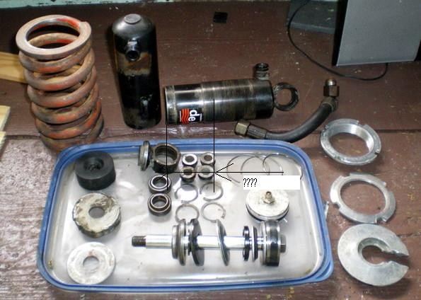

JPC a écrit :
TXP 51 a écrit :JPC tu en a un :clin: s'il te plait peut tu me donné cette cote je t'en serais très obligent (ta vue je peut être aimable quand je veux) :lol:
Tu veux la longueur du ressort à vide ? Pas de problème, je te mesure cela demain !
[img_citation]http://www.srcf.fr/forum/img_forum/2011 ... 6453-1.JPG[/img_citation]
non mesure la distance entre le bord du corps et la marque que l'écrou alu a laissé sur le pas de vis ;)

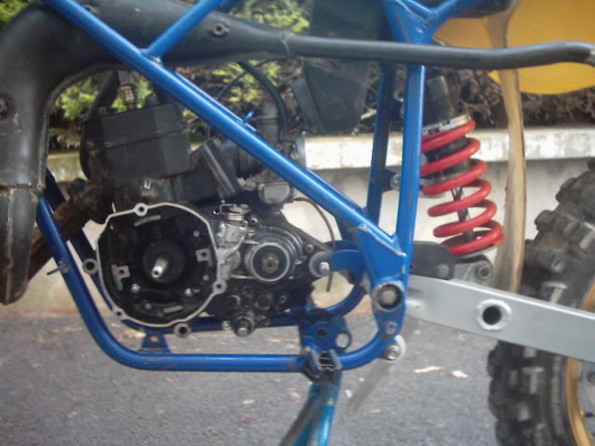

bon te fais pas suer la vie !! ta moto c'est ta moto le principe est le meme avec ou sans biellettes
si tu connais le débattement de ta suspension arriere c'est facile
sinon enleve ton ressort et mesures le
(c'est la base )
sur ce ; part du principe des 20%
la dessus si tu rentres dans les criteres le chemin est fait a 80%
apres vois l'hydraulique !!! chaque chose en son temps
didier;
