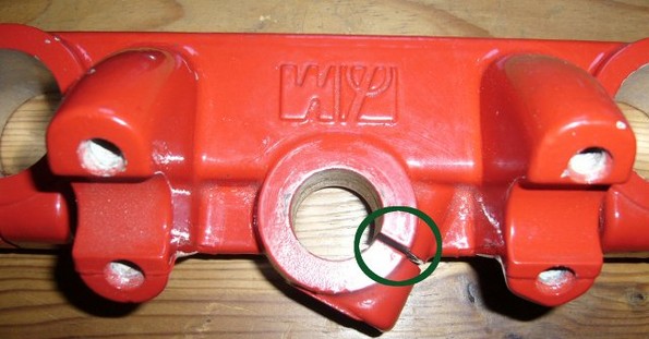

80 Peugeot portal par TXP 51
Sur toute les motos que j'ai eu c'est la seule qui a le té qui se serre sur l'axe,donc je pense que l'écrou de colonne seul devrait allé,j'ai méme fait une manche avec mon 500 cr sans l'écrou et je n'ai rien vu,je le sérré au loctite et sa fera l'affaire.
Modifié en dernier par TXP 51 le 16 juin 2010 23:06, modifié 1 fois.

Je pensais à l'espace qui permet le serrage du té autour du pivot
Modifié en dernier par fmace le 16 juin 2010 20:22, modifié 1 fois.
Avec l'écrou de la colonne de direction ?

Comment va s'effectuer le serrage ? :hein:

J'ai récupéré mon té,c'est bon il a était resouder,je vais limé légérement pour atténué les soudures et le repeindre.Image

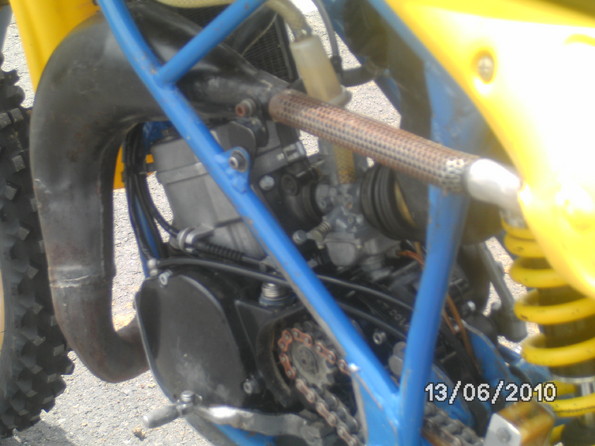

Bon j'ai réussi, sans forcer, à démonter la boite à air.
A gauche la boite actuelle modifiée pour tomber en face du carbu, et à droite la boite en alu.
Avec la boite alu, ça donne ça :
Elle est trop courte, faut que je trouve quelqu'un pour souder l'alu.
Pour la béquille, c'est la même que la tienne :
La boite à air qui est actuellement sur la moto a été modifiée pour être alignée avec le carbu.
La boite en alu est une copie conforme de l'origine, donc elle est trop haute de 2 ou 3 cms.
Je la positionnerai et ferai une photo, tu comprendra.
Pour l'instant, j'ai du mal à desserrer un boulon, je verrai ça dans quelques jours.
Par contre GPM1 c'est bizarre sur une photo que j'ai prise a Epernay ta boite a air est dans l'axe pourquoi celle en alu n'y est pas?Image

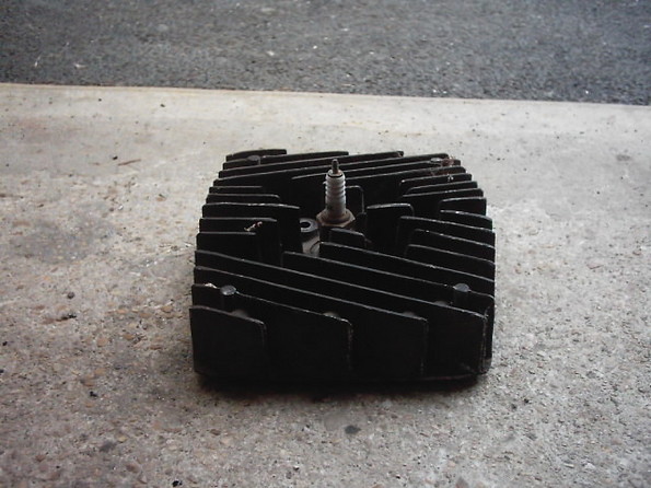

Et pour TGM regarde se que je vient de retrouvé au fin fond du garage:
Une culasse avec la bougie droite.
Pour installer cette boite à air, il me faut trouver le raccord adéquat pour le carbu.
La sortie ne tombe pas en face, il me faudrait un raccord désaxé.
Pour la finition, je ne sais pas; brute, poli, peinte.
