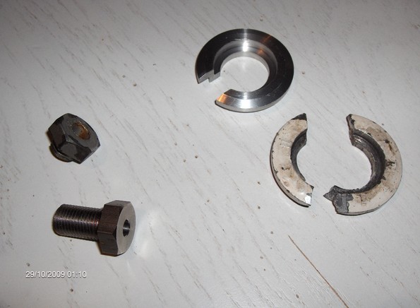

Récupéré aussi, les piéces cassées, refaites par un super tec. :clin:

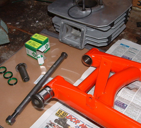

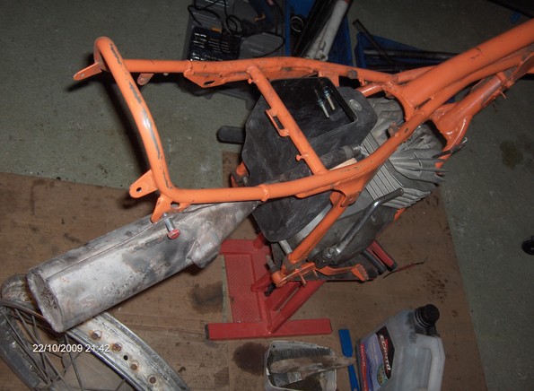

Montage a blanc pour régler le passage du pot qui ne vas pas tarder et detordage de la pedale de frein ar... :)
coucou les ptit bouts.... :P
prépa du cadre et des b.o. qui vont étre peint
bon allez, j'ai ma dose pour aujourd'hui :hein:

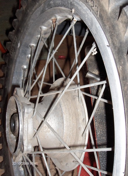

Ne fait pas la même bétise que moi au démontage, n'oublie pas de mesurer les rayons de chaque coté de chaque roue avant de les faire zinguer, sinon sinon... :rolleyes:

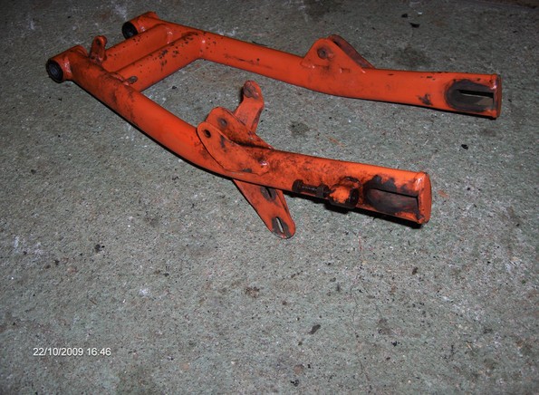

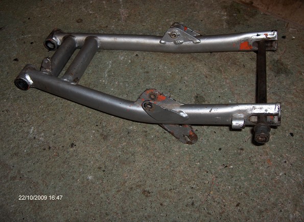

Bon ca c'est prét... :P

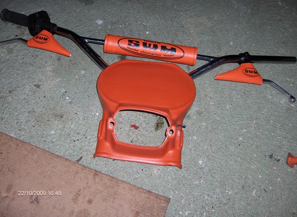

Lui, impec, complet, ca sera pour la version Dr Jekill.... :hehe:
Et lui pour la version Mister Hyde... :hehe: :hehe: :hehe:
qui va se faire bricoler un peu :cool:

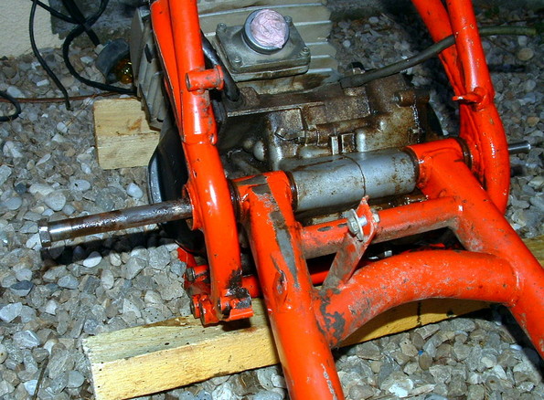

Vu le jeu un peu serré, normal qu'avec un chouilla de rouille et hop, tout ce coince...
L'axe du B.o. est plutot dead, po grave.

Et pour se rappeler la place des rayons et la téte que ca avait...... :cool:

Ce sidi, les tolérances me paraissent un peu trop serrées, on va remédier.
Ce ouik, on démontes les roues, pitét zinguage semaine prochaine.... :hehe:

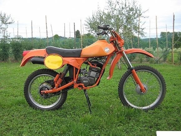

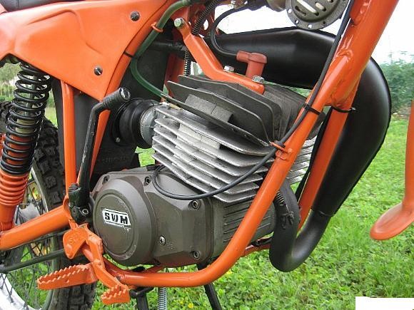

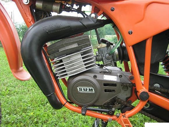

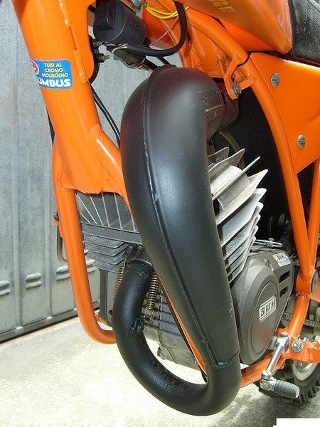

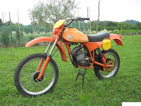

gitane-mais a écrit :Si ça peut aider... c'est un 50cc
[img_citation]http://www.srcf.fr/forum/img_forum/2009 ... 981-03.jpg[/img_citation]
[img_citation]http://www.srcf.fr/forum/img_forum/2009 ... 1-04-1.jpg[/img_citation]
[img_citation]http://www.srcf.fr/forum/img_forum/2009 ... 981-05.jpg[/img_citation]
[img_citation]http://www.srcf.fr/forum/img_forum/2009 ... 981-06.jpg[/img_citation]
[img_citation]http://www.srcf.fr/forum/img_forum/2009 ... 981-07.jpg[/img_citation]
[img_citation]http://www.srcf.fr/forum/img_forum/2009 ... 981-08.jpg[/img_citation]
jolie la petite bete ! ;)
Messages : 8173
thanks ! ;)

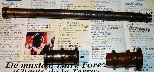

Eh oui, patience, j'ai mis trois semaines pour sortir celui de ma Cagiva 125 RX :
Au menu :
- Trempage WD 40
- Chauffage chalumeau ou décapeur thermique
- Taper comme un sourd avec une masse en prenant garde de ne pas abimer le filetage
Et ca fini par venir :
Après on comprend mieux pourquoi c'était grippé :
Après nettoyage c'est reparti pour 30 ans :

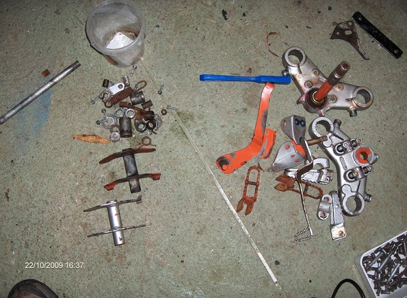

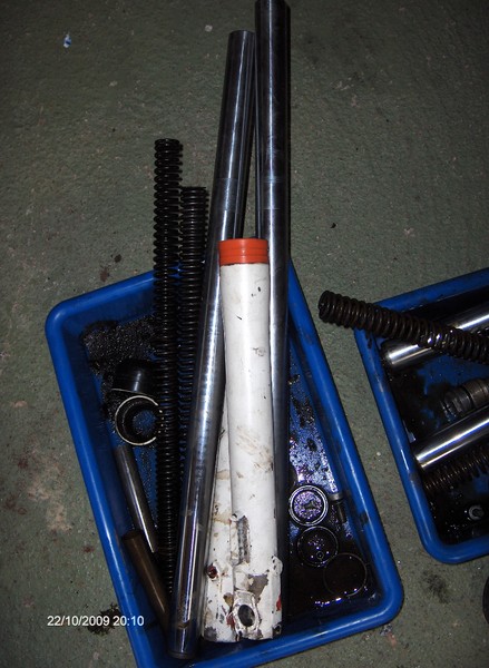

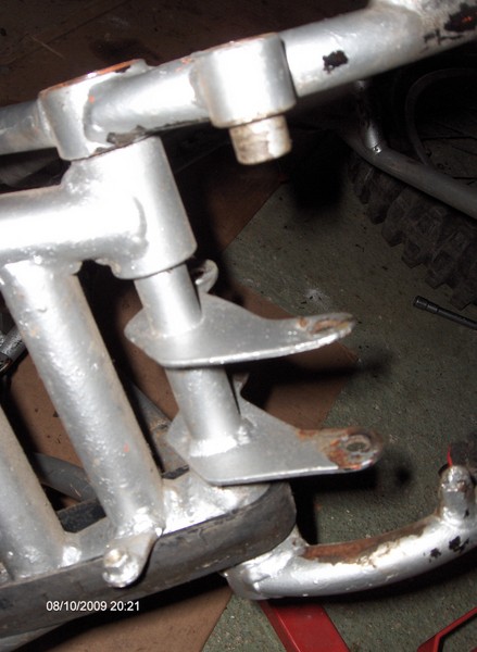

Fourche total demontée ! ouf !!! :cool:
Entre l'axe bloqué à l'avant et le six pans du bas qui veut po se devissé, c'était pas de la tarte.... :/
Demain, les cadres à la presse... :)
