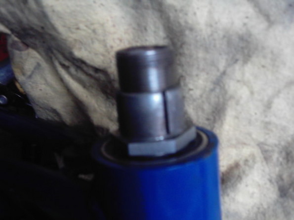

Je vient de regardé ,le té se monte sur un écrou frein plus on le serre plus il s'écarte:Image

Glisse du papier alu autour du pivot pour faire surépaisseur et que ça rentre légèrement en force
