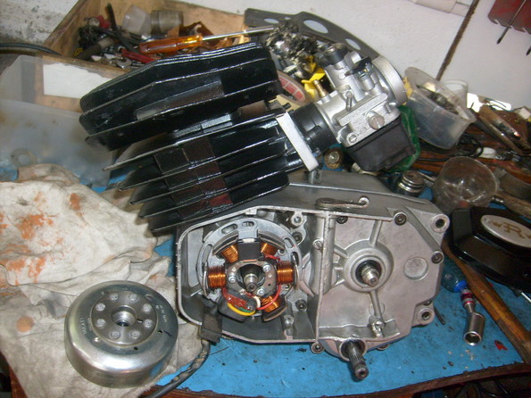

allumage am6 ce monte sans modif ( 50e ) d'occasion a savoir les modéles sur dt 50 yam la platine et deja pres percer donc rien a faire !Image

Plus sérieusement tout dépend de ce que tu veux refaire,si tu veux monter un bloc corsa corta tu peux trouver des oportunités comme celle ci :
http://cgi.ebay.fr/MINARELLI-FANTIc-AIM ... 4cf3baeba8
Si il est en bon état avec la bonne boite ,le vrai cylindre course 39 c'est un bon prix ;/
Après tu peux acheter le tout à droite et à gauche en neuf et occas exemple en neuf :
Cylindre ,piston, culasse corsa corta prix moyen avec le port 300 €
Vilo neuf : 150 €
Boite corsa corta ( introuvable ou presque ) 200 €
Carter moteur neuf introuvable mais en occas : 100 €
Embrayage 16x61 ou 14 x 63 taille droite complet ( noix,presseur) 150 €
Joint + roulement + babiolles : 100 €
Carbu PHBH 28 BS : 92 €
Voila en gros pour de matériel neuf ou comme neuf reste à rajouter un pot entre 100 et 200 € suivant la provenance :clin:
Certains de diront qu'ils peuvent trouver moins cher... mais c'est vous qui voyez , yen à .....
Rallonge ta liste du père Noêl :D

Les pièces que tu cheche se trouvent mais tout dépend de ton budjet ;/
Le carbu en neuf c'est raisonable :
http://www.dellorto.fr/produit-553-0330 ... 28-bs.html
Le moteur il te faut le haut moteur ( cylondre,chemise,piston ) ou tout est parti à la benne :/
Pour le pot tu peux en faire faire un entre 180 et 210 € ou tu trouve des adaptables
http://www.faccioliracing.com/index.php ... egoria=133
N'hésitz pas si tu as besoin d'adresse :clin:
