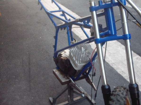

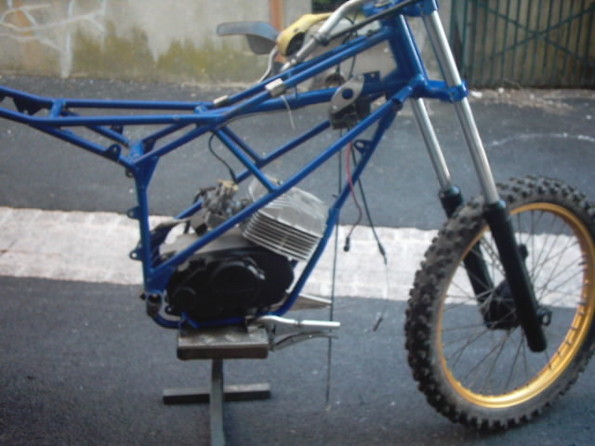

Désolé Gedeon mais la seule que j'ai c'est celle là:
Regarde la bobine a travers la lumiére sa te donnera une idée :clin:

On dirait que la bobine est de l'autre coté sur celui-là :hein:
http://www.leboncoin.fr/equipement_moto ... tm?ca=12_s
Le miens est un électronique et celui du BC un a vis :clin:
Et même le stator est différent!!!

C'est écrit "ALLUMAGE ELCTRONIQUE" dans l'annonce :hein:
Messages : 4357
Salut GPM1,
TXP a raison, allumage à vis platine avec bobines en étoile normalement.
Ou alors plusieurs montage, je doute. :mick
