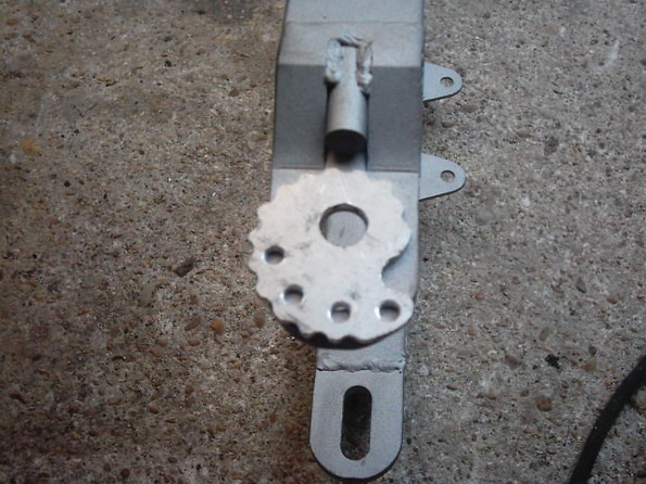

par gpm1 » 27 juin 2010 21:00
D'origine, les vis de tension sont en 7mm et avec un pas fin.
D'un côté, le filetage étant foiré, j'ai percé et taraudé en 8mm, mais il n'y a que peu de place pour le contre-écrou.

par TXP 51 » 27 juin 2010 20:30
Dans quel but Portal refaisait faire des réservoirs pour d'autre marque?
Se soir fabriquation d'éscargots tendeur.
Les vis de tension étant cassées dans le BO,j'avait pas envie de percé et de retaraudé.

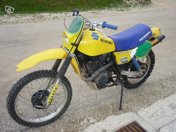

Messages : 609 Enregistré le : 17 janv. 2009 12:59
Message
par TGM » 27 juin 2010 13:42
bonjour sur mon 80 c'est un reservoir de 1980 sur la suze c'est des reservoir adaptable que portal avais fait fabrique en espagne pour les dtmx et xr modele 82/83
a bientot
TGM/MICHEL

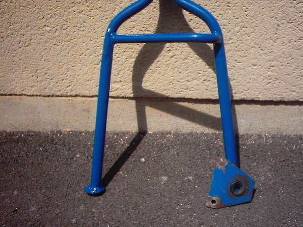

Messages : 5652 Enregistré le : 17 févr. 2010 21:28
Localisation : 51
Message
par TXP 51 » 25 juin 2010 13:09
Aprés vérif avec le nuancier,le ral n'est pas évident,il se trouve entre le 5010 et le 5017 mais mais il n'y a rien entre ces 2 teintes,par contre une fois la béquille peinte en 5010 l'écart n'est pas énorme,les 30 ans de la piéce d'origine fait peut étre cette différence.

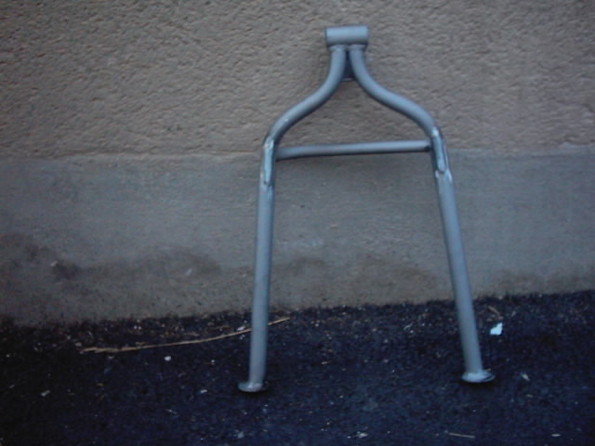

Localisation : 51
Message
par TXP 51 » 24 juin 2010 21:41
Tient Claude je vient de finir la béquille,je la passe a l'époxy demain,et je me met sur la pédale de frein se week end.
