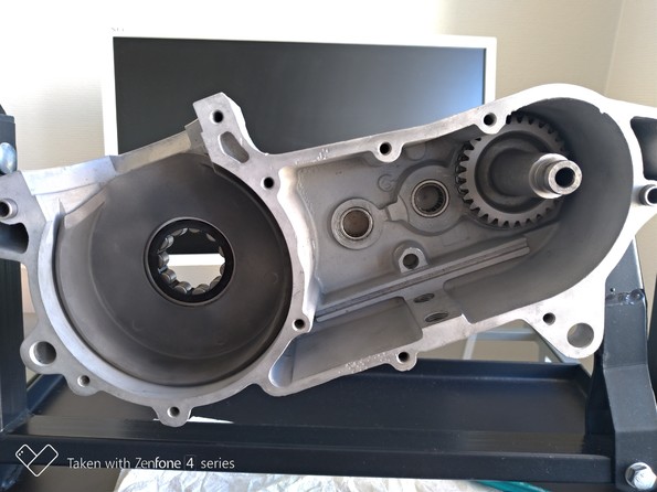

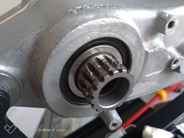

Avant d'attaquer le dossier important sur l'embrayage, j'en profite pour souffler un peu et mettre un pignon de sortie de boîte et sa protection:

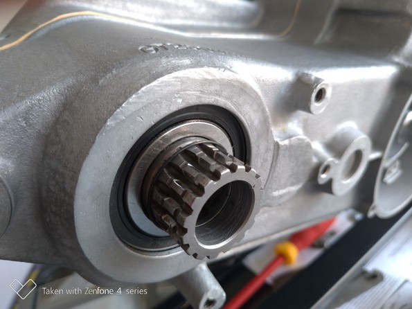

21- Nous nous retrouvons donc devant le roulement
étanche qui supporte l'axe de transmission
finale : je décide de compléter l'étanchéité avec
un joint torique de 1mm.
Le torique trouve facilement sa place.

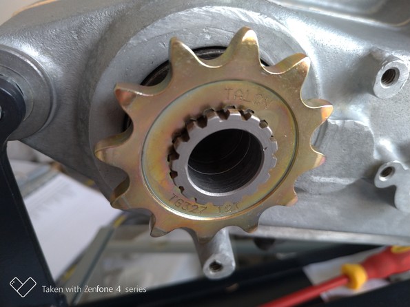

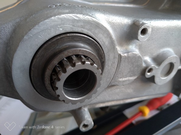

Je positionne la pièce circulaire qui protège le roulement et qui aligne le pignon de sortie de boîte avec la couronne de la roue arrière.
J'installe un pignon de sortie de boîte. Les modèles sont facilement disponibles en 12/13 et 14 dents chez les bons revendeurs dont vous trouverez la liste dans l'intitulé "tuning".
J'installe le circlips extérieur qui maintien le pignon de sortie de boîte et en profite pour fixer une protection pour carter assez bien foutue.
On trouve des protections plus ou moins enveloppantes (en adaptable) qui respectent les différents normes établies par les fédérations locales ou internationales.
Je suis assez content du résultat, d'autant plus que le jeu axial de l'arbre de transmission finale est contenu par la rondelle interne et le petit torique.

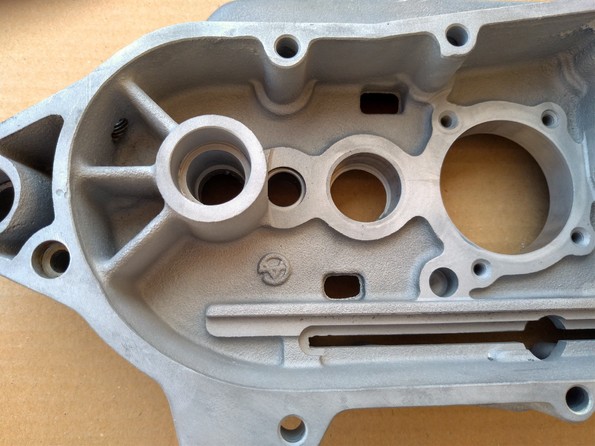

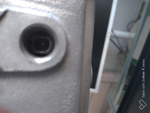

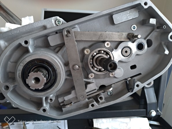

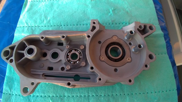

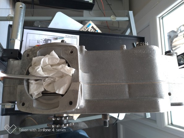

Préparation du demi-carter gauche
Le principe de sélection des vitesses est simple mais ingénieux. Derrière le carter vient s'articuler en translation une pièce allongée ou came de sélection à cliquet qui a pour but de pousser ou ramener la grille de sélection. Cette came de sélection est raccordée par le jeu d'une came et de tirants qui sont activés par le sélecteur de vitesse.
On devine la came de sélection à l'intérieur de la fenêtre (ou fente). Elle est munie d'un petit ressort qui facilite ses allées et retours en translation.

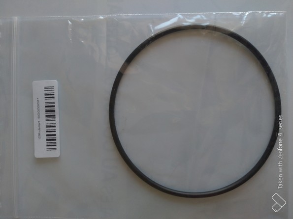

19- Le demi-carter a été positionné sur son
homologue. Après avoir positionné la demi-
coquille et installé un joint torique de 4mm de
section.
Spécifications 123 roulement :
Joint Torique OR-117X4-NBR90 Générique, Diamètre intérieur 117 mm, Diamètre extérieur 125 mm, Epaisseur 4 mm, matière NBR.
https://www.123roulement.com/joints-OR-117X4-NBR90
L'assemblage des carters a été fait
avec des vis CHC. La patte ou came de
sélection (maintenue par un petit ressort) que
l'on distingue dans la fente est assurée par un
bolduc pour faciliter sa récupération.
20- C'est avec une grande satisfaction que les 2
carters sont enfin refermés.
Astuce : se servir de la grosse vis du support pour serrer progressivement les carters centraux.
Serrer graduellement toute la visserie (Ici CHC) et par miracle tout se met en place avec douceur, merci le support !
Il reste plus qu'à découper le torique .
Modifié en dernier par ESPADA le 02 févr. 2022 17:47, modifié 1 fois.

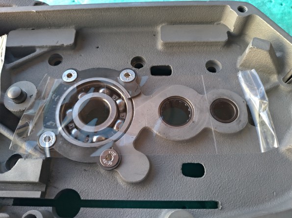

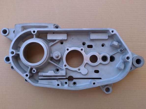

Finitions avant montage :

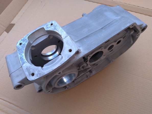

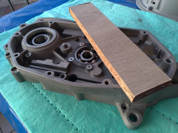

Astuce : pour surfacer un plan de joint (carter, cylindre etc) l'idéal est de récupérer une chute de médium de 18/20 ou 22mm et d'y agrafer un abrasif de grain + ou - 120 (et d'en faire de plusieurs grains)
Bien évidement éviter de le faire après avoir mis les roulements, ici c'était pour les besoins de la photo !
Astuce : reprise de tous les filetages et nettoyage à la soufflette.

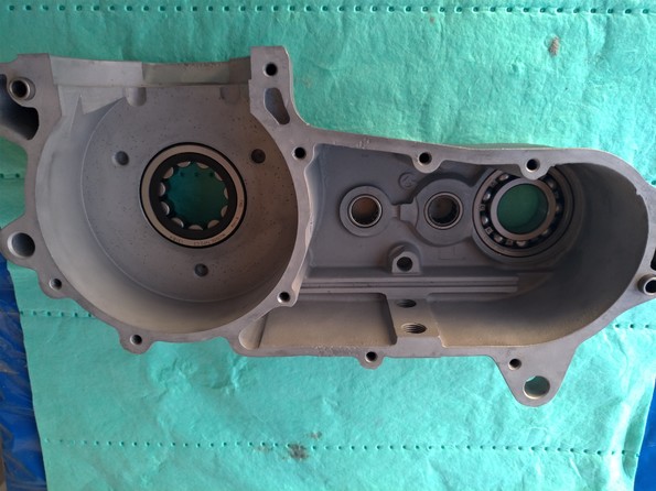

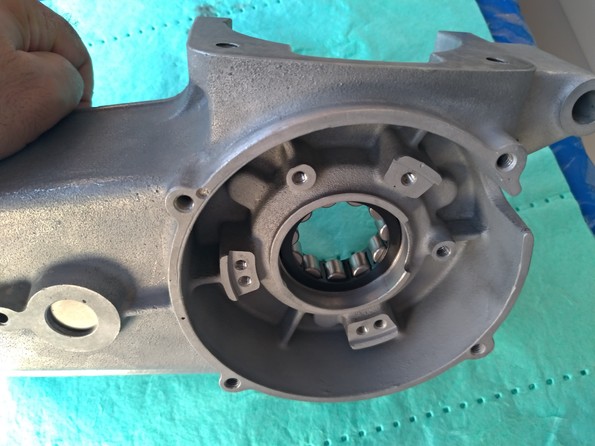

Montage des roulements, utilisation d'outils performants pour tous diamètres : on peut évidement mettre du frein block sur la visserie mais pour des vis à pan conique c'est pas obligatoire ...
et je n'aime pas abîmer la petite visserie au démontage ...
Roulements au réfrigérateur (impératif) et carters chauffés rapidement au décapeur = montage facile :
Attention :Le roulement qui gère l'axe de transmission final doit être étanche côté pignon de sortie de boîte et ouvert côté boîte pour être lubrifié par l'huile du moteur.
Astuce: je colle toujours un abrasif pour éviter les poussières en cas de stockage :

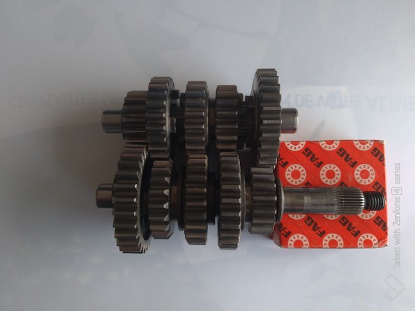

Les deux trains de pignons de boite avec leurs rondelles calibrées : important
L'arbre du bas est l'arbre primaire avec une rondelle à gauche de 1mm et celle de droite de 3mm.
L'arbre secondaire : celui du haut à 2 rondelles à gauche: 1mm +0,8mm soit 1,8mm et
une rondelle à droite de 1 mm
les arbres assemblés permettent de s'assurer du bon empilage des engrenages: oui c'est une boite 5.

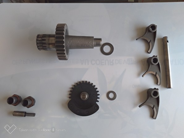

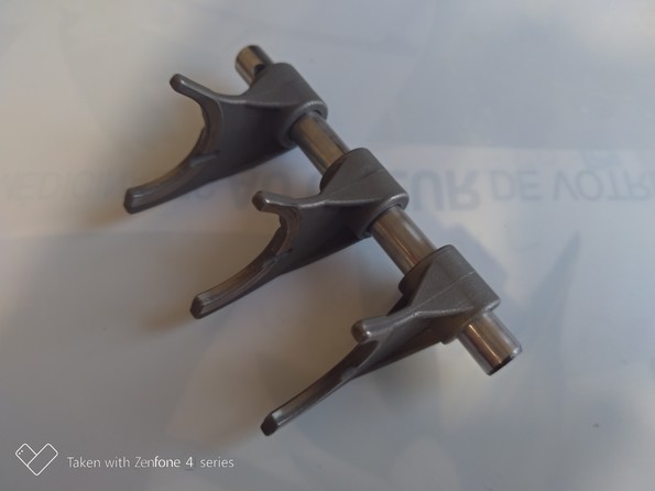

Les fourchettes et l'axe de fourchette : vous avez de la chance, elles sont identiques . Vu le trou dans l'axe, c'est pour pouvoir le tirer plus facilement avec un tournevis.
Vue générale : important, on remarque une rondelle qui va sur l'axe de la roue dentée et L'arbre de transmission final et sa rondelle calibrée de 1mm.
la pige et son ressort qui vient verrouiller les vitesses sur la plaque de sélection :
et la deuxième qui sert à verrouiller la roue sélectionneuse des vitesses :

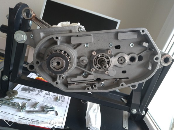

Utilisation d'un support moteur moto (conseillé) , installation du carter droit, celui reconnaissable avec le roulement à rouleaux pour l'embiellage.
Sur la photo, sont alignés les 3 emplacements pour:
- l'arbre de boîte primaire (à gauche).
- l'arbre de boîte secondaire (au milieu).
- l'arbre de transmission finale (à droite).
1- Montage de l'arbre de transmission finale.
Montage de la demi-coquille à la pate silicone
(dans les 3 encoche) pour qu'elle soit solidaire du
carter et éviter les vibrations.
On voit bien le roulement à rouleaux qui va
faciliter le montage (ou démontage) futur de
l'embiellage.
2- Vous avez vu le trait jaune sur la roue, il est aligné
sur le petit trou du point mort :
Ce trait jaune matérialise un point de repère qui
est malheureusement sur l'autre face de la roue !
Une fois aligné la roue dentée est centrée, en la
faisant tourner de gauche à droite, on
devine 3 espaces vide à gauche et 3 à droite.
Vous avez enfin trouvé l'emplacement qui
matérialise sa place définitive !!! Bravo.

Je lance le sujet sur la réfection totale d'une Maico 250/240 MC 1981.
C'est la dernière version bi-amortisseurs du constructeur allemand qui l'équipa d'un cylindre avec une admission à clapets plus en vogue avec les motorisations du moment.
Les moteurs sont communs en 1981 et 1982.
Les motorisations antérieurs à 1981 ont des carters moteurs légèrement différents bien que ressemblant.
Bien préciser le bon millésime pour l'achat d'une pochette de joints moteur.
2 x Photos empruntées au GV, on voit bien la différence entre les différents millésimes :
La fonderie est brut de décoffrage mais l'usinage et les tolérance internes sont parfaites : Tout était fait sur place chez Maico, sauf la fonderie confiée à la célèbre maison Mähle et la rectification des carters, cylindres et chemises qui s’effectuaient à quelques kilomètres de là, dans des ateliers très modernes, à Herrenberg prés de Stuttgart.
Sur ce cliché, on reconnait bien l'architecture 3 arbres :
La motorisation (appelée 3 arbres) possède une transmission primaire par chaîne, 2 arbres de boîte et un troisième pour transmettre la puissance au pignon de sortie de boîte. Cette architecture entraîne une conception des carters moteurs beaucoup plus allongé que la moyenne, fut abandonnée en 1983, pour laisser place à un nouveau moteur à transmission primaire par engrenage avec des carters moteur plus enveloppant.
ainsi les motorisations type 350 pour 250/240cc, type 351 pour 400cc et type 352 pour 490cc sont communes en 1981 et 1982.
Pour combler la différence de taille des embiellages entre la deux et demi et les autres, Maico a
créé 2 demi-coquilles dont l'étanchéité est faite par un joint torique de 4mm :
Vue d'une demi-coquille et ses 3 pions de centrage
qui s'insèrent parfaitement dans les carters moteur.

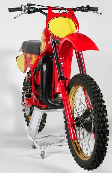

Ultime consécration, en 1981 par le magazine US Motocross Action, pour rappel la partie cycle de la 490 est commune avec la 250 ...
For this week’s GP’s Classic Steel we are going to take a look back at the bike Motocross Action Magazine proclaimed “The Greatest Bike Ever Made,” the mighty 1981 Maico MC490 Mega 2.
Modifié en dernier par ESPADA le 05 mai 2021 19:13, modifié 1 fois.
