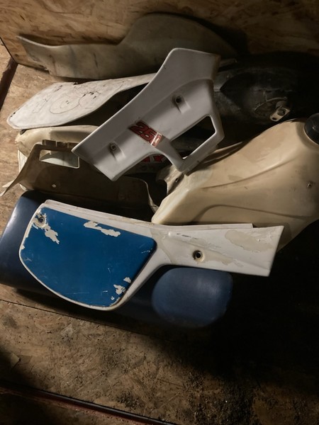

on va donc encourager Ugo (vintage art je suppose) pour qu'il nous lance une production pour les Aprilia de ces années.
Allez Ugo allez !!!!!
Bon,
Celle de Fcauv est une 83, béquille centrale introuvable à refaire avec modèle , serais aussi intéressé 😜
Pour les plastiques 83 😬..... j’ai prêté un garde boue arrière de 83 à Hugo , normalement ça va venir, pour la bavette plus dur, y a dû similaire en noir ou blanc il me semble
Pour la plaque phare faut fouiller c’est spécial aussi
Le garde boue avant, on trouve du similaire
Pour 84, ben pas mieux Hugo refait le garde boue arrière avec la bavette aussi.
Pour les autres plastiques, ouïes ou caches latéraux ben faut chercher

la je pense que c'est "bon courage", j'ai beau fouillé je ne trouve rien.
Je suis preneur de la source également.
J'ai envoyé un mail à ACERBIS au cas ou, mais je ne pense pas qu'il me réponde.

Une idée pour trouver les plastiques de ce modèle ou au moins les plaques latérales et la plaque numéro ?

Pour les plastiques, je n’ai pas eu à faire un gros décapage.
Pour le peu qu’il restait, décapant nauséabond je ne me souvient plus ... 🤔
Une fois j’ai aussi décapé des fonds de selle plastique peints dans mon grand bac à ultrasons chauffant, le peu de dilatation aide à décoller aussi la peinture.
Après le probleme reste la porosité du réservoir qui décolle peinture si il y a ou auto colants 😬
Il y’a certaines peinture qui résiste bien genre peinture pour radiateurs de chauffage à tester
Moi j’ai décape et poli au mieux, les autocollants tiennent pas longtemps si on laisse de l’essence entre les utilisations

je pense que c'est effectivement que c'est du RX, car avec le moto j'en ai presque une seconde en pièces et notamment un cadre de RX.
J'ai vu le pot sur subito, j'ai envoyé un message il y a quelques jours sans réponse.
je vais retenter.
As-tu une astuce pour enlever la peinture sur les plastiques, sans trop les abimés ?
As)tu essayé le bicarbonate de soude ?
