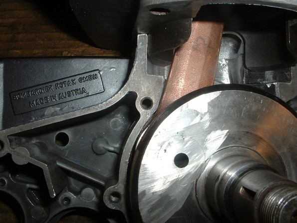

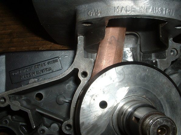

remarquez la flasque de vilo comme le maneton est plus long sur le 400
raccourcis a la disqueuse
et cela a ete fait par un pro depuis je le fait moi meme

c est ce que j avais fait de memoire il faut changer la bielle pour une plus longue l axe est plus haut sur le trial ( bielle de 400)et ça passe juste il faut adapter
la chemise est presque kif kif
vous avez deja le troue ds le piston faites la saignée du troisième transfert
ça fait un super moteur surtout avec le petit disque qui tracte fort mais qui plafonne ds les hauts regime

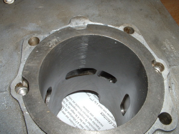

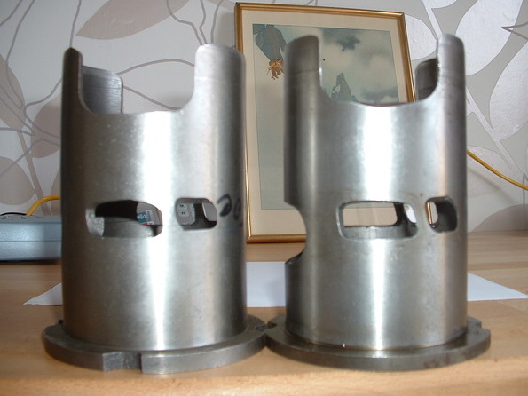

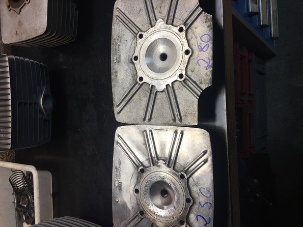

Bonjour voici comment faire un 280 Rotax pas trop cher
Il faut récupérer un cylindre 320 trial ATTENTION model environ année 80 (SWM jaune)les 4 transferts sont identiques à l'enduro de préférence avec ailettes hs

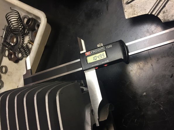

Un cylindre 250 course courte il faut usiner la portée de joint à 105mm le plus simple c'est de mesurer sur le trial car il peut y avoir quelques 0,1 en +ou_
Réaléser le cylindre à 82 mm là c'est pareil mesurer sur le trial pour info il faut un serrage cylindre chemise 0,08mm
Une fois la chemise en place il reste à agrandir la lumière d'échappement
Le plus compliqué c'est de retoucher la culasse car la il faut combiner le volume de la chambre et la zone jaillissement il faut une culasse 250 course longue j'ai fait des essais avec des culasses de CAN AM car elles sont moches

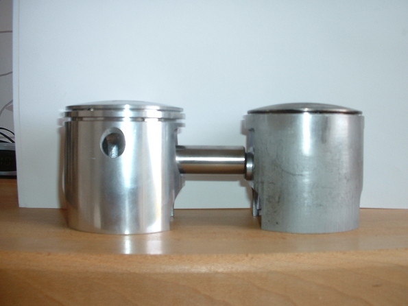

Pour le piston un de trial 76 mm ou moi j'ai pris un jet ski voir photo prix 50€ sur ebay ImageImageImage

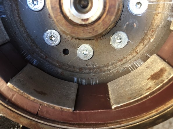

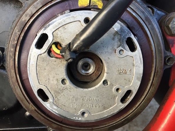

Merci à tous pour vos réponses.
Du coup j'ai redémonté pour faire des photos, les aimants sont vraiment bien en place, il n'y a pas de pb de ce côté là.
Deux photos avec les N°: 1 217 031 441 pour le stator :
et 4664 pour le rotor:
Vous remarquerez que j'ai remplacé les vis tête H par des vis Fhc car les têtes passaient trop près des fils des bobines.
Du coup, la question est de savoir si l'allumage est bien adapté à ce moteur car ce serait ballot de le refaire si ce n'est pas le bon .

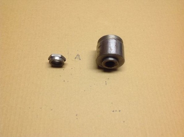

bonjour pour retrouver un peu d'inertie on peut mettre un ecrou lourd cote pignon comme sur les trial 280 ImageImage
salutations
LL

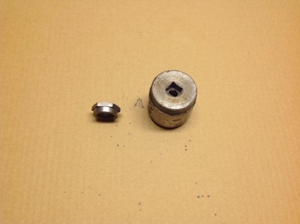

Bonjour
Le bouchon de vidange 12/150 ( pas fin)
