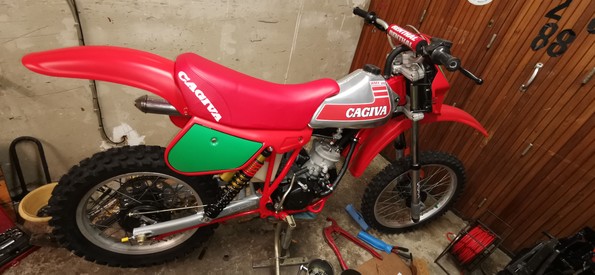

Bon...ca avance.
Cadre et accessoire ready.
Et réservoir redressé.
