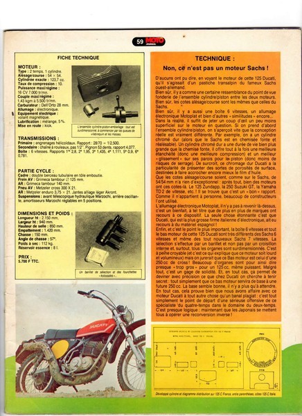

Bonjour à tous.
Quelqu’un aurait cet extrait en meilleur qualité ?
Cette photo provient du forum mais le schéma est illisible.
La six Days a été commercialisé quelques années après le lancement de la regolarita,
la provenance de notre piston vient peut-être de ce montage.

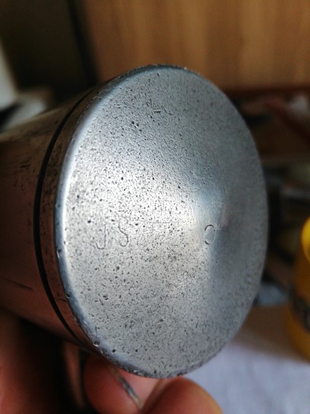

Salut Tony.
La lettre C correspond à ton diamètre de piston. Tu devrais normalement retrouver la même lettre frappée sur le dessus de ton cylindre.
Sur le mien, j’ai également les inscriptions JS avec une flèche qui pointe vers l’échappement. Pas d’autre inscription sur le piston.

Bonjour sur le mien il n'y a rien du tout d'inscrit que ce soit à l'intérieur ou à l'extérieur. Il y a juste un "C" frappé sur le dessus de la calotte que l'on voit bien et on aperçoit vaguement "JS" également sur la calotte côté echappement

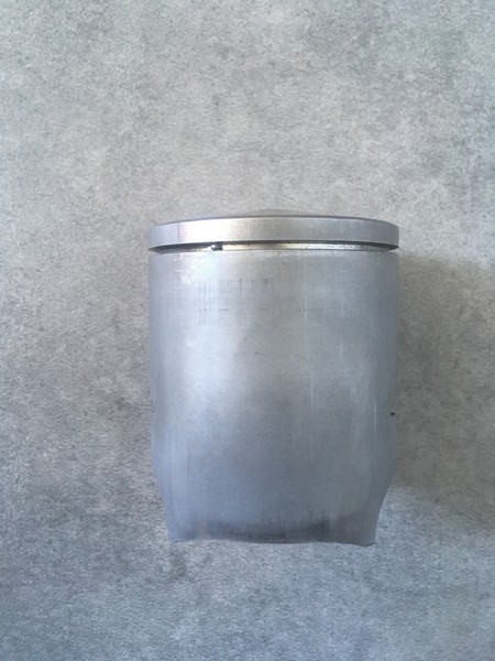

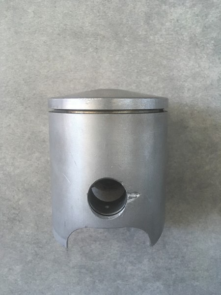

bonjour il y a rien d'écrit a l'intérieur

Quelqu'un aurait il des renseignements sur ce fameux piston car du coup je pensait être le seul mais à priori on est deux !

Bonjour oui effectivement ça a l'air d'être le même piston que le mien !!?

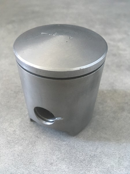

Bonjour à tous.
Pour alimenter le post.
J’ai démonté mon haut moteur ce week-end et il s’avère que j’ai exactement les mêmes dimensions de piston sur ma ducat que celui du post.
Aucune idée de la provenance, mon ensemble cylindre piston avait été remplacé suite à un serrage par l’ancien proprio dans les années 80. Le cylindre est gris et pourrait donc laisser présager qu’il provient du modèle regolarita. (Ou alors ducati ne s’embêtait pas à peindre leurs pièces de rechange ?)
Donc ce montage n’est peut-être pas une bidouille de l’époque mais ce qui était monté en remplacement par les concessionnaires/mécano.
