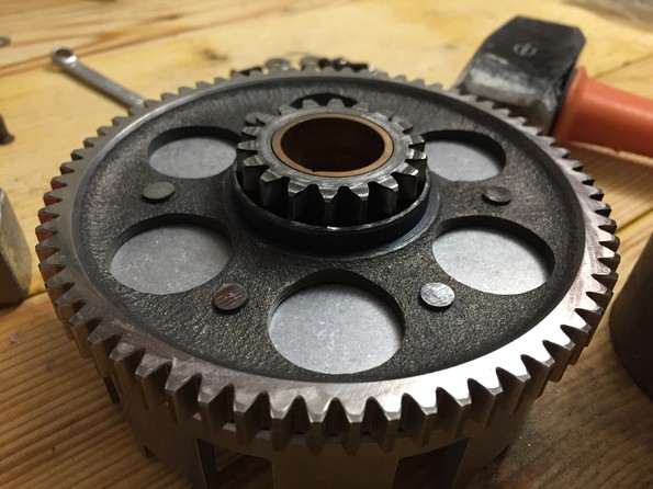

Je vais m'attaquer au remontage de la partie embrayage mais j'ai quelques doutes..
...ça me semble bizarre que le pignon A ne soit pas maintenu par vis ou clips non ?
Autre point, il y a un orifice en partie usiné mais je n'ai pas de pièce en rab à mettre à cet endroit, il y a quelque chose de prévu ici ?

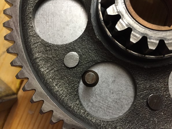

Merci pour ton retour Laurent ! En effet les têtes de vis étaient bien meulées afin de ne pas dépasser du plan d'appui sur le tas, c'est l'ancien proprio (Pierre présent sur le forum) qui avait commencé le montage.
J'ai mesuré au comparateur j'ai une dispersion de 15 centièmes
9,1mm (x3)
9,15mm (x1)
9,2mm (x1)
9,25mm (x1)
Tu pense que c'est correct ?
Merci par avance pour tes conseils :clin:

Bonjour c'est plutôt bien moi je les écrase à la presse ce qui permet un écrasement constant sur les 8 riverts as tu pensé à réduire la hauteur de tes vis de maintien de façon qu'elles soient en retrait dans la fraisure de tel sorte de bien reposer la tête de ton rivet sur ton tas il n'est pas nécessaire de chauffer les rivets
Quel est ta hauteur après écrasement
Salutations
Laurent

J'avais une cloche neuve à riveter sur le plateau, je suis allé chez mon concessionnaire du coin pour lui demandé s'il pouvait faire ce rivetage, je sais qu'il connait bien la famille Portal. Il m'a dit qu'il ne faisait pas ce genre de travaux par contre il a appelé directement Denis Portalqui lui a dit qu'il fallait faire l'opération avec un tas en acier, utiliser les rivets d'origine rotax et les chauffer un peu avant de les mater à l'aide d'un marteau.
Du coup j'ai fait ça moi même et je pense que le résultat est conforme, j'ai utilisé un marteau de carrossier en guise de poinçon
