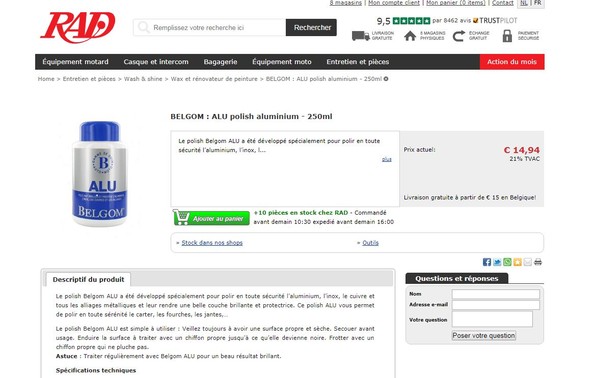

belgom pour alu avec le disque de polissage pas a la main !

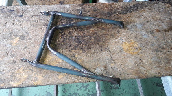

Le temps que je trouve une béquille d'origine me suis amuser aujourd'hui Image

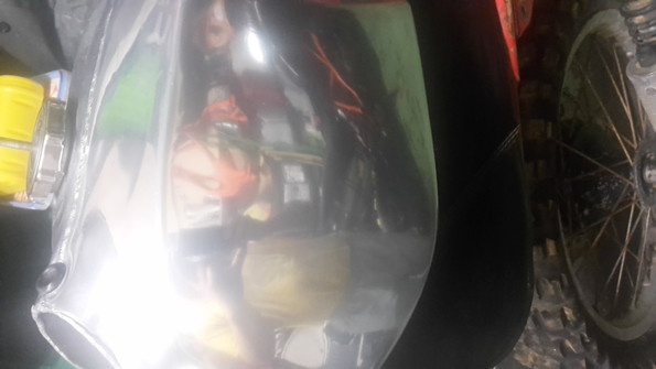

Merci du conseil en fait jme casse le * depuis le début avec du belgom chrome et la j'ai essayé avec du belgom alu c'est carrément mieux . Photo demain soir avec mon ressenti

ptit con a écrit :Bjr tt le monde j'ai une question :
Au niveau du polissage du réservoir je n'arrive pas à avoir une finition miroir parfaite quelque à t'il une solution miracle ?[img_citation]http://www.srcf.fr/forum/img_forum/2017 ... 489017.jpg[/img_citation]
tu l'as fait au Belgom ? sur photo il a l'air pas mal
sinon au tampon le plus fin avec ponceuse rotatif et tu le fait au belgom après du nettoie a l'alcool isopropelique (pour voir les défaut )et du recommence jusqu'à la perfection au chiffon doux
et plus tu nettoie et plus sa brille mais il faut poncer de gros a fin au départ pour éliminer les micro rayures mais vu l'état tu peu démarrer fin si rayure sinon tampon et chiffon
normalement tu devrais avoir un super résultat avec de l'huile de coude et de la patience :clin:

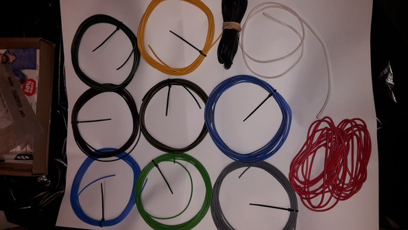

Commande de fils électriques reçu plus qu'a refaire tout le faisceau maintenant Image
Au niveau du polissage du réservoir je n'arrive pas à avoir une finition miroir parfaite quelque à t'il une solution miracle ?Image
