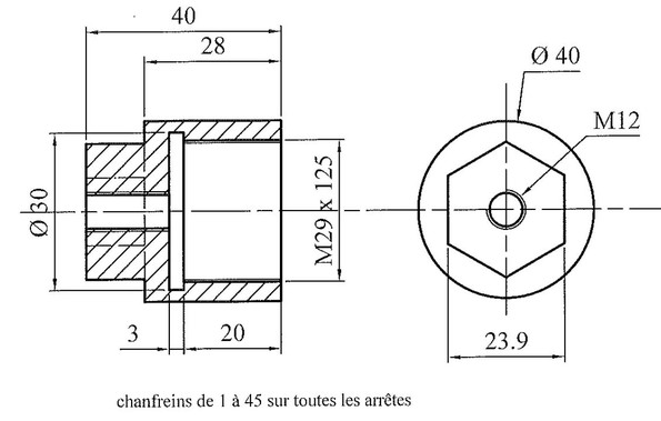

kaiman 40
Messages : 1799 Enregistré le : 17 janv. 2009 19:31
Message
par kaiman 40 » 30 mars 2017 18:08
Merci Laurent pour avoir débloqué la situation en donnant la bonne info, merci à Doudou et swoum_55, les rois du net et un énorme merci à Mimi qui à usiné l'arrache dans la foulée!
Merci à tous! :bise:
Messages : 5273 Enregistré le : 10 déc. 2010 19:29
Message
par mikalet64 » 30 mars 2017 17:56
il est fait :clin:
Message
par mikalet64 » 30 mars 2017 11:34
merci pour la remarque Laurent
je pensais une vis de 8 / 120 kgs suffisante
je passe en M12 car je n'aurai pas le temps de tout faire
Plan modifié au dessus
Si Dundee passe par là , il aura un départ de colis demain aprem destination le sapin si tout va bien.
LECUYER
Messages : 712 Enregistré le : 25 janv. 2009 16:59
Message
par LECUYER » 30 mars 2017 10:55
bonjour mikalet
un M 8 me semble un peu juste pour des gros cones comme cela on est plutôt dans du 12/150 voir 16/150
le plan est super
salutations laurent
Message
par mikalet64 » 30 mars 2017 09:36
je m'y colle si pas trop pressé ?
