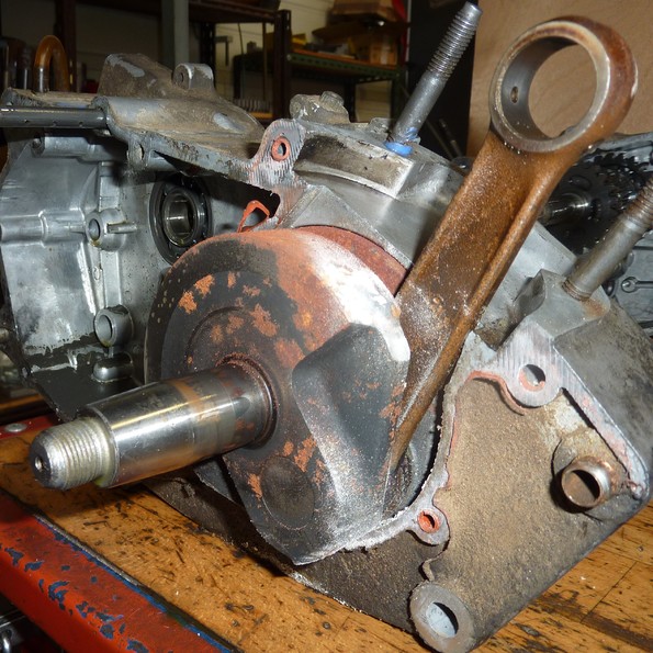

en faite je e suis aperçu en enlevant ma culasse que mon piston avais un léger jeu en rotation je pense a l'axe maneton ou le petit roulement de la bielle fatigué merki :clin:

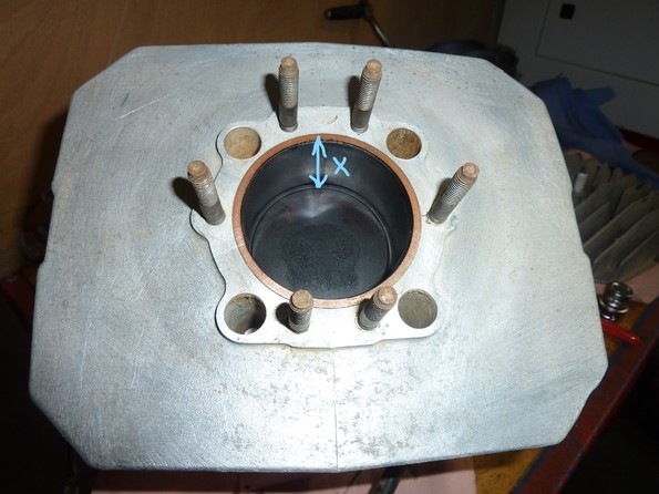

Salut BF.
Tout d'abord j'ai trouvé ça :
https://www.leboncoin.fr/equipement_moto/1793025418.htm
Pour le haut moteur, il y a 1 joint d'embase et un joint de culasse:
Présente ton cylindre sans joint d'embase et positionne ton piston (sans segment) au point mort bas.
La calotte du piston ne doit pas recouvrir les transferts latéraux, c'est à toi de déterminer l'épaisseur du joint d'embase qui te permettra d'être à fleur des transferts et ne pas recouvrir ceux-ci.
Ce réglage est primordial sur tous les moteurs 2 temps pour avoir un rendement optimal.
Et pour arriver à compenser cette différence, il faut acheter chez un revendeur ou grossiste en pièces automobile une feuille de papier à joints qui se trouvent dans toutes les épaisseurs : 3,4,5,8 et 10/10ème ... Préfèrer la bonne valeur à un empilement ... et bien ajuster le joint par rapport au plan de joint.
L'avantage de la feuille te permettra d'en faire pour les carters latéraux et celui de l'allumage. Moins la feuille est épaisse, plus c'est simple à découper ...
3 ou 4/10ème est un bon compromis.
Bon cutter avec lames neuves et jeux d'emporte pièces obligatoire pour faire les trous parfait sur une planche, pas sur la table ! A chacun sa technique, c'est long et fastidieux.
Pour le joint de culasse et vu la piètre qualité du carburant actuel (98 obligatoire sans plomb) je te conseille de remettre le joint d'origine (si il est en cuivre comme sur ma 320) ou un neuf de la même épaisseur.

Bonsoir tout le monde,

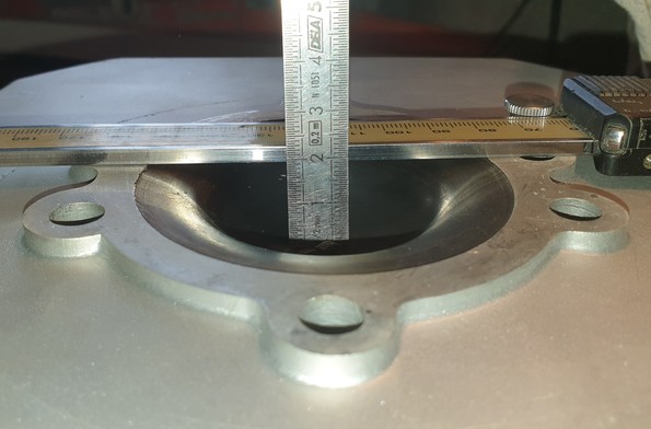

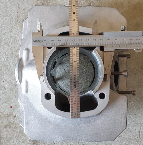

Est ce que quelqu'un peut me donner au point mort haut, la côte qu'il doit y avoir entre mon piston et plan de joint du cylindre? (cote X sur photo)
C'est pour définir l'épaisseur de mon joint d'embase d'origine, et avoir le bon "Squish" et si quelqu'un a un papier spécifique à me conseiller pour faire ce joint? ou sinon où je peux le trouver?
C'est pour mon RC 250 HIRO, cylindre Ø72, culasse enduro.

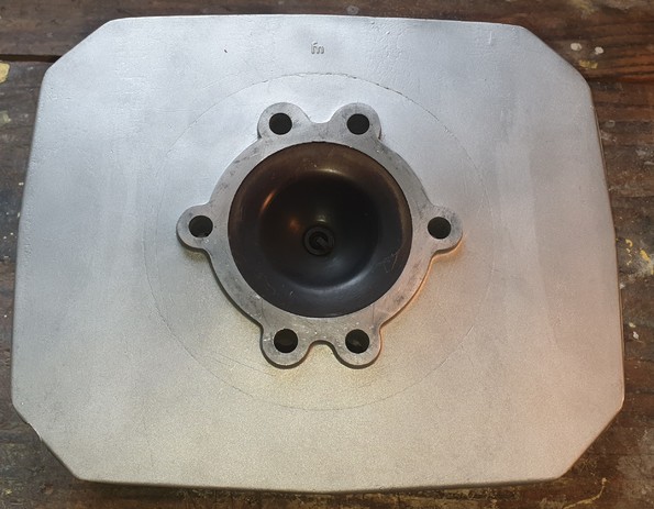

Je voudrais savoir aussi, si c'est nécessaire de passer un coup de papier à carrossier dans la chambre de ma culasse, elle est noire mais n'a aucune trace de calamine.

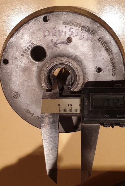

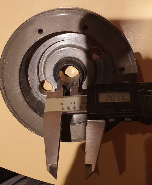

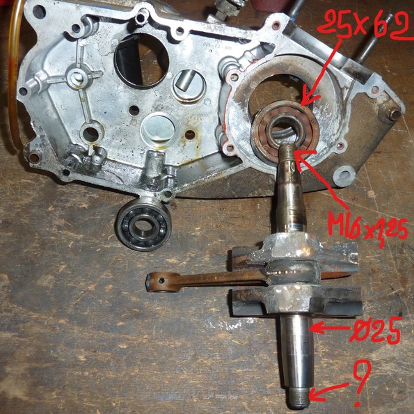

merci a vrai dire c'est pour confirmer mon allumage Kennedy car il y en a deux sortes et je pense ou avoir vu sur le forum que le vilo cross et sont axe est supérieur en diamètre que l'enduro
se serait donc le du M16 ou lieu du 12 et 20 au niveau de la soie je suppose car 25 c'est au niveau du roulement apparemment merci et bonne suite a toi je t'embête plus avec mes question

Je te laisse regarder, je pense que des photos c'est toujours mieux que des grands discourt.
Filetage Arbre Vilo coté Embrayage, je peux juste supposer que c'est le même que coté allumage...? (Désolé carter fermé)
Et pour ma Boite 6, cross enduro... je te laisse me le dire
Si tu as besoin de précision ou d'autres choses, surtout n'hésites pas!
