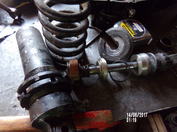

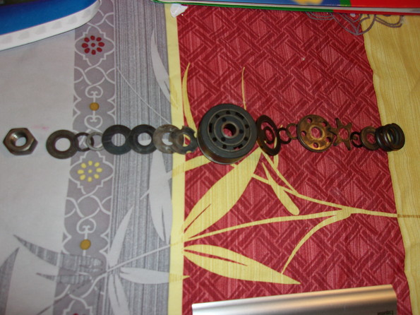

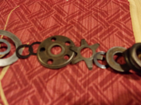

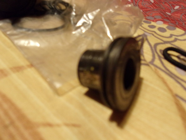

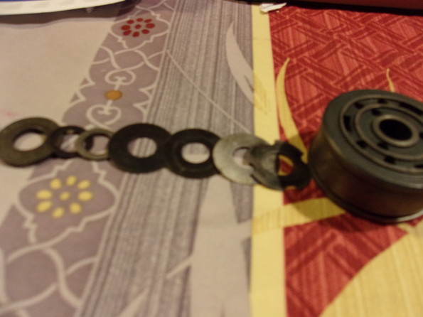

pitit problème, pour ce qui est du remontage du système de clapets d'amortisseur, ils on été démonté par le fournisseur de joints pour la prise des cotes mais je ne suis pas certain de mon remontage, j'ai essailler d’être le plus logique mais bon, j'ai pas envi d'avoir à le r'ouvrir de si tot alors si quelqu'un peut me confirmer ou pas si l'ordre des clapets est bon...

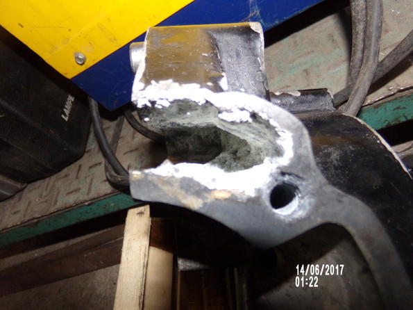

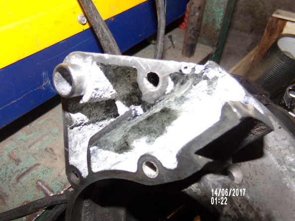

Après pas mal d'emèrdes: carter centrale au niveau de la prise de ressort de kick qui a cassé au moment du serrage du carter d'embrayage ;/, j'ai pas compris pourquoi. je démonte, fais ressouder, remonte et impossible de kicker :rolleyes:, l'axe de kick est complétement bloqué. je redémonte, le carter avait était souder de travers, je fais sauter la soudure fais ressouder avec le carter d'embrayage monté pour centrer l'arbre de kick et donc la pièce à souder. Je remonte, donne un coup de kick et... et
le kick reste en bas et le selecteur ne revient pas en place. alors la...
:quoi: j'y aurai bien mis 3 4 coup de masse :rolleyes: je redémonte, c'était la grosse douille à aiguilles du barillet qui n'était pas tout à fais enfoncer à fond. Bref, après remontage du moteur, tout paraissai corect, le moteur a démarré au quart de tour

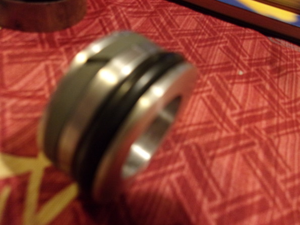

j'ai commandé les joints d'amortisseurs (don un fait sur mesure), je les aurai dans 2 semaines. (si ça peut intéressé quelqu'un, je les ai pris chez AIV à roanne :
http://www.aiv-roanne.fr/
le segment carton n'étant pas un joint mais un guide, je n'ai pas eu besoin de le remplacer ( de toute façon il est impossible à retrouver). le ressort vas etre pein à l'époxy et le reste à la peinture restom.

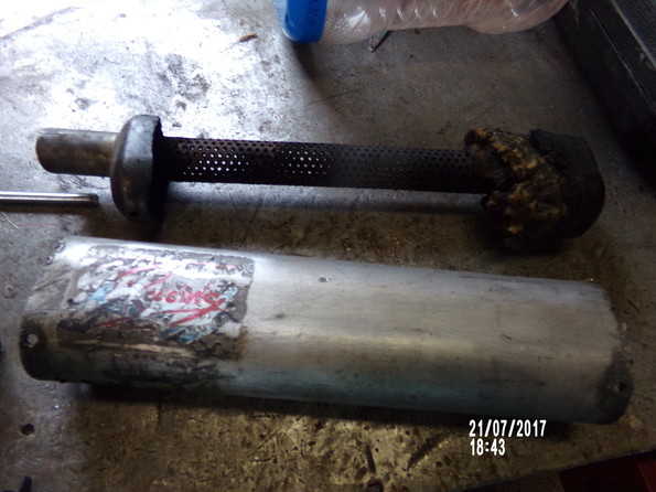

j'ai ouvert la flûte d’échappement, il n'y à quasiment plus de (laine de roche ?) d’origine, y'en a t'il sur toute la longueur ?

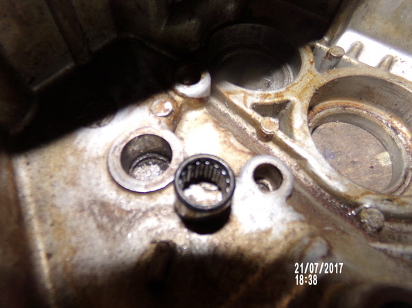

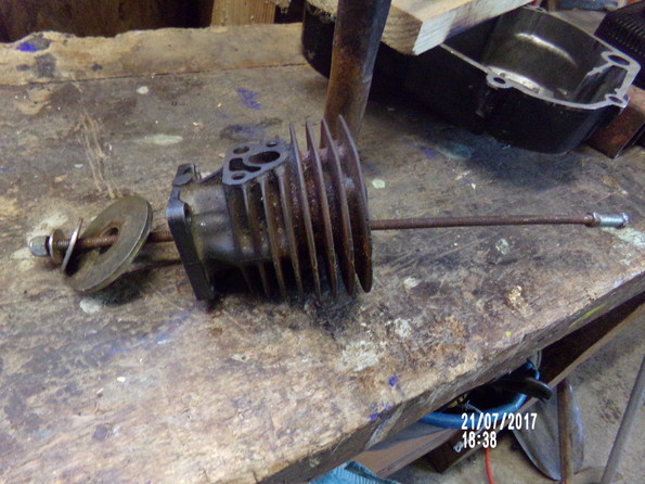

pour ce qui est du moteur, j'ai enfin réussi à extraire la petite doulle à aiguille du carter grace à un arrache à inercie "systéme D" fait avec un vieux cylindre de solex, il à également falut chauffer pour que ca finisse par sortir après pas mal de tentatives. :rolleyes:

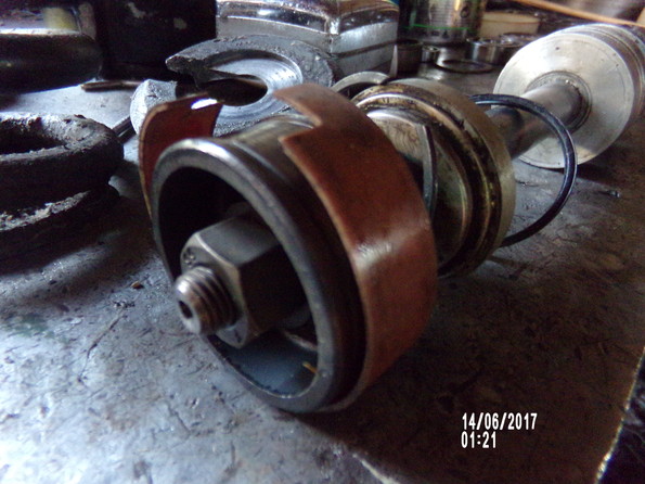

Démontage de l'amortisseur arrière qui tenait l'aire mais pas l'huile, c'était une vraie pompe à vélo :rolleyes: . Savez vous ou on peut trouver un kit de joints ou au moin ou l'on peut trouver un joint "papier" de piston, connaissez vous la matière ? j'arriverai à trouver les autres sur internet.
démontage : on fais avec ce qu'on a

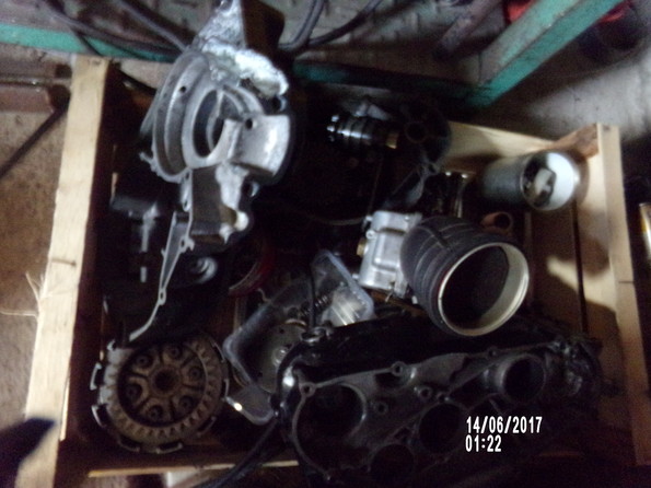

le moteur d’origine "dans la boite"

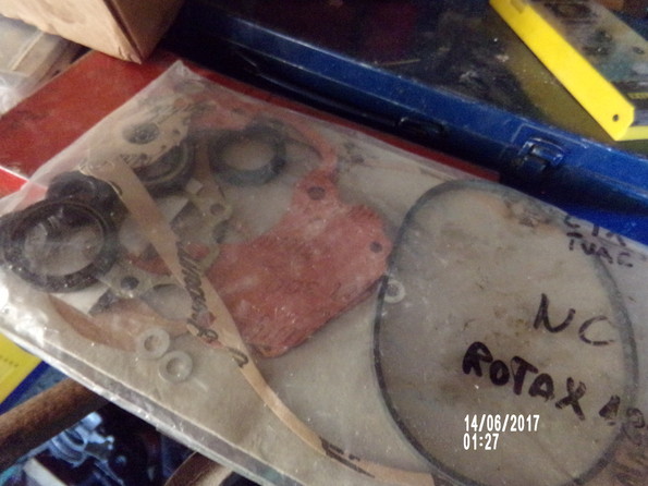

le nécécert pour la réféction moteur est arrivé, seulement un joint spy moteur à changer en ayant commande un kit de joints 127 mais mes carters moteurs sont des 127 alors...

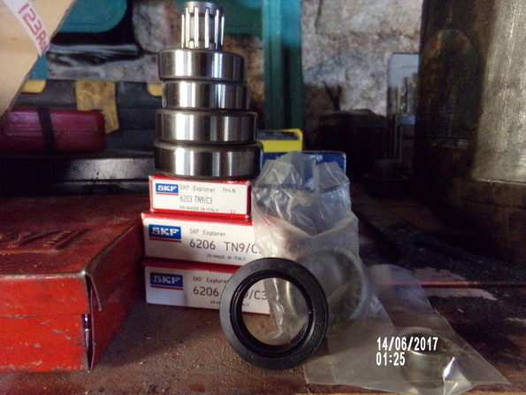

j'ai commander la pochette de joints sur ebay.it et les cages, doulles à aiguilles et roulements sur 123roulements, tout en skf sauf la cage à aiguille de pied de bielle qui est une nadella.

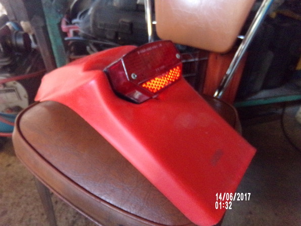

une autre pièce pas si facile à trouver, en plus neuve d'époque et de la bonne couleur :
