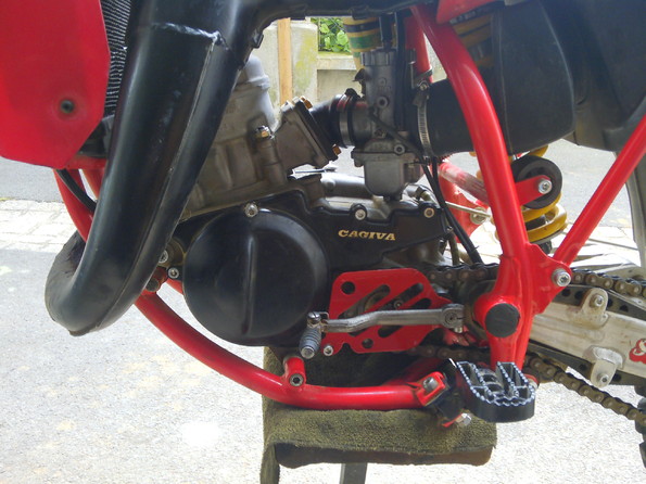

J'ai vu aussi que le règlement stipule une protection du pignon de sortie boite. Comme il n'existe pas en origine, j'en ai bricolé un qui est pris entre l'axe du sélecteur et une vis de fixation du carter d'allumage. Je vous réserve une petite surprise pour la finition.
La peinture sèche, mais dès que c'est monter, je vous promets des photos.

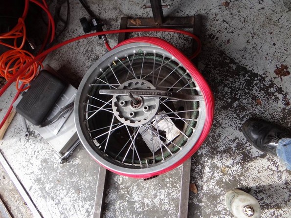

Moi j'utilise les Tubliss, c'est plus facile à monter que les bib et ça ne vieillit pas et une fois que t'as pris le coup le changement de pneu est enfantin
Pour le montage des pneus en atelier
Une vieille jante acier de 15'' avec un boute de tuyau d'arrosage sur le crochet de jante
4 bout de tube carrés et le décolle Pneu est opérationnel ( coût: 25€ ..)

Très joli ton protège pignon TXP,
Le principe de fixation est identique. La finition de mon cache n'est pas si poussée. Bravo !

Pour monter les pneus même avec des bib mousse, j'utilise du Paic Citron qui assure le graissage au montage et des démonte pneus longs Michelin et la cale magique qui garde le pneu au fond du talon de la jante.
